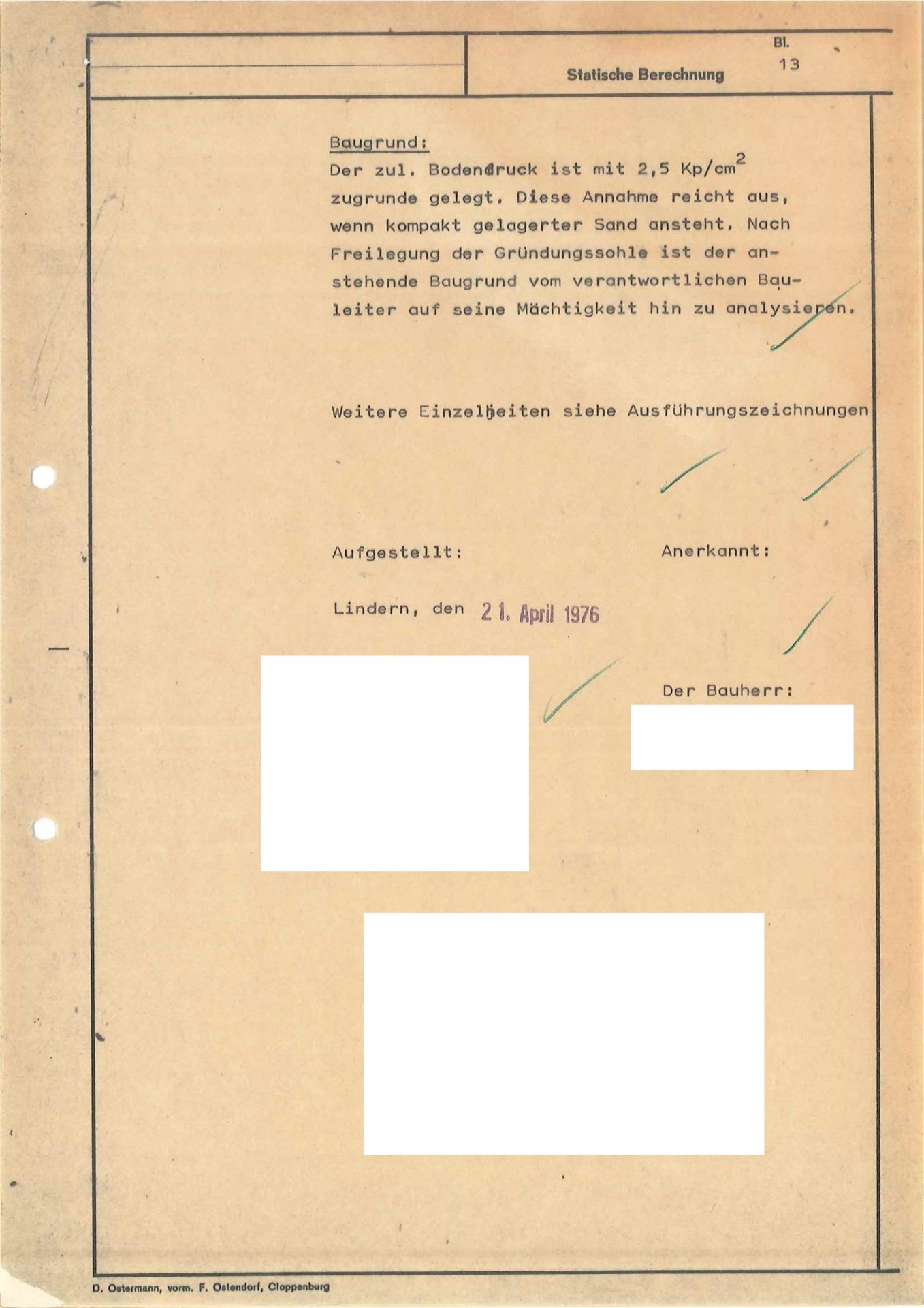

    Hi Liebes Expertenforum.
    Wir haben in unserem Altbau den Estrich und die auf der Bodenplatte liegende Feuchtigkeitssperre komplett entfernt. Die Feuchtigkeitssperre zerfiel regelrecht beim entfernen. Nun muss eine neue Feuchtigkeitssperre verlegt werden. Unser Bungalow hat keinen Keller. Die Bodenplatte hat eine Stärke von 10 cm.
    Leider kann ich mich nicht entscheiden:
    1. Welches Produkt?
    2. Welche Verlegeart = Schweissbahn oder selbstklebend?
    Ich stehe vor der Entscheidung:
    a) G200 S4 beim Hornbach kaufen und mit einem Gasbrenner verlegen.
    b) Katja Sprint Abdichtungsbahn
    Ich neige zu Option b, da man es nicht flammieren muss und es einfach zu verlegen ist.
    Über ein paar Hilfen oder auch andere Alternativen würde ich mich sehr freuen.
    Viele Grüße

    Katja Sprint, oder Roll Alu Jet, Gevitas oder wie sie alle heißen mögen. Bei Bitumen müssten Sie ja Voranstrich noch mit erbringen. Eine 'versiegelung' der Fläche mit 2 K Epoxy oder 'Dicht Anstrich /Schlämme' wäre gleichfalls realisierbar, entscheidend ist die Belastung aus der BP bzw der Gründung- drückendes Wasser - >>abschweißen, bei keiner Beanspruchung je nach Gusto.

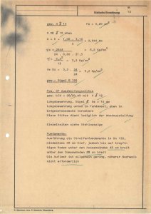

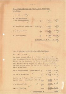

    Danke für Ihre Antwort. In der Bauakte habe ich nur folgendes gefunden -> SIEHE BILDER
    Kann man anhand der Daten nun sagen, welche Variante ich nehmen sollte?
    Grüße

    Nein, das ist nicht ersichtlich, man richtet sich eher nach dem Lastfall 'Wasser' d. h. haben Sie Probleme mit drückenden Wasser oder Schichtenwasser, im Prinzip eine BP die 'Feuchteerscheinigung' hat, dort greift man zu höheren und gleichfalls 'teuren Varianten', das gilt gleichwohl dann für den Anschluss an die Horizontalsperre, ist dies bei Ihnen nicht-zutreffend freie Auswahl... oder was für Sie besser zu verarbeiten oder günstig zu beschaffen ist.
