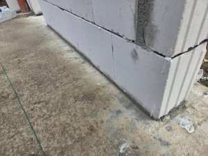

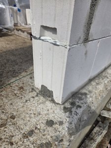

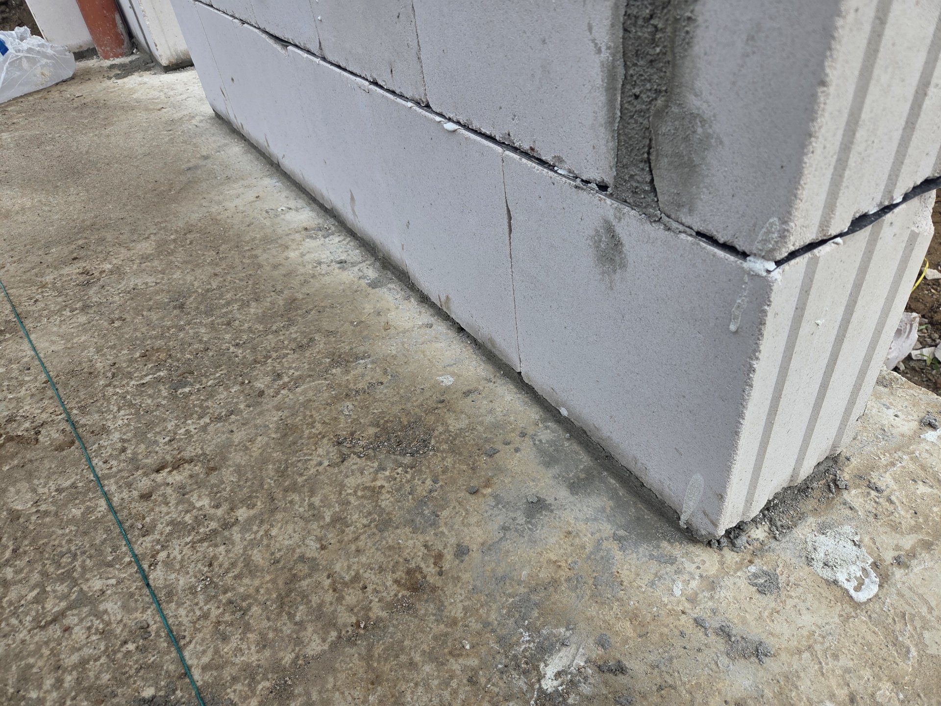

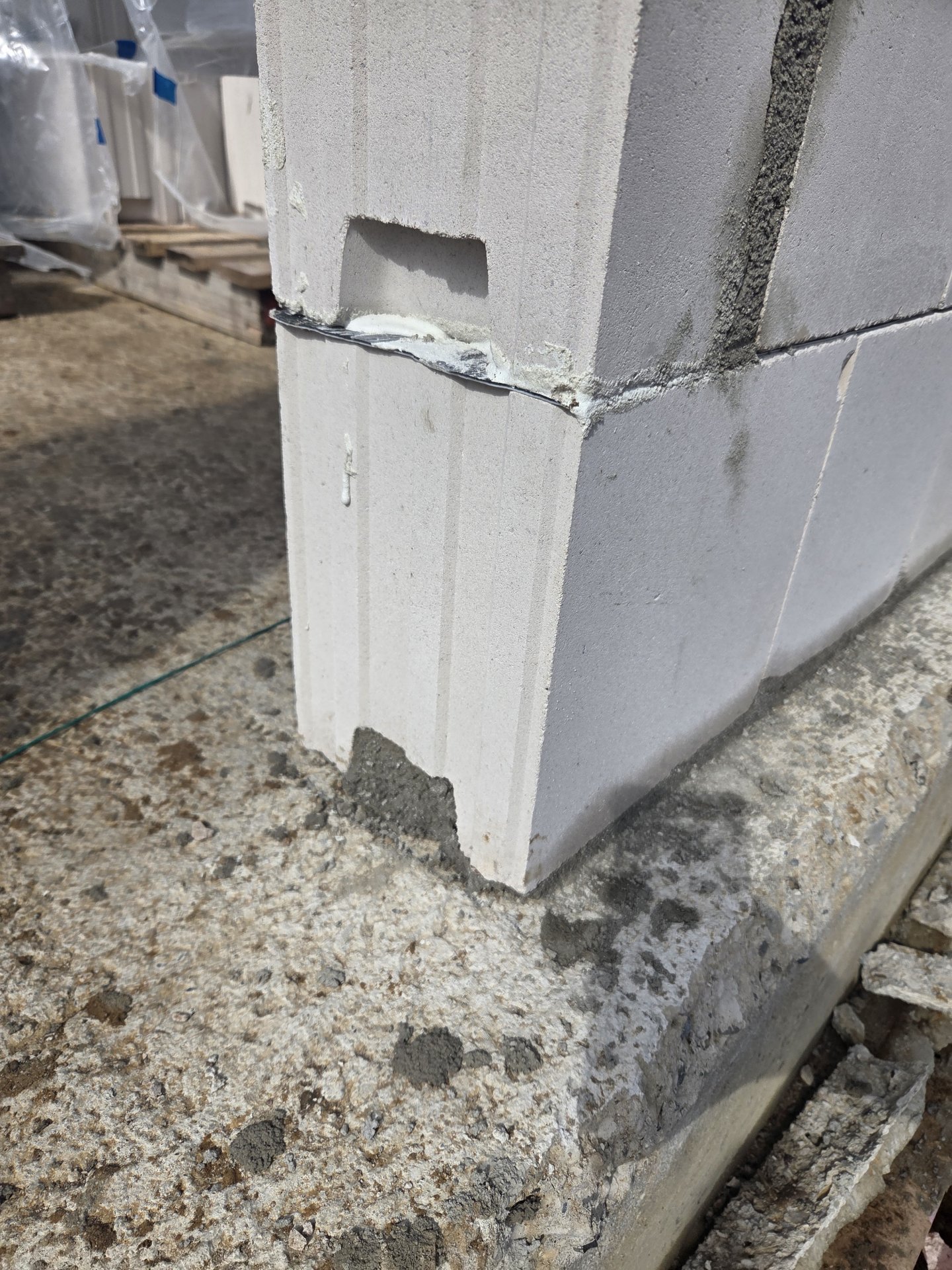

    Das EG meines EFHs wurde in den vergangenen Tagen weitestgehend gemauert. Als Material wird Kalksandstein verwendet. Leider ist die Feuchtigkeitssperre nicht auf der Bodenplatte (kein Keller), sondern auf der ersten Reihe KS-Steine gelegt worden.
    Der verantwortliche GU hat sich das Thema mit mir gestern angesehen und schlägt nun vor von Innen die Bodenplatte gegen Feuchtigkeit zu isolieren und auch die erste Steinreihe mit "Hoch zu isolieren" bis zu der gelegten Feuchtigkeitssperre auf der ersten Steinreihe oder ggf. sogar noch etwas höher.
    Von außen möchte er das auch so nochmals isolieren.
    Meine Sorge ist allerdings, dass so immer ein kleiner Spalt bleibt, wo das Wasser weiter im Mauerwerk nach oben ziehen kann, da es kaum möglich sein wird dicht an die horizontale Sperre anzuarbeiten. (die Sperre steht ja nicht über oder ähnlich)

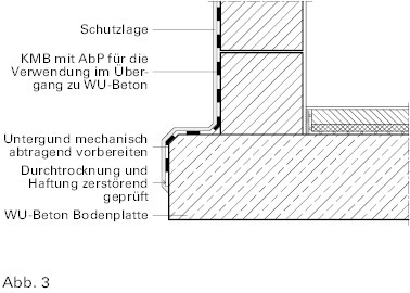

    Wenn die BoPla aus WU-Beton mit ausreichender Bauteildicke ist, dann muss da nicht unbedingt eine Horizontalsperre unter die erste Steinlage
    Abb. 3: Übergang von Abdichtungen auf wasserundurchlässigen Bodenplatten durch adhäsive Verbindung. Mauerquerschnittsabdichtungen oder Abdichtungen unter dem Fußbodenaufbau sind bei wasserundurchlässigen Bodenplatten nicht notwendig (Quelle: Matthias Zöller, AIBau)

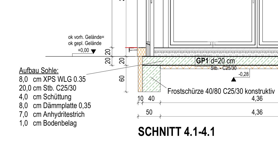

    Ich habe die Zeichnung, die ich habe mal beigefügt, aber daraus lässt sich wenig erkennen, oder? Zumindest ist dort ein Aufbau der Sohle beschrieben (ohne, dass ich jetzt weiß, ob das richtig oder falsch ist)

    Nach deiner Zeichnung ist es KEIN WU-Beton.
    Deshalb müsste auf die PoPla eine Dampfsperre und unter alle Wände eine Horizontalsperre.
    Oder möchte das hier ein Kollege mit Verweis auf die XPS-Platten unter der PoPla gesundbeten?

    Ok - das würde dann doch bedeuten, dass wir das EG nochmal zurückbauen / abreißen müssen? (Es stehen noch nicht alle Wände)
    Diese Dampfsperre ist in den Zeichnungen auch nicht enthalten, korrekt? Die Zeichnung ist entsprechend bzgl. Ausführung so kaum zu gebrauchen?

    Stimmt, bei der Zeichnung handelt es sich vermutlich nur um eine Genehmigungsplanung und noch nicht um die Ausführungsplanung/Werkplanung wo alle Details rein gehören.
    Ist immer nervig, wenn Firmen der Meinung sind auf Basis ihrer Erfahrung ein Haus allein auf Grundlage von ein paar Baugenehmigungszeichnungen bauen zu können und den Rest schon der Bauleiter mit seiner Erfahrung koordinieren wird. Da geht dann schnell mal was schief.
