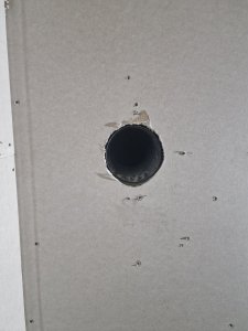

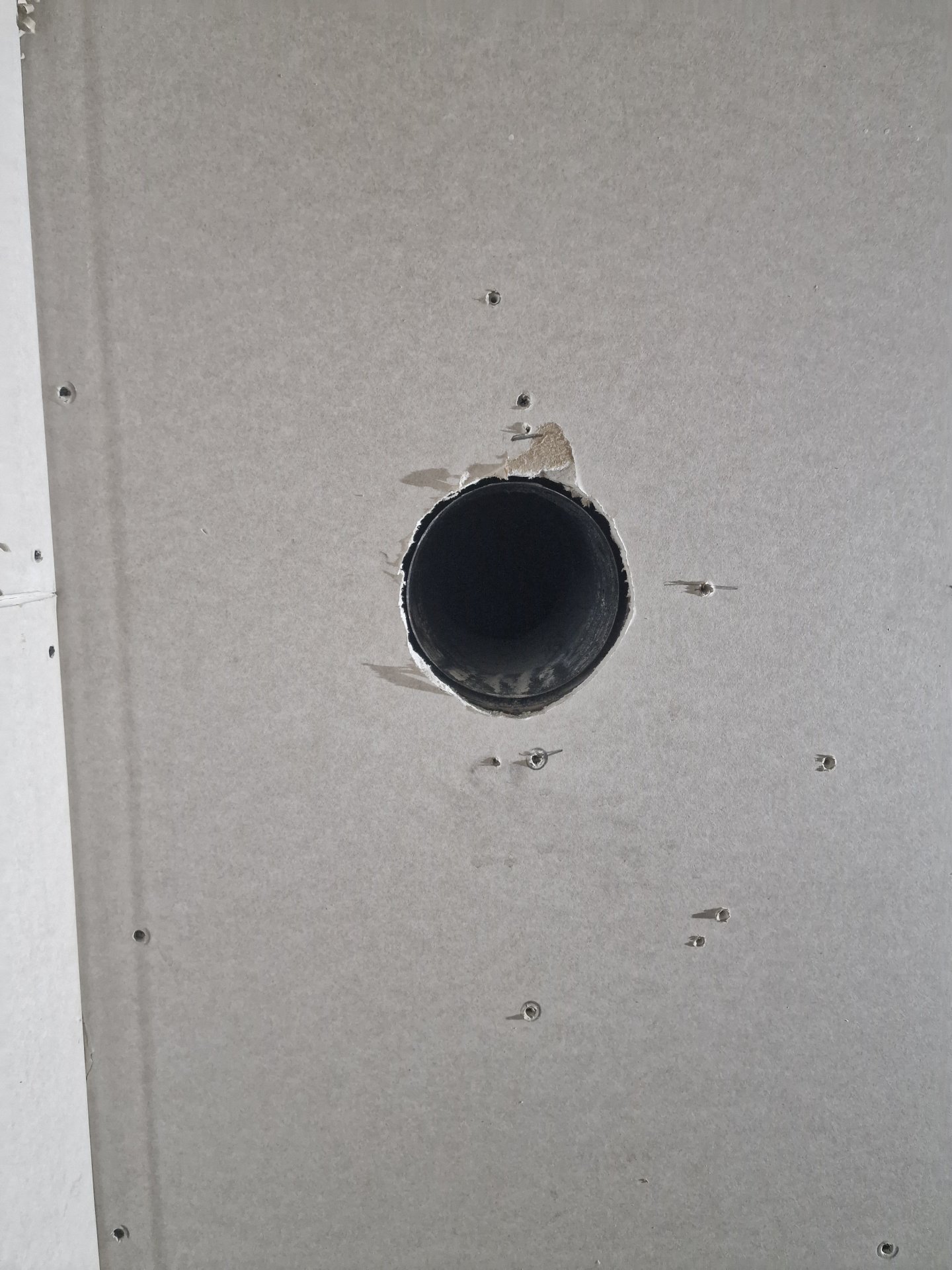

    Hallo alle zusammen,
    Unser Wohnzimmer besteht aus Osb Platten.(fertighaus) Die hatten wir um das Rohr herum entfernt und mit Mosaiksteine verkleidet. Jetzt renovieren wir und mein Mann hat um den Kaminplatz herum Feuerfeste Rigibsplatten verwendet. Im Rest des Wohnzimmers normale Rigibs. Jetzt habe ich das Ergebnis gesehen und befürchte das um das Rohr herum kein Rigibs sein darf auch kein Feuerfestes. Können Sie meine Befürchtung entkräften? P.s. Die Mosaiksteine sind hinter dem Rigibs weiterhin drinnen.

    Geht das „Ofenrohr“ da durch die Wand zum Schornstein? Oder wie darf man das verstehen? Nach einem Wandfutter sieht das nicht aus.

    Ja direkt in den Schornstein.

    Theoretisch haben wir nichts verändert. Jedenfalls hatte der Schornsteinfeger es abgenommen. Wir haben jetzt nur auf der Wand nochmals Feuerfeste Rigibs angebracht. Um später verputzen zu können da man auf Osb Platten kein Putz machen kann

    Fermacell geht auf jeden Fall.

    Feuerfeste Rigipsplatten gibt es nicht, höchstens Feuerschutzplatten und das nur in Verbindung mit der entsprechenden Konstruktion und Prüfzeugnis.
    mit der Aussage wäre ich vorsichtig, auch hier wie oben beschrieben
    Da würde ich eher auf Promat / Promatect oder Glasroc H tippen, müsste ich aber genau nachschauen
