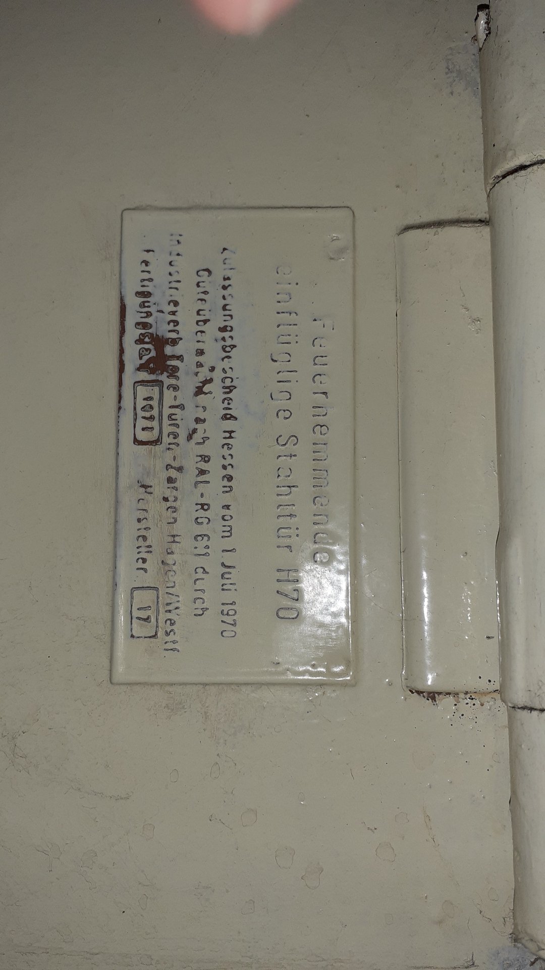

    ob das jetzt die richtige Rubrik ist weiß ich nicht.
    Bei uns im Gebäude sind ca. 20 feuerhemmende Türen verbaut.
    Bj Gebäude und Türen ist 1973. Türenhersteller ist liquidiert in 1973.
    An die Türen angebaut sind Oberschließer Domar ts 59.
    Brandverhütungsschau:" ..... Augenscheinlich sind die Oberschließer nicht nach Herstellerangaben montiert....."
    Damit hätten die Türen die Zulassung verloren.
    Jetzt sollen wir die Funktionalität nachweisen.
    Die Türen sind geprüft und zugelassen, entsprechende Kennzeichung an den Türen.
    Beim DITB gibt es keinen Unterlagen mehr.
    Domar hat auch nichts mehr, es finden sich jedoch Montaganweisungen im Internet.
    So wie ich die Sache sehe, wurde damals nach Bohrbild (Domar) gebohrt, angeschraubt und fertig.
    Vom Türenhersteller gab es keine Vorgaben zur Befestigung.
    Heute mag das anders sein.
    Frage: verlohr eine Türe damals (1973) seine Zulassung wenn solch Oberschließer angebracht wurde?
    MfG

    Das kann man mE einzig und alleine anhand der Zulassung feststellen. Es müsste in der Zulassung irgendwo stehen, welche OTS zulässig sind (und daraus müsste sich auch implizit ergeben wie die anzubringen sind). Ohne Zulassung bist der Willkür der Sachverständigen ausgeliefert.
    Dass man beim DIBt keine Unterlagen mehr hat kann ich fast nicht glauben, die Zulassung gammelt da sicher noch in irgendeinem Archiv vor sich hin. Nur weil die Sekretärin das nicht als PDF hat, heißt das nicht, dass die da überhaupt nichts mehr haben...

    Du brauchst die Zulassung der Tür.
    Den Hersteller, nicht die Montagefirma, der Tür hast du nicht genannt, vermutlich weißt du den auch nicht.
    Schau dir die Türen nochmal genau an, vielleicht findest du da noch was.
    Bandseite, im Falz ein Blech o.ä.
    Türen von 1973, da ist der OTS in den 50 Jahren vermutlich auch mal ausgetauscht worden. Gut möglich, dass da nicht aufgepasst worden ist und OTS reingekommen sind, die für diese Türen nicht zugelassen sind.

    Der Industrieverband Tore Türen Zargen Hagen/Westfalen gibt an, Hersteller 17 (Stahl Schanz Mühlheim an der Ruhr) wäre nie Mitglied gewesen.
    Das DIBT gibt an, nicht alle Bundesländer hätte alle Unterlagen dem DIBT, nach dessen Gründung, zugestellt, will aber im Archiv nach einem entsprechenden Stück Papier suchen.
