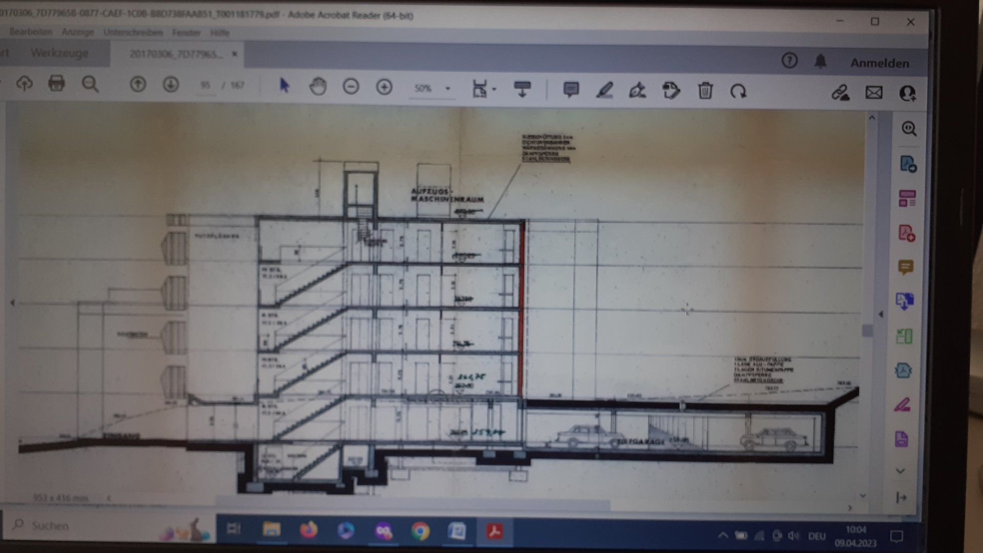

    unsere Vorfahren beleuchteten ihre Garagen mit Kienspänen, Öllampen und Laternen.
    Die RGaO verbietet Feuer und offenes Licht, fordert elektrische Glühbirnen.
    Die GarVo 1962 NRW, § 1 Begriffe: oberirdische Garagen sind .. mindestens an einer Seite in oder über Geländeoberfläche sind.
    Könnte sein, dass ein Bau.Ing. den Begriff Tiefgarage in unsere Bauaktie 1972 eingeführt hat.
    Die Feuerwehr forderte auf jeden Falldie Aufteilung in zwei Brandabschnitte, nasse Wandhydranten, Feuermeldanlage, Lüftung, Entrauchung, Feuerlöscher, Notfallbeleuchtung usw. für die Tiefgarage. (Könnte sein im Vorgriff auf die GarVO 1973)
    Auf untertänige Bitte das Bauträger wurde auf Feuermeld- Lüftung- und Entrauchungseanlagen verzichtet.
    Über blieb eine Notbeleuchtung mit 3h Wirksamkeit, die Feuerlöscher und die Wandhydranten.
    Seither sagt jeder Tiefgarage.
    Würde man Wasser in die Garage füllen, liefe ggf. der Heizungskeller voll, die Garage entwässerte jedoch auf die tieferliegende Straße links. Da würde nicht mal eine Maus drin ersaufen.
    Im Bild sieht man auch, dass der Fluchtweg aus der Garage durch einen "Keller" führt und dann die Haustüre der Notausgang wäre, der nach außen öffnen müsste.

    Iserlohn
    Nein Winddruck.
    Hast du das Bild mit dem Gebäudequerschnitt angesehen (So 10:49)
    Die Garage wurde vor der Geburt Tiefgarage getauft und heißt seitdem so.
    Durch Zufahrt und Ausfahrt pfeift ggf. der Wind sehr heftig.
    Ebenso erzeugt ein Kamineffekt in den Treppenhäusern "Winddruck".
