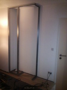

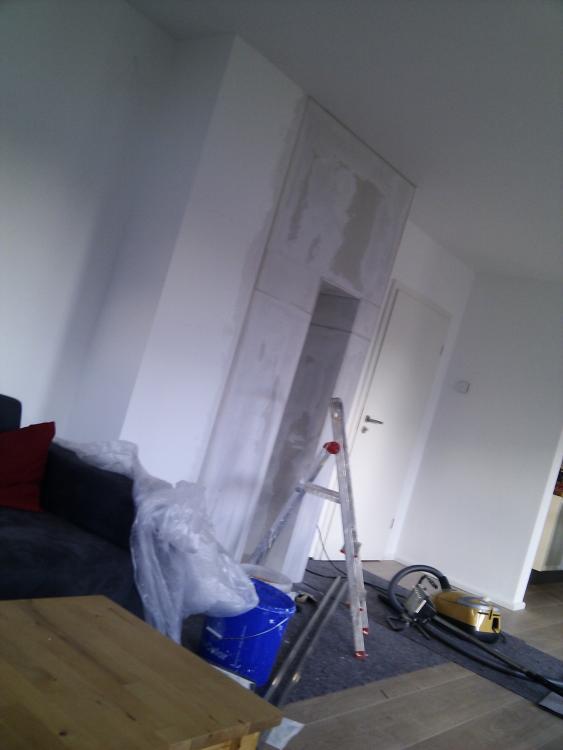

    ich habe eine etwas ähnliche Situation. IN Absprache mit dem zuständigen Schornsteinfeger habe ich NEBEN dem Schornstein (vgl. Foto) eine Trockenbau Konstruktion mit Metallständerbauweise und Fermacell erstellt.
    DAs Ofenrohr wird links neben dem auf dem Foto als dunkler erkennbaren Trockenbau direkt in den gemauerten Schornstein (Schiedel SIH) eingeführt und steht damit senkrecht (nicht etwa parallel) zu der Fermacell Trockenbau Konstruktion.
    Jetzt macht die Firma Hark (Ofen + Lieferung + Montage mit denen vereinbart) Terz. Die weigern sich so den Ofen zu liefern und zu montieren.
    Deren Mensch von der technischen Auftragsprüfung behauptet ich müsse mit Fermacell (klassifiziert als A2, nicht brennbar) einen Abstand von 45cm zu der STelle an der das Ofenrohr in den gemauerten Schornstein eingeführt wird einhalten. Am besten solle ich alles abreißen und komplett aus 4cm Promasil bauen oder wenigstens Promasil verwenden so dass die 45cm Abstand zum "Bohrloch" eingehalten werden.
    Aktuell werde ich voraussichtlich ca. 11,5 cm Abstand haben (äußere Kante des Bohrloches für das Ofenroh und Trockenbau Schornstein Verbreiterung (vgl. Foto). Natürlich geht Promasil austauschen nicht mal so eben da die Fermacell platten nicht so dick sind (das Ständerwerk aber auf die Dicke der genutzten Fermacell Platten ausgelegt ist).
    Außerdem scheint mir das Unsinn, da selbst in einem PDF "Aufstellhinweise" der Fa. Hark im Fall einer Durchführung des Ofenrohres durch eine BRENNBARE Wand ein Abstand (z.B. mit Promasil 950 KS, 40mm) von ringsum 20cm zur BRENNBAREN Wand eingehalten werden muss.
    Obwohl ich darauf hingeweisen habe besteht der Mensch in meinem Fall weiterhin auf 45 cm Abstand durch Promsil 950 KS zu meiner NICHT BRENNBAREN Fermacell (A2 nach DIN EN 13501-1) Konstruktion auf nicht brennbarem Metallständerwerk ?!
    Was nun? Was sagt Ihr dazu?

    Dein Schornsteinfeger entscheidet was da gemacht werden muß. Kontakte ihn, er soll sich da mit drum kümmern...

    Was meinst Du damit? Das ist ja keine tragende Wand?! Gelästert habe ich auch nicht - nur beschrieben. Wobei der erwähnte Mann zunächst mindestens sehr nett war und auch an einem Samstag rückgerufen hat ....
    Über eine Google Suche ähnlich wie von Dir vorgeschlagen bin ich zunächst hier gelandet ;-)
    Achja -- mit dem Schornsteinfeger habe ich auch schon telefoniert. Der sieht weiterhin kein Problem - was mir an der Stelle aber zunächst nicht weiterhilft. Die Montagefirma / Hersteller interessiert das nicht.

    lass die beiden mal miteinander kommunzieren... Dann finden die eine Lösung. Wenn der Monteur da sich quer stellt ruf den Vorgesetzen an. Vertragserfüllung mit Termin setzen, ihre Aufbauanleitung dazu geben, fragen mit welcher Begründung die sich nicht an IHRE EIGENE Aufbauanleitung halten wollen...
