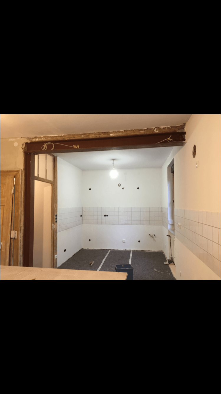

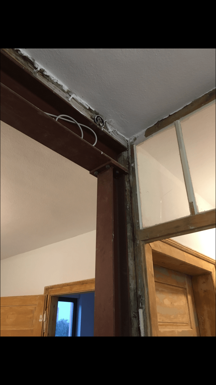

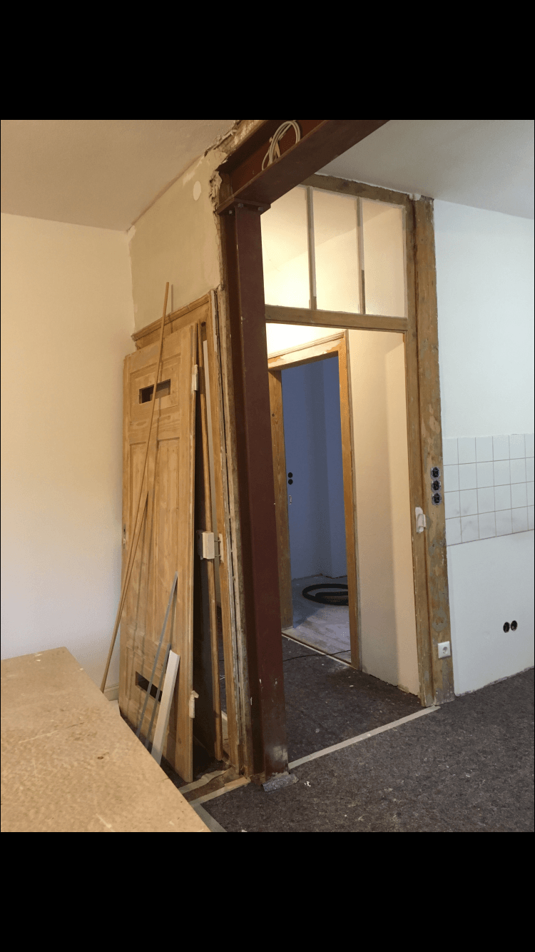

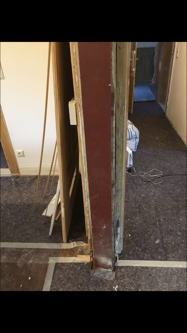

    wir würden gerne unseren Stahlträger und Stahlstütze feuerfest mit Widerstandsklasse F30 verkleiden.
    Ich hatte an Knauf oder Fermacell gedacht. Lackieren wollen wir ungern.
    Gibt es auch Möglichkeiten mit Holzverkleidung?
    Eventuell andere Ideen?
    Vielen Dank

    Was heißt denn würden gerne?
    Ansonsten gibt es da ganz klare Regeln, wie das geht. Findest Du alles bei Knauf zum Beispiel.
    Holz geht natürlich nicht.

    ob Holz schwer entflammbar ist oder die "richtige" Stärke hat ist doch total unwichtig
    die Frage ist doch: hat die Konstruktion eine Zulassung, ein Prüfzeugnis???

    Die Frage die ich mir stelle. Ist denn F30 überhaupt zulässig oder muss es sogar F90 sein?
