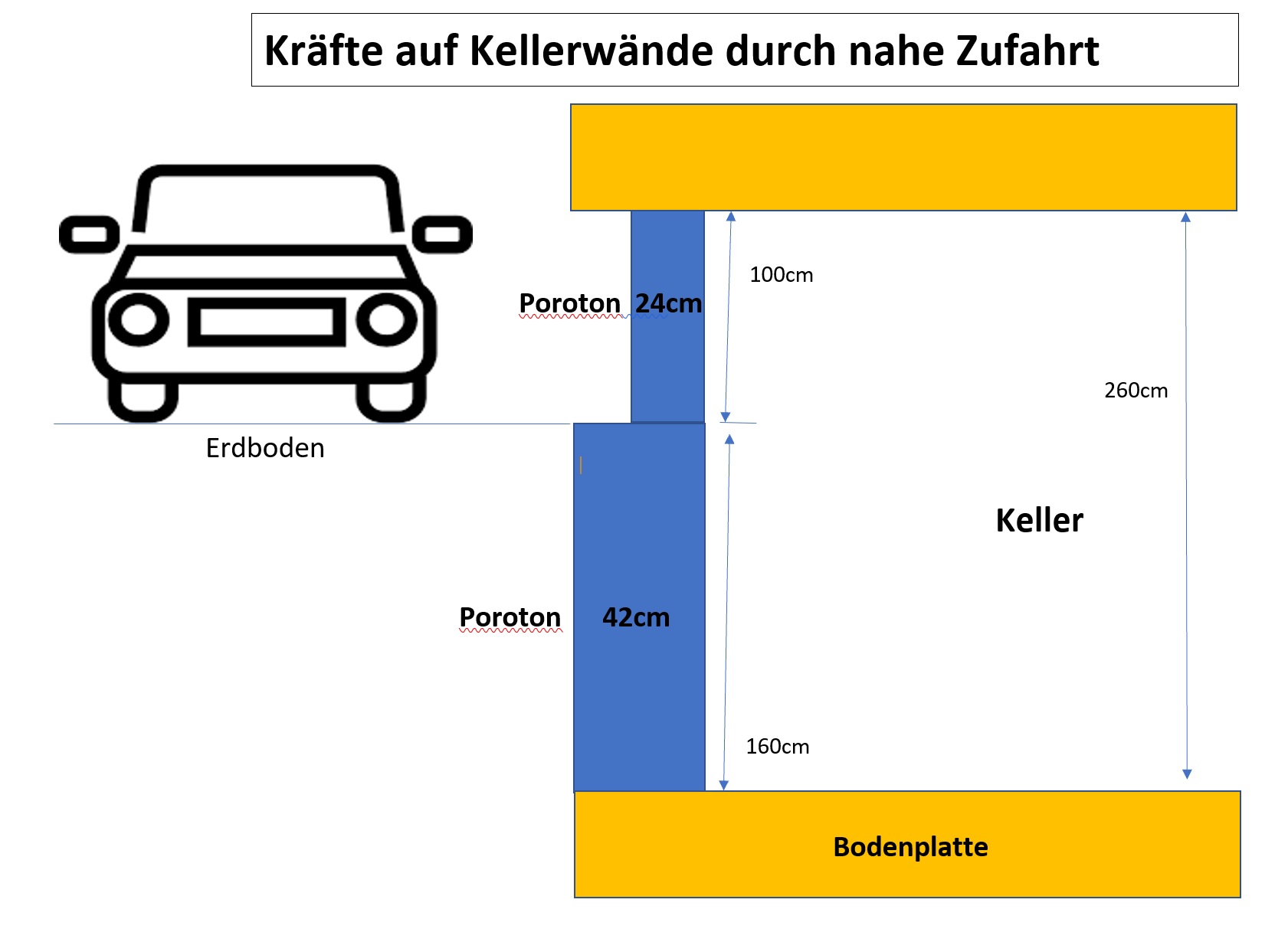

    Als Laie denke ich, dass das Gewicht nach unten und der Erdddruck dann seitlich gegen die Kellerwand drückt (Poroton). Sicher muss ich sowas wohl von einem Statiker errechnen lassen, auch wenn das Bauamt dazu nichts sagte. Man will ja selbst auch nicht, dass das vordere Gebäude Schaden nimmt. Zur reinen Kostenkalkulation und einer denkbaren Ausführung (L-Steine parallel zum Keller bis Fundamenttiefe o.ä.?? :-) ) stelle ich das Problem mal zur Diskussion unter die Experten. Hat da einer Ideen? Ich habe anbei eine grobe Skizze gefertigt, sind diese Infos ausreichen? Die Zufahrtsbreite dürfte etwa 3m sein (4m vom Gebäude bis zum Grundstücksgrenze, an der Grenze minus 50cm einer bestehenden Tujahecke, am Gebäude minus ca. 50cm eines bestehenden Grobkieselsteinstreifens, was im Zweifel auch weg könnte). Das Gebäude ist zweitgeschossig, Drempel im 1. OG ca. 1,4m, Dachneigung 48 Grad.

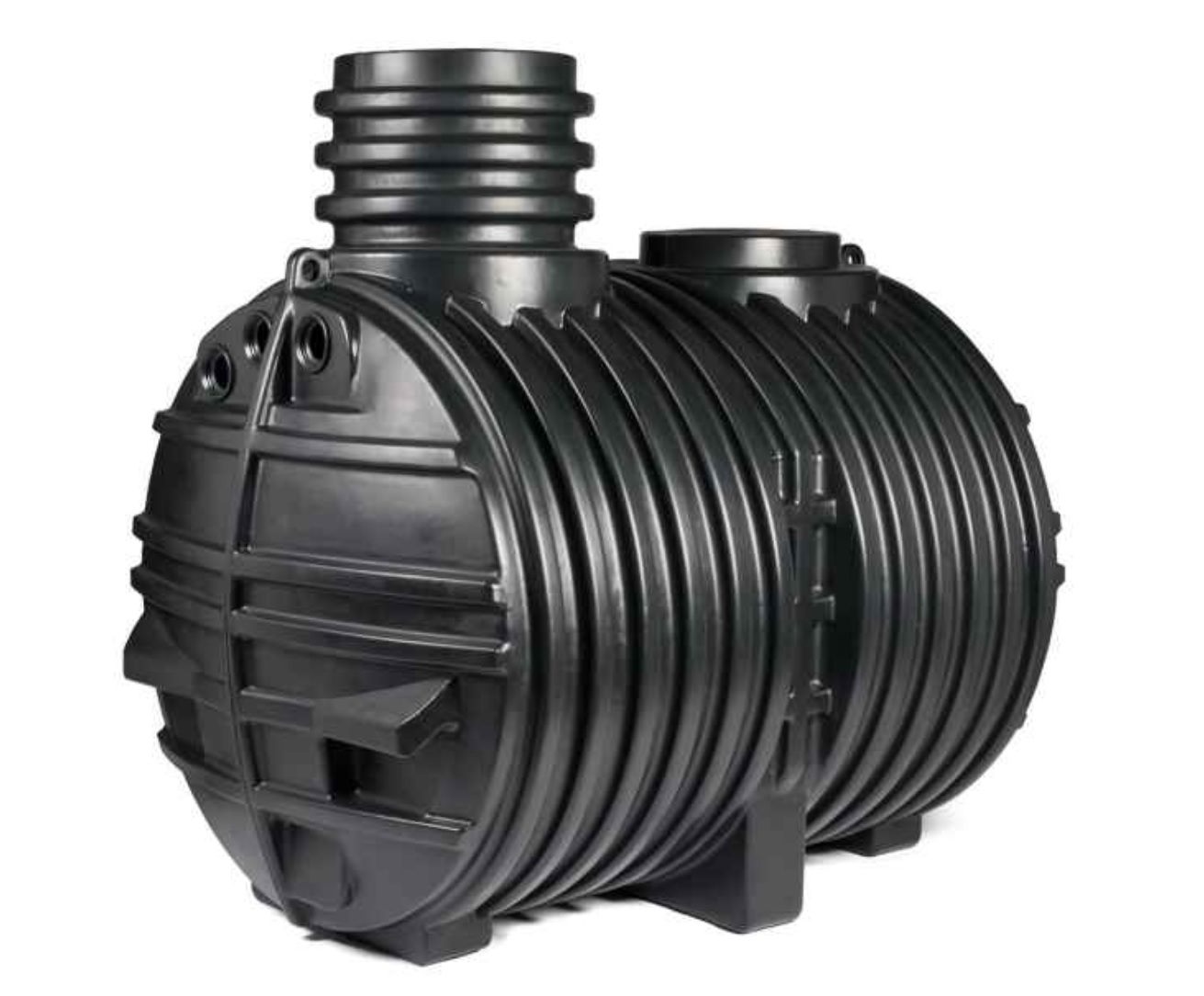

    Ach ja, vorn in der Zufahrt ist eine 5000Liter Zisterne aus Kunststoff vergraben. Was müsste da drüber, um die befahrbar zu machen für die BF (mal grob pauschal ohne Maße, sofern man da grob was sagen kann ... habe mal eine jpg von der Zisternenart angehangen, die ist da vor etwa 20 Jahren eingegraben worden, die liegt oben fast auf Erdbodenniveau, nur 20cm Dämmplatten und ca. 10-20cm Erde drüber ...vielleicht bewehrte betonstreifen/platten quer drüber?).

    Mit einem Poroton-Keller wie in der Skizze wird das nix.
    L-Elemente geht schon, aber wozu der Aufwand? Beton-Kellerwände (auch als Filigran oder FT möglich) und fertig.
    Das muss der Tragwerksplaner gemäß Baugrundgutachten durchrechnen und nachweisen, oft fragt die Brandschutzdienststelle des Landkreises (zumindest in OHV) den Nachweis der Tragfähigkeit der Feuerwehrzufahrt und -bewegungsfläche spätestens zur Fertigstellung ab!
    Die Zisterne in der Zufahrt kann nur mit einer bewehrten Betonplatte abgefangen werden bei der geringen Überdeckung.

    Ich habe vielleicht missverständlich geschildert. Ein Betonkeller geht nicht, weil der Poroton-Keller bereits existiert und an diesem bereits bestehenden unterkellerten Gebäude eine Zufahrt vorbei zu einem hinteren Grundstück geführt werden soll.

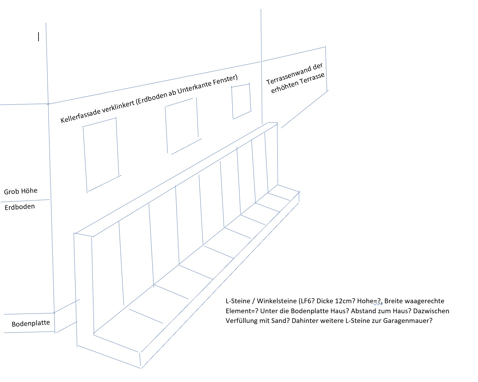

    Wie tief/dick / welche L-Steine meinst Du würden nötig sein?
    Wie müsste die Betonplatte etwa beschaffen sein?

    10m Reihe L-Steine parallel zum Gebäudekeller? wie dick, wie hoch, wie tief die L-Steine? ... (klaro nur Schätzungen, bevor ein Statiker das dann berrechnen müsste).

    ES gibt beim Keller die Möglichkeit, ohne statischen Nachweis und mit 36,5-er Mauerwerk, das Erdreich bis zur Oberkante eines 2,5 m hohen Kellers anzufüllen.
    Mit dem 42 cm starken Mauerwerk ist es vermutlich möglich, den statischen Nachweis für die Befahrbarkeit auch zu erbringen.
    Über die Zisterne kann man natürlich, ohne eine ausreichende BEtonplatte , nicht fahren.

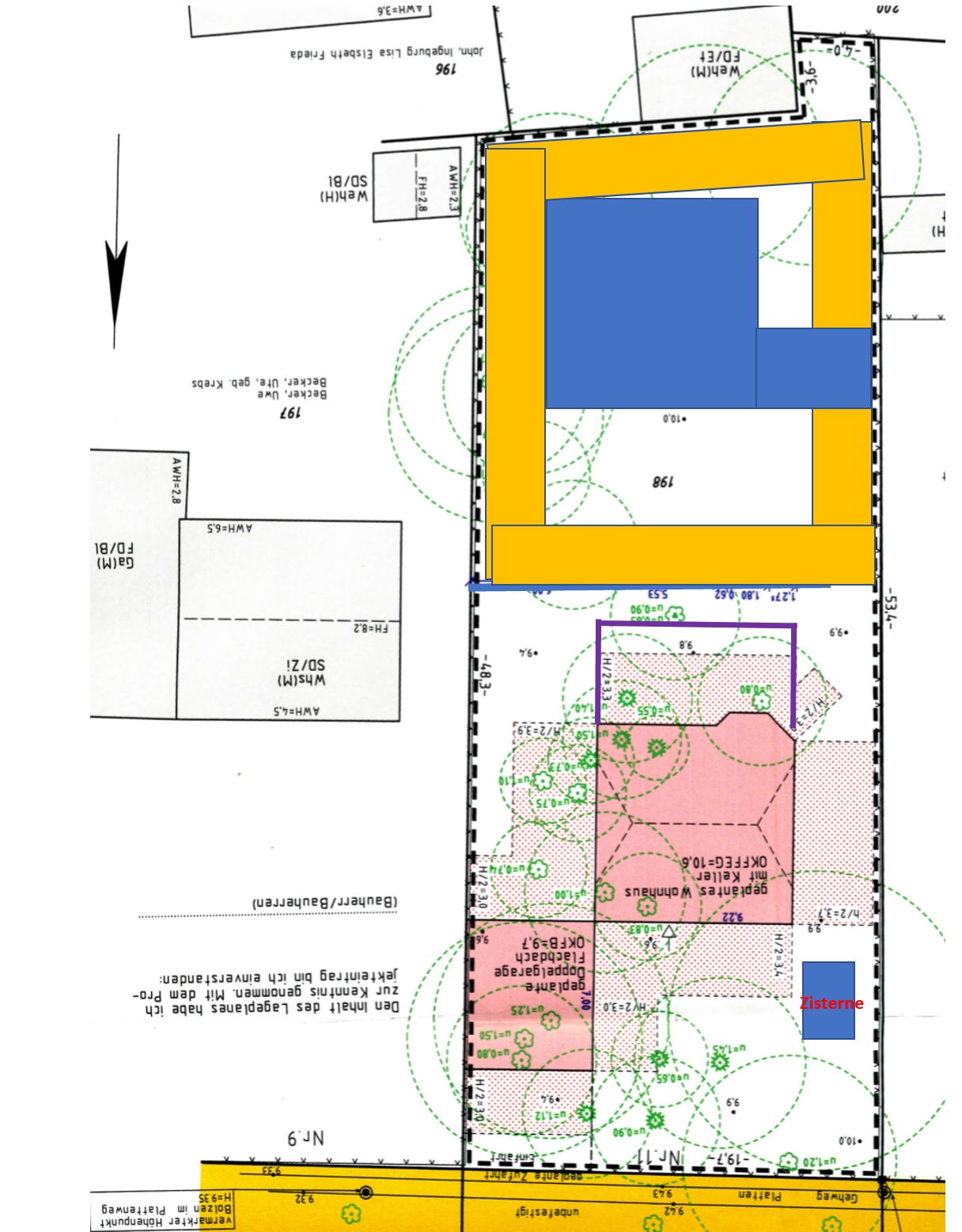

    vielen Dank für die anregenden Beiträge. Ich habe mal den amtl. Lageplan gescannt und ergänzt.
    Im vorderen Grundstücksteil befindet sich bereits ein Gebäude, vorn links davon auch schon eine Garage (beides hellrot eingezeichnet). Eine Durchfahrt ist daher nur rechts von dem vorderen Gebäude möglich, wo nach Frontanpassungen auch die Zisterne befahrbar zu machen ist (Zisterne in der Skizze: blau).
    Am hinteren Ende des vorderen Gebäudes ist die bestehende, rundum mit Betonschalsteinen hochgemauerte ca. 1,5m erhöhte Terrasse, die etwa 5m nach hinten ragt (in der Skizze violett skizziert.
    Das vordere Gebäude befindet sich 12m von der Straße entfernt, geht dann 9,3m nach hinten, angeschlossen von der ca. weitere5m nach hinten fortlaufenden Terrasse. Die Durchfahrtsbreite rechts des vorderen Hauses macht genau 4m aus (Gebäude - Grundstücksgrenze). Allerdings befindet sich zum rechten Grundstück hin eine Tujahecke, die gern bleiben könnte. Wenn man das Gebäude sowie die anschließende Garage zusammenzählt, kommt eine Mauer-/Fassedenlänge von 9,3+5=14,3m zustande. Wird dadurch die Durchfahrtsbreite von min. 3m schon auf 3,5m angehoben?
    Nebenbei ist das Grundstück rechts etwa 60cm höher und unter dem Grundstückszaun durch eine ca. 60cm hohe Mauer (Betonschalsteine) ausgeglichen.
    Das Gesamtgrundstück hat eine Tiefe von etwa 50m (links 48,3, rechts 53,4m). Geschätzt beginnt auf dem hinteren Teil-Grundstück (hier rundum etwa 3m Grenzabstand grob gelb gekennzeichnet, in der Skizze blau das geplante neu zu bauende Gebäude) das Neugebäude ab etwa 35-40m zur Straße entfernt.

    Wie weit von der Kellerwand können/müssen die stehen? Können die unmittelbar anliegend oder z.B. 20cm (Platz wegen Zufahrtsbreite ist hier echt wichtig). Wie tief müssen die runter? Bis unter Bodenplatte des Hauses? Klaro können das nur grobe Festlegungen sein, die man nennt ...
    Wie tief müssen die L-Steine / bis unter die Bodenplattenhöhe des Hauses? Wie lang muss der waagerechte Teil des L-Steines sein? Wie gesagt ist bei mir im Vordergrund eine Kostenkalkulation. Wenn das jemand etwa abschätzen kann, wieviele L-Steine von wecher Größe wie plaziert werden müssen und wieviel etwa die Steine und dann noch ein Kran zum plazieren kosten würden ... Erdarbeiten traue ich mir selbst zu, auch wenn L-Steine selbst gießbar sind ...
    Für mich würde folgender groben Ablaufplan bislang entstanden sein (Besprechnung mit Bauamt fand bereits bei 100% positiver Zusage statt, Bauantrag nach Grundstücksteilung u.a.), um die Relevanz für mich für diese Vorabkalkulation zu zeigen:
    1. Ortstermin Feuerwehr
    2. Abschätzung Kosten (insbesondere Feuerwehrzufahrt)
    3. Gespräche mit der Bank desw laufenden Kredites zum vorderen Gebäude
    4. Auftrag Statiker zur Zufahrt
    5. Grundstücksteilung durch Vermesser
    6. Grundbuchamt
    7. Beginn Arbeiten im Vorgarten für die Zufahrt, dann Zufahrt
    8. ...
    Ich habe mal Skizzen beigelegt ... liebe Grüße

    Da braucht es für ein EFH ja gar keine Feuerwehrzufahrt bei den Abmessungen. Nur einen geradlinigen Zugang.
    Steht etwas unglücklich verklausuliert in der Brandenburgischen Bauordnung:
    § 5
    Zugänge und Zufahrten auf den Grundstücken
    (1) Von öffentlichen Verkehrsflächen ist insbesondere für die Feuerwehr ein
    geradliniger Zu- oder Durchgang zu rückwärtigen Gebäuden zu schaffen; zu
    anderen Gebäuden ist er zu schaffen, wenn der zweite Rettungsweg dieser
    Gebäude über Rettungsgeräte der Feuerwehr führt.
    Zu Gebäuden, bei denen die Oberkante der Brüstung von zum Anleitern bestimmten Fenstern oder Stellen
    mehr als 8 Meter über Gelände liegt, ist in den Fällen des Satzes 1 anstelle eines
    Zu- oder Durchgangs eine Zu- oder Durchfahrt zu schaffen. Ist für die
    Personenrettung der Einsatz von Hubrettungsfahrzeugen erforderlich, sind die
    dafür erforderlichen Aufstell- und Bewegungsflächen vorzusehen. Bei Gebäuden,
    die ganz oder mit Teilen mehr als 50 Meter von einer öffentlichen Verkehrsfläche
    entfernt sind, sind Zufahrten oder Durchfahrten nach Satz 2 zu den vor und hinter
    den Gebäuden gelegenen Grundstücksteilen und Bewegungsflächen herzustellen,
    wenn sie aus Gründen des Feuerwehreinsatzes erforderlich sind.
    (2) Zu- und Durchfahrten, Aufstellflächen und Bewegungsflächen müssen für
    Feuerwehrfahrzeuge ausreichend befestigt und tragfähig sein; sie sind als solche
    zu kennzeichnen und ständig freizuhalten; die Kennzeichnung von Zufahrten muss
    von der öffentlichen Verkehrsfläche aus sichtbar sein. Fahrzeuge dürfen auf den
    Flächen nach Satz 1 nicht abgestellt werden.

    Das meinte ich ja auch, dass nach Paragraph 5 der brandenburgischen Bauordnung überhaupt keine Zufahrt gefordert wird, wenn die von mir oben bereits geschriebenen Punkte nicht zutreffen.
    Kleiner Tipp, wenn Du bauen willst, und Du die Dich betreffenden Gesetze nicht verstehst oder Dir das zu mühselig ist, dann hol Dir externe professionelle Hilfe, und damit meine ich jetzt nicht Deine Baufirma.

    Nein an den L oder Winkel Steinen ändert sich nichts, die verschiedenen Last Fälle oder Nutzungsklassen ergeben sich aus der notwendigen Gründung, eines eventuellen 'Aufbeton' auf den 'Füßen' und die Höhe der Auf Schüttung die notwendig ist. Als befahrsicher sind die mit 12 cm Dicke meist ausreichend, die Höhe der Steine richtet sich sinngemäß nach dem Abstand zur Fahrgasse und halt nach der Befahrung--ein 50er Winkelstein reicht nicht aus, sie müssen schon grössere Scheiben aversieren, alternativ halt Schalung und Beton wenn davon im Endeffekt nichts mehr sichtbar ist, sind ja nicht zwingend Scheiben zu stellen ..
