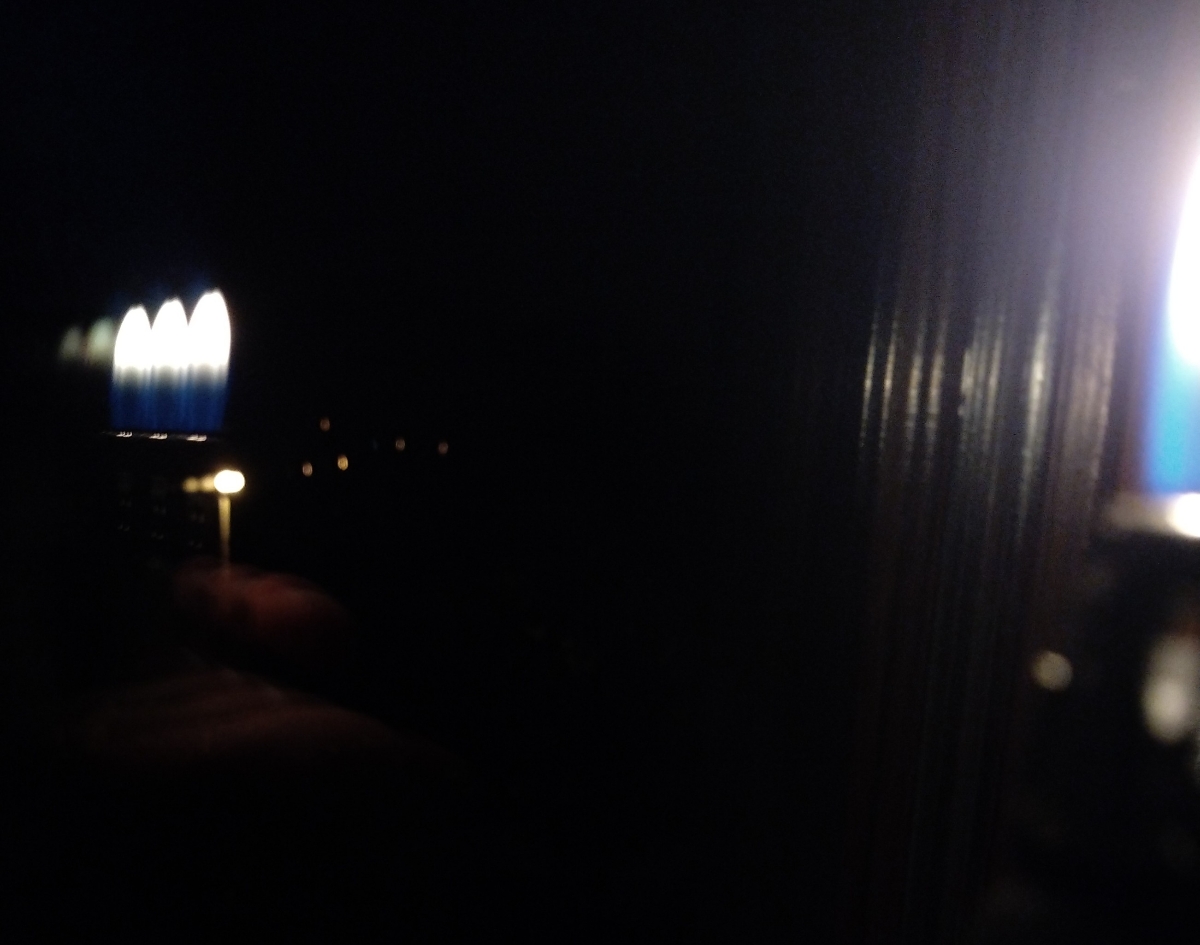

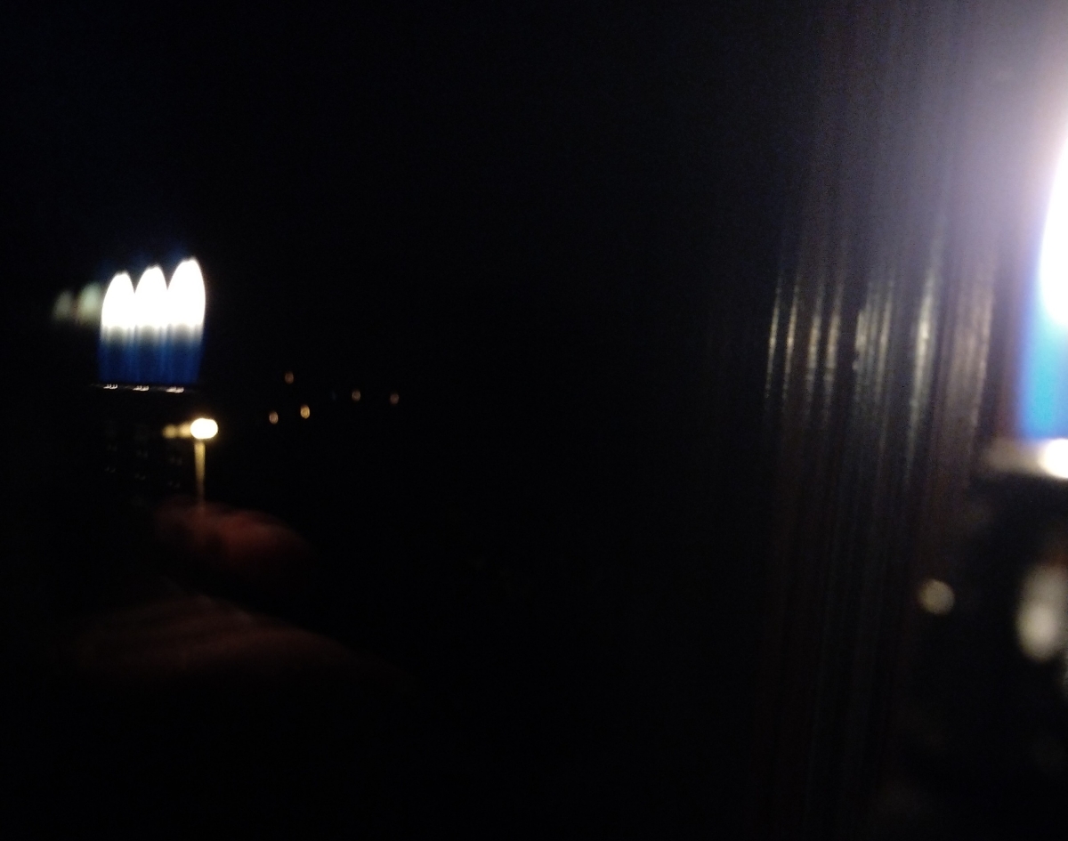

    Einige von euch kennen bestimmt den Feuerzeugtest der etwas über den Glasaufbau verrät.
    Könnt ihr mir bei der Interpretation helfen?
    Anbei ein Foto, auf dem ich eine nahe Doppelflamme erkenne. Raumsetige Scheibe mit außenseitiger Beschichtung? Dann zwei Flammen, etwas weiter voneinander entfernt ist das Innen und Außenseite der zweiten Scheibe? Die vier kleinen Flammen dahinter sind dann nur "Doppelungen"?
    Vielen Dank für eine Hilfe! Grüße

    Mit dem Smartphone und Funktion `Taschenlampe ´geht das eindeutiger
  4. BaUT
    9.516
    5.995
    Reinigung zu 0 e mit meinem ganzen Wesen
    Nee.
    Die Butangasflamme eines Feuerzeugs brennt mit einer bekannten Farbe. Die Spiegelbilder sind seit 25 Jahren bekannt bei Glasern bekannt.
    Die Blitzlicht-LED von Smartphones sind leider zu unterschiedlich. Je nach Aufbau - bei einem geht's beim anderen nicht.

    Kann man noch etwas an Informationen rausholen bis auf Anzahl der Scheiben und (falls vorhanden) Lage der Beschichtung? Falls es keinen Aufdruck im Rahmen gibt, wie schätzt ihr anhand dieser Informationen den Ug-Wert ab? Man kann z.B. nichts über die Füllung erkennen, oder? Vielen Dank und Grüße

    UG-Wert <= 1,6 W/m² K

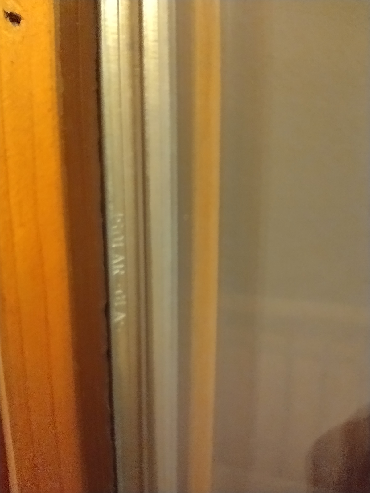

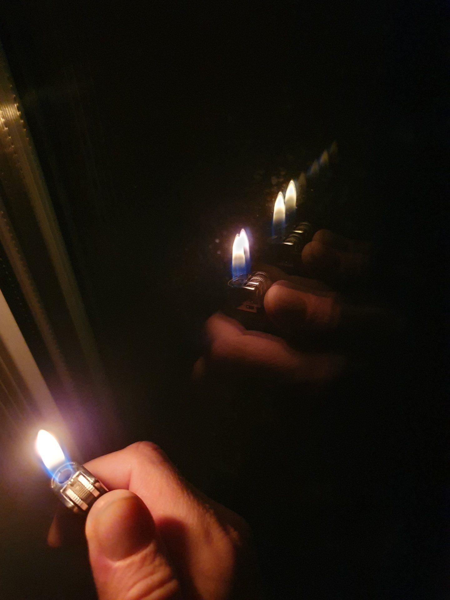

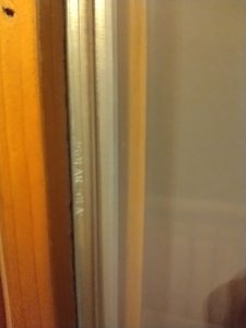

    Meines Wissens stellt man hiermit die Anzahl der Scheiben fest. Wobei ein Glaser das wahrscheinlich auch am Aufbau des Rahmens sofort erkennen sollte.
    Die Bilder zeigen eine Dreifachverglasung. Man sieht zwei Aluminiumprofile, welche die innere Scheibe umschließen. Dass die dritte Scheibe tatsächlich existiert, beweist dann der Spiegelung einer Lichtquelle.

    Vielen Dank für die Antwort. Wie du schon sagst, ist die Anzahl der Scheiben eigentlich auch am Randverbund relativ eindeutig zu erkennen.
    Dann ist der einzige wahre Vorteil des Feuerzeugtests wahrscheinlich die Identifizierung einer möglichen Beschichtung. Gibt es Tabellen oder Standardwerte, aus denen die Verbesserung des Ug-Werts anhand mit/ohne Beschichtung ablesbar wäre?
    Dann gibt es ja noch Glasdickenmessgeräte, die Auskunft über Abstände und Glasdicken geben.
    Helfen euch solche Geräte bei der spezifischeren Einordung der wärmeschutztechnischen Qualität eines Fensters?

    5.995
    Ja!
    vor ca. 1995 (ohne Beschichtung) UG-Wert = 2,7
    ab ca. 1995 (mit Beschichtung und teilweiser Edelgasfüllung) UG <= 1,6

    Nö!
    Aber sie helfen bei der Feststellung unterschiedlicher Glasdicken und von VSG und somit bei der groben Bewertung von Einbruchschutz, Absturzsicherung und Schallschutz.
