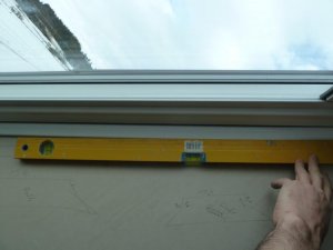

    Tatsächlich Rolf, komisch wäre, wenn die Sparren auf so kurze Distanz(1,6m) so verbogen wäre, aber überprüfen sollte man das und der der das kontrolliert hat, meinte, dass das nicht der erste mal wäre, aber meist bei älteren Gebäuden. Es sind glaube um 7mm sogar. Ist zwar so, dass die Mitte von Rahmen baucht sich zu den raum, aber wenn ich die wasserwage an die obere Ecke einsetze, so ist die am meisten verbogen, die Ecke zieht stark nach außen so. Generell habe ich Zweifel, ob dieser Fenster noch zu gebrauchen ist, außerdem bin interessiert dass sie mir nachträglich diesen Styropor Unterteil einbauen.Vielleicht schicke ich ne Foto.

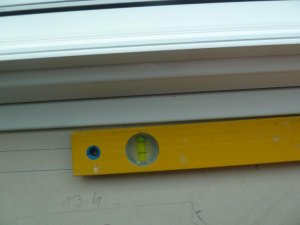

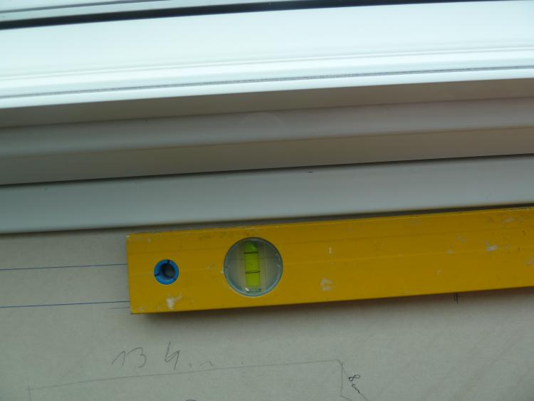

    Hier die Fotos, leider mir fehlte dritte Hand und Entfernung.Denke, dass eher die obere Ecken nach Außen stark zeigen, auf jeder Fall ist etwas faul.Schade nur, dass unnötig originälle Dichtung gegen andere ausgetauscht wurde, die jetzt nicht aus einer Stück besteht, da an der Ecken mit Verbindungstücken geflickt...
    P1060003.jpg P1060004.jpg Man sieht vielleicht ein bisschen auch auf diese Foto, dass der Dichtungspalt in der Mitte größer als zb. rechts/oben auf dem Foto ist.

    Das geht schon. Bei R-Fenster weniger nach vollziehbar aber nicht unüblich. Fragt sich wie das Dach aussieht...

    @Kalle88,
    die Sparren sind eher überdimensioniert und der Dachstuhl sieht ganz normal bis sehr gut, da seit 2000 bis heute kaum Rissen in Rigipsplatten.Glaube nicht, dass die Sparren so ein Bogen, auf so kürze Distanz machen würden, scheint unmöglich, außerdem muss der Handwerker auch überprüfen bei getane Arbeit oder noch besser, bevor.
    Mich hat auch stützig gemacht die Tatsache, dass sich das Fenster bei zuklappen bewegt, etwas das deutet, dass in die Mitte, wo diese Bauch enstanden ist, liegt der Rahmen nicht auf den Sparren ganzflächig, sondern in der Luft.

    Ein Blatt Papier zwischen Dichtungen eingeklemmt und dann raus genommen.Es ist klar, kommt raus, aber glaube zu locker. Dann habe ich
    festgestellt, dass ich den Zettel auch so hinein schieben kann und in oberen Bereich viel einfacher.
    Habe mit einem Trockenbauband(Siga-Primur) die Dichtungstelle verklebt und...nach knapp zwei Tagen nicht ein bisschen Wasser im Rahmen, für
    mich also eindeutiger Hinweis.
