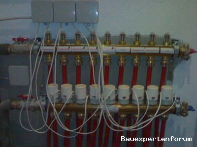

    Tja, vieles ist soooo einfach. Am besten jeden Kreis einzeln durchdrücken lassen, so kann man evtl. auch gleichzeitig vorhandene Luft rausbringen.

    Hallo!
    danke für die vielen Antworten!
    Hier das Bild von der Verteilung!
    Sorry, habs erst heute geschafft. :(

    Beobachte mal die Durchflußmesser am oberen Balken, ob die für die besagten Räume auch einen Durchfluß anzeigen.
    Dann die Stellenatriebe auf dem unteren Balken ob diese auch geöffnet sind. Die werden von den Raumthermostaten angesteuert. Zu den Stellantrieben gibt´s Unterlagen, einfach mal durchlesen.
    Sollte der Stellantrieb für den "kalten" Raum offen sein, und es wird oben eine Durchflußmenge angezeigt, dann ist die Durchflußmenge zu gering. Sollte der Stellantrieb offen sein, aber keine Durchlfußmenge angezeigt werden, dann ist entweder das Ventil zugedreht oder der Heizkreis ist dicht oder es fehlt Pumpenleistung.
    Das einstellbare Ventil befindet sich unterhalb des jeweiligen Stellantriebs. Dieser muß zum Eintellen demontiert werden.
    Da es sich um eine neue Anlage handelt, würde ich den holen der das Ding verbaut hat. Er soll einen Abgleich machen, oder Dir zumindest vor Ort zeigen wie das gemacht wird. Er wird dabei auch schnell festestellen ob der Heizkreis dicht ist, oder ob ein anderer der o.g. Punkte zutrifft.

    Vielleicht kann er bei dieser Gelegenheit auch gleich die Strippen ein wenig anders verlegen. Oder war das der Stromer? :mega_lol:

    der klempner hat sich für die nächsten tage angekündigt, jetzt kann ich ihm ja tipps geben worauf er achten soll :e_smiley_brille02:
    dann werde ich ihn auch verstehen können, wenn er mir was versucht zu erklären!

    Kann oder will der HB nichts berechnen? Hast Du den schon für sein mangelhaftes Werk schon bezahlt?
