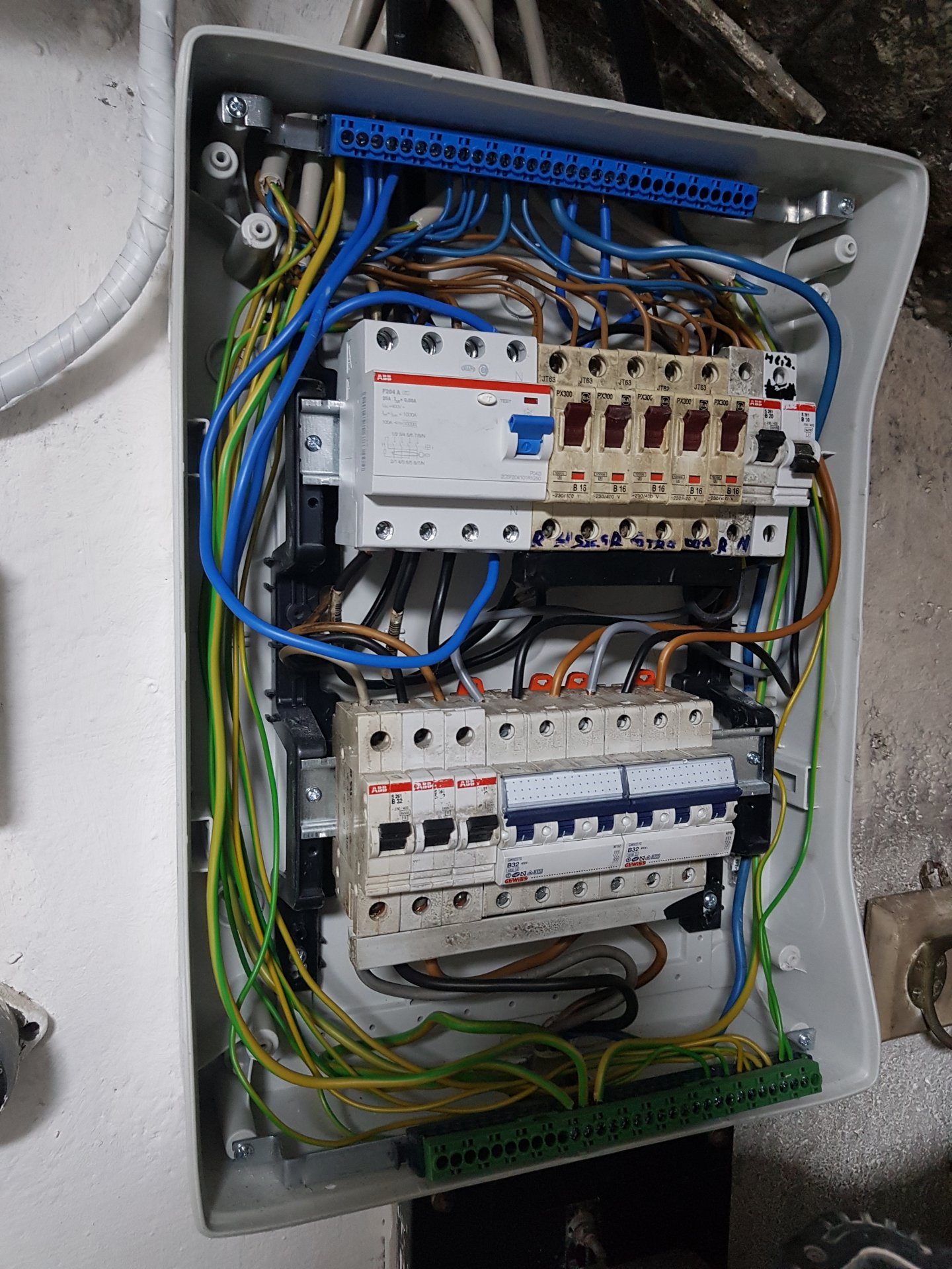

    Ich habe ein etwas kurioses Problem, welches selbst mein Elektriker nicht lösen könnte.
    In einem alten Haus mit 4 artiger Zuleitung und externe Erding, wurden die Leitungen erneuert. Früher waren nur Drehsicherungen verbaut, dann FI und Automaten. Es hat alles funktioniert. Dann kam es zu einem kleinen Kellerbrand und da der Sicherungskasten beschädigt war würde dieser ausgetauscht.
    Jetzt fliegt der FI im Keller. Mein Elektriker weiß nur, dass es am Nulleiter liegt, könnte aber das Problem nicht lösen.
    (In der Schaltung auf dem Bild, würde der Nulleiter vom FI des Kellers so geschalten, das wenigstens im EG und OG alles funktioniert. Der FI im Keller fliegt natürlich jetzt sobald ein Verbraucher eingeschalten wird.)
    Hat jemand eine Lösung? Wie gesagt es hat vor dem Tausch des Kasten alles funktioniert.

    Wenn ich das so anschaue sag ich mal: kann ja nicht funktionieren und bleibe dabei eine Elektriker ranzuholen.

    Ich hätte fast wieder gefragt, was der beruflich macht, aber ich verkneife es mir.
    Du bist so arm, dass die beim Brand verräucherten Bauteile mit allen mehr oder weniger leitfähigen Rußablagerungen wieder eingebaut werden mussten?
    Kleiner Tipp für den Eli: Er soll sich mal die durchgehende Nullleiterschiene ansehen.

    Ich würde fast behaupten selber geschraubt

    Wir hätten uns bereits vor 50 Jahren für so eine Verdrahtung geschämt.
    Daß er da nichts findet liegt auch an dieser Verdrahtung, dem zu kleinen Kasten aber eben auch an seinem Kenntnisstand.
    Alle abgehenden Nullleiter müssen gegen alle anderen Leiter und gegen Erde isoliert sein!
    Und alle abgehenden N-Leiter müssen auch gegen alle anderen Leiter und gegen Erde isoliert sein.
    Das haben wir früher mit dem Kurbelinduktor gemessen.
    Wenn er das geprüft hätte, wäre das Problem vermutlich schon gelöst.
    Wenn bei dem Kellerbrand auch PVC verbrannt ist, ist Salzsäure in Form von Chlorgas entstanden. Die hat alle elektrischen Geräte jetzt unbrauchbar gemacht. Auch wenn sie jetzt noch funktionieren, werden sie bald völlig verrostet sein. Die neuen Geräte sollte die Brandversicherung alles übernehmen.

    Ich habe wegen einem kleinen Wasserschaden (Feuchtigkeit trat in meine UV ein, Sicherungen lösten aus) sofort alles freigeschaltet und einen befreundeten Elektrikermeister beauftragt und die UV neu machen lassen.
    Nach einem Feuer alte verkokelte Sicherungen wieder einzubauen ist grob fahrlässig !
    Nichts selber dran machen und bitte einen (anderen) Elektriker beauftragen den Fehler fachgerecht zu suchen und zu beheben. Mehr gibt es hierzu im Forum nicht zu sagen.
