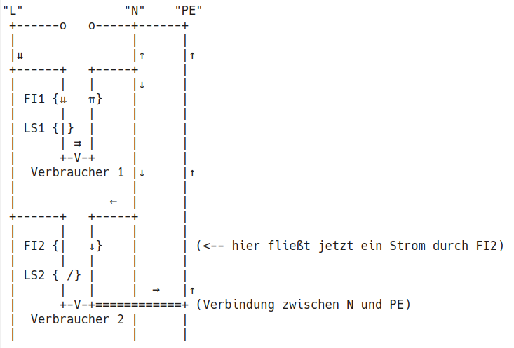

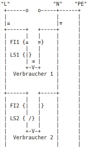

    Vielleicht kann ich dir das mit zwei kleinen Skizzen erläutern. Der Stromkreis in deinem Haus sieht - extrem vereinfacht(!) - ungefähr so aus:
    Dies stellt zwei FIs mit jeweils einem Lastschutzschalter und einem Verbraucher dar, wobei der LS2 (der dein Schlafzimmer absichert) geöffnet ist. Es fließt also kein Strom über den "Verbraucher 2", und damit auch nicht über den FI2. Der FI wird also nicht auslösen. Darüberhinaus fließt der Strom auf der N-Seite vom "Verbraucher 1" direkt zum Einspeisepunkt zurück.
    Dein Fehlerbild klingt nach einer Verbindung zwischen N und PE im Schlafzimmer, also beim Verbrauche 2, welches natürlich auch eine Steckdose oder ein Lichtschalter sein kann. Dann sieht der Stromkreis bei dir so aus:
    Durch "Verbraucher 2" fließt weiterhin kein Strom, da LS2 geöffnet ist. Doch der Strom auf der N-Seite vom "Verbraucher 1" teilt sich nun auf, ein Teil nimmt den normalen Weg zum Einspeisepunkt, ein weiterer Teil fließt jedoch über die Verbindung zwischen N und PE im Stromkreis von LS2. Dieser Teil, dessen Größe vor allem vom Übergangswiederstand zwischen N und PE abhängt, durchläuft dabei natürlich auch den FI2. Dieser misst dann korrekterweise eine Differenz zwischen L (0A) und N (>30mA) und löst aus.
    Die Fehlersuche ist übrigens gar nicht so schwierig. Wenn der FI2 abgeschaltet wird, wodurch sowohl L als auch N vom Netz getrennt werden, darf in deinem Schlafzimmer zwischen N und PE keine Verbindung mehr vorhanden sein. Bei dir ist diese jedoch vermutlich vorhanden und kann mit einem geeigneten Multimeter oder Durchgangsprüfer an jeder Steckdose und jeder Abzweigung gemessen werden. Man muss also nicht ständig versuchen, den FI wieder reinzudrücken, sondern es reicht, nach jeder Änderung einmal den Durchgang zwischen N und PE zu messen. So kann man auch Teile der Leitung an Abzweigdosen abklemmen, diese separat messen und so den Fehler eingrenzen.

    Danke für die Erklärung. Jetzt habe ich es verstanden. Kurz gesagt, der Strom aus Stromkreisen außerhalb des FI findet über den gemeinsamen Neutralleiter einen Weg durch den FI zur Erde.
    Versuchsweise den FI einzuschalten war ja nur die Methode des Elektrikers mir das Problem zu demonstrieren. Ich habe dann auch nicht weiter nachgefragt, und ihn seine Arbeit machen lassen. Es war schon fast Feierabend, und der arme Kerl stand noch vor einem halb zerlegten Verteiler. ;)
    Als mir das dann Abends alles nochmal durch den Kopf gegangen ist fand ich es dann irgendwie merkwürdig, wo bei getrennter Phase der Strom her kommt, und wollte es genauer wissen. ;)
