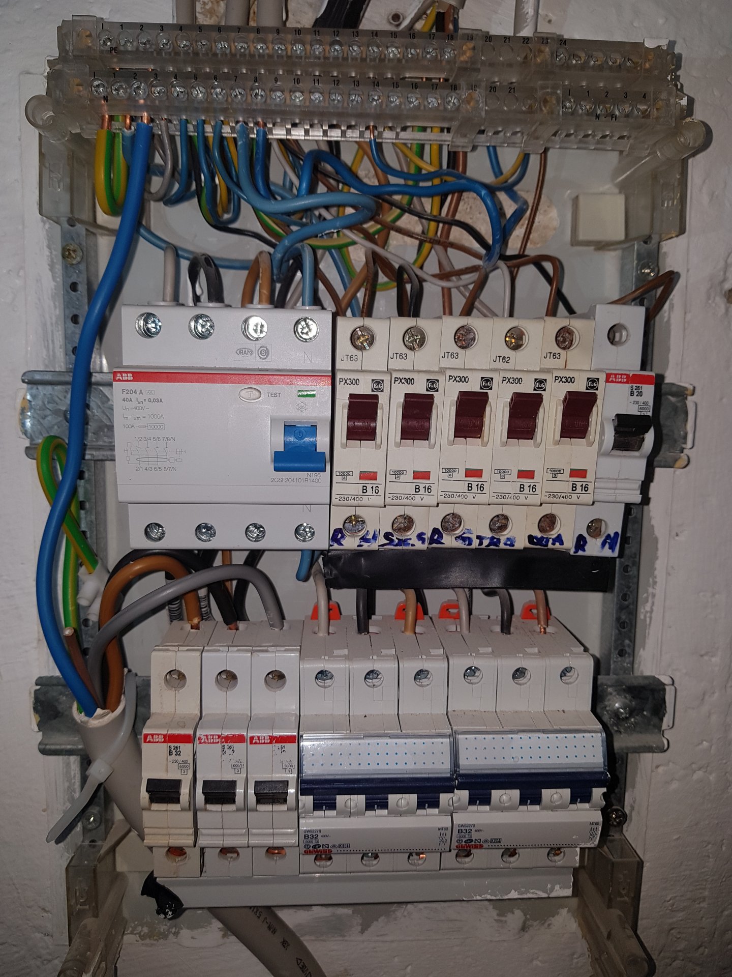

    Der FI Schalter für das Kellergeschoss ist neu und von ABB. Ich kann mir nicht vorstellen, dass er defekt ist. Wenn man den Testknopf drückt löst er nicht aus. Solange nur eine 20 Watt LED Lampe dran hängt bleibt er längere Zeit drin, fliegt aber irgendwann nach ca 30 min raus. Hängt man einen größeren Verbraucher irgendwo im Keller dran, fliegt der FI sofort. Ich habe nacheinander alles abgeklemmt, jeweils alle 3 Leitungen von jedem Stromkreis, aber es hat nichts gebracht. Bei jedem der 5 Stromkreise fliegt der FI, auch wenn die anderen 4 Kreise vollständig abgeklemmt sind.
    Die Elektriker hier in der Gegend haben auf die Schnelle keine Zeit und ein Notdienst den ich gerufen hatte, meinte nach 10 Minuten, er könne den Fehler nicht finden und ist wieder gefahren. Ich schätze er hatte noch weniger Ahnung als ich.

    Selber eingebaut?
    Messprotokoll?
    Alle 3 Phasen liegen an?
    (Edit: Text entfernt)

    Aber wenn ich mir das so anschaue ist das selber eingebaut....
    ALLES soll über den FI laufen?
    Ja?
    Dann ist er auch falsch angeklemmt.
    Ja

    Das kann auch nicht funktionieren.:bef1015:
    So‘ne Wildwest Verdrahtung hab ich schon lange nicht mehr gesehen.:cry

    Sehe ich da ganz links eine Drahtbrücke von der N-Klemmleiste zur PE -Klemmleiste ?
    Das wäre zu einfach !?

    Welcher Spezialexperte hat denn den FI da überhaupt eingebaut…?
    Ja ne, kuck mal die Zuleitung an, es gibt da kein PE + N, sondern nur PEN…

    Einen PE gibt es schon, jedoch endet sein Leben in einer schnöden Lüsterklemme.:fleen

    Von draußen kommt ja anscheinend kein PE. (Siehe den anderen Thread des TE: 4 adrig auf 5 adrig)

    Aja, der PE kann gar nich’ PE .

    Und am besten noch die Steckdosen mit klassischer Nullung, dann passt ja alles…
    Ey @coy24! Siehst jetzt ein, dass man da nicht selbst dran rumfummeln sollte wenn man keine Ahnung hat? Oder willst jetzt echt erzählen ein Fachmann hätte irgendwas von „aufspalten“ erzählt und dann den FI da reingemurkst?

    Nö. Da ist spätestens seit der FI drin ist der Bestandsschutz erloschen und jetzt darf man es halt nicht mehr auf den alten Stand „rückbauen“. Pech…

    Wenn er auf test nicht mal auslöst fehlt es weiter! entweder FI defekt oder grober Fehler in der Verkabelung

    An der Verteilung kann man sehr schön erkennen, warum manche Leute 3 Jahre lernen, obwohl es doch nur einige Drähte sind.
    Vermutlich darf die Anlage auch ohne FI betrieben werden. Dann kann man im Mai alles neu machen.
    In dem Verhau einen Fehler zu suchen, würde ich ablehnen.

    Mein Tipp wäre ja mal diesen fetten Verbraucher (CEE Dose?) komplett aus dem Bild zu entfernen. Da sind ja irgendwie die Reihenfolge der Phasen auch anders als am Rest der Anlage.
    PS. Oder habe ich das komplett falsch verstanden und das (Kabel links unten im Bild mit Kabelbinder "Gesichert") soll die Zuleitung darstellen? Dann hättest du noch ganz andere Probleme / Regelverstöße in der UV
    Zu dem PE kann ich nicht viel sagen ohne den Rest der Anlage zu kennen und zur UV selber sag ich auch nix, weil ich nicht genau sehen kann wie das "von hinten" ausschaut bzw. was genau wo angeschlossen ist.
    Zumindest traue ich es mir auf dem Bild nicht zu.
