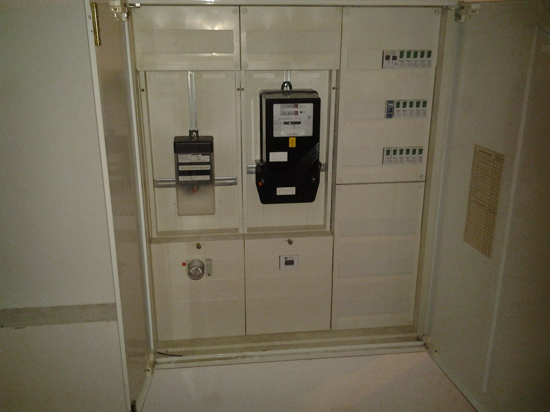

    unser Haus wurde vor ca. 45 Jahren gebaut. Ohne FI-Schutzschalter. Leitungen haben 3 Adern. Vor 30 Jahren wurde das Dachgeschoss ausgebaut. Im Sicherungskasten ist dort ein FI-Schutzschalter und weitere normale Schalter verbaut.
    Meine Fragen:
    Lässt sich In der Elektroinstallation ohne FI-Schutzschalter nachträglich ein Schalter einbauen?
    Müssen dazu ggf. alle Elektroleitungen ersetzt werden?
    Genügt ein zusätzlicher IT-Schutzschalter (wie jetzt im Dachgeschoss), der das ganze Netz sichert oder müssen alle Schalter ausgetauscht werden?
    Ergänzung nach weiteren Recherchen im Forum: Ist es sinnvoll in der nicht gesicherten Wohnung zwei IT-Schutzschalter, je einer für Bad und Küche, einzubauen? Die übrigen Zimmer haben keine Besonderheiten. Eine Photovoltaik-Anlage gibt es nicht.
    Für Antwort wäre ich dankbar.
    Nachtrag: Ich habe im Forum weiter gesucht und jetzt noch einige Hinweise gefunden. Deshalb obige Zusatzfrage.

    Wie viele Leitungsschutzschalter sind denn im Erdgeschoss vorhanden? Stand der Technik ist, dass man max. 6 Automaten / Stromkreise hinter einem RCD hängen soll.
    Wenn Du dann schon bei zwei RCDs bist, wirds mit getrennten Blöcken für den Neutralleiter auch schwieriger, das alles unter zu bekommen. Es sei denn man hat immense Platzreserven.
    Ggf. könnte man auf die 1TE-Breiten RCD/LS-Kombinationen von z. B. Siemens setzen. Dann könnte man die Phase 1:1 auflegen und den jeweiligen Neutralleiter dorthin verlängern. Mit knapp 40 € je Automat sind die Teile aber auch recht teuer, aber da würde dann im Fehlerfall auch nur der jeweilge Raum rausfliegen. Mit Standard-RCD von z. B. ABB für knapp 30 und B16 Automat für 2,50 € je Stück ließe sich für das gleiche Geld vermutlich eine komplett neue Verteilung aufbauen.
    FriederS und simon84 gefällt das.

    Im Schaltschrank ist ziemlich Platz. Es gibt unter anderem 22 Schalter (incl. Keller) und vermutlich Platz für weitere (siehe Bild). Die Kosten, selbst bei 40€ je Schalter plus Montage wären überschaubar.
    Meine Frage noch: Selbst wenn jetzt nur 1, 2 oder 3 FI-Schutzschalter eingebaut würden, wäre der Schutz dann für alle Zimmer vorhanden? Wenn dann halt die Lichter auch für nicht betroffene Zimmer ausgeht, wäre das im Privathaushalt ja kaum ein Problem,
    Nach genauem Lesen: Antwort ist von Sanierer82 zur Anzahl schon gegeben: max. 6 an einen FI-Schalter, wären 4 FI-Schalter. FI und RCD wird das gleiche sein?

    das Bild vom zählerschrank zeigt zwar viel Platz, aber das bedeutet nicht unbedingt, dass man den nutzen kann/darf.
    Eine weitere Unterverteilung, zB pro Geschoss gibt es aktuell Noch nicht?
    Ich würde hier auch nicht mit Preisen pro Schalter rechnen, denn so wird der Elektriker auch nicht rechnen.
    Ich denke sinnvoller ist es pro Raum / Stromkreis in Anbetracht der Nutzung / bereits durchgeführter Ausbau zu schauen was Sinn macht, zB RCD für EG und DG als absolutes Minimum, ggf separat für Bad/Küche oder wo es eben Sinn macht, zB wenn das Flur Licht auf einer separaten Sicherung hängt, dafür zB einem separaten RCD/LS Kombi vorsehen.
    auch sollte man anschauen ob andere erneuerungen sinnvoll sind oder evtl. sogar von der TAB des Versorgers Gefordert werden, spontan fällt mir da die Gebäude erdung, HAS usw ein.
    auch PEN bzw PE/N Verkabelung vom HAK bis zum Zähler etc das wäre auch was das angeschaut werden sollte
    ich vermute am besten wäre erstmal ein Ortstermin mit der Fachkraft

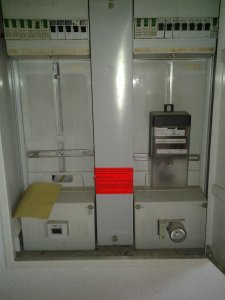

    Zum Zählerschrank: Im Moment sehe ich da überhaupt keine Platzreserve. Unten ist der verplombte Bereich vor dem Zähler, das große Feld links ist ein Zählerplatz.

    Das scheint mir ein Zählerschrank nach aktueller Norm zu sein. Diese Norm sieht nur wenige Sicherungsautomaten im Zählerschrank vor. Z. B. für Waschmaschine u. ä im Keller und Treppenhauslicht dürfen die Sicherungen im oberen Anschlußraum des Zählerschrankes sein. Alle anderen Sicherungsautomaten sollen davon abgesetzt in Stockwerksverteilungen untergebracht werden.
    Aber jetzt ist es offenbar anders, der Schrank ist angemeldet und es gilt der Bestandsschutz.
    Es ist aber nicht verboten, die einzelnen Leitungen zu den einzelnen Stromkreisen asu dem Zählerschrank herauszuziehen und in einer benachbarten ap-Verteilung anzuschließen.
    Wenn die Leitungen im Haus bereits 3 adrige Mantelleitungen: NYM oder Stegleitung: NYIF mit PVC-Isolierung sind, besteht kein Grund, sie auszutauschen. Es sei denn man möchte Arbeitsplätze erhalten und die Umwelt mit Elektroschrott belasten. Zur Prüfung kann man den Isolationswiderstand messen und die Notwendigkeit eines Austausches beurteilen. Früher galt ein Fehlerstrom von max. 1 mA hinter der letzten Sicherung. Das unterbieten diese Leitungen spielend auch noch nach Jahren.

    In diesen Zählerkasten baut dir ein seriöser Elektriker rein gar nix mehr ein ,bestenfalls was aus.

    Hier streitet sich gar kein Experte darüber. Das Foto zeigt keinen "Schaltschrank" sondern dein Zählerfeld. Oben sind dann Sicherungen verbaut worden damals. Heute beim Neubau so nicht mehr zulässig und beim Umbau dann auch nicht
    Richtig. Denn bei einem Umbau muss die neue Norm eingehalten werden. Da gibt es keinen Bestandsschutz.
    Wenn du unbedingt einen FI haben willst dann kommt eine neue Verteilung daneben. Alle Kabel dahin verlängert und komplett neu aufgebaut.
    Ob das Sinn macht muss der Elektriker vorab checken ob deine Installation(Kabel) dafür ausgelegt ist

    Weil ein neuer Sicherungskasten benötigt wird, viel mir endlich ein:
    Ja, der Zähler war in dem Kasten eingebaut, dessen Bild ich am Montag 21.03. hochgeladen habe. Der Zähler wurde beim Dachausbau in den Zähler-/Sicherungsschrank im hier eingefügten Bild eingebaut. Eine dicke Leitung führt aus Richtung des alten in den neuen Schrank. Ist nicht genau feststellbar, weil die Leitung in den neuen Kasten zunächst Unter- und dann Aufputz verlegt wurde.
    Die Verlegung aller Sicherungen in den neuen Schrank dürfte evtl. einfacher und günstiger sein, als einen neuen Schrank zu installieren? Leitungsentfernung ca. 4 Meter.
    Ansonsten jetzt aber die letzte Frage: Kann mir jemand eine Hausnummer sagen, wo die Kosten liegen? Wird aber vermutlich nur vor Ort möglich sein.
