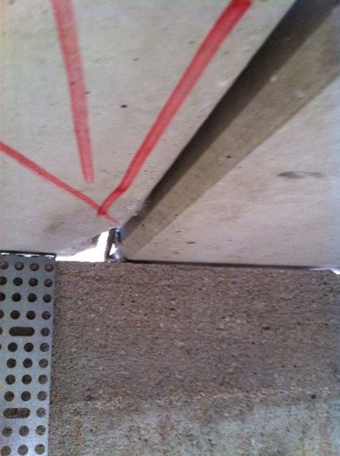

    mir ist vor ein paar Tagen aufgefallen, dass eine Ecke einer Filigrandecke bei unserem Rohbau beschädigt ist. Die Armierung liegt deutlich offen.
    Ich möchte diesen Mangel gerne anzeigen.
    - ist das gerechtfertigt?
    - Auf welcher Basis / DIN etc. liegt ein Mangel vor?
    - Wie kann das behoben werden?

    Vorrausgesetzt, die Betonüberdeckung zur Bewehrung ist noch regelkonform (hinsichtlich Verbund und Korrosionsschutz) dann ist hier kein technischer Nachteil festzustellen.

    Da wird ein Brett drunter geschalt, das läuft beim Betonieren voll und dann ist dicht. Eine abgeplatzte Ecke ist nichts außergewöhnliches.
