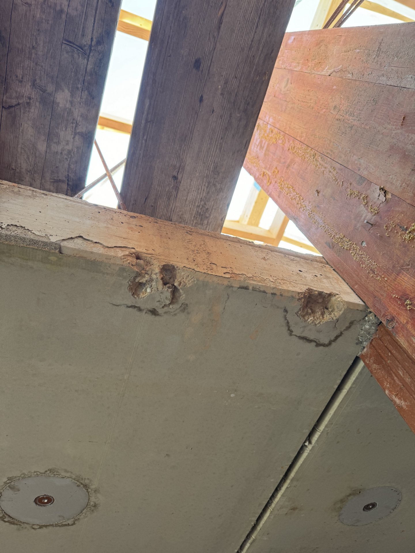

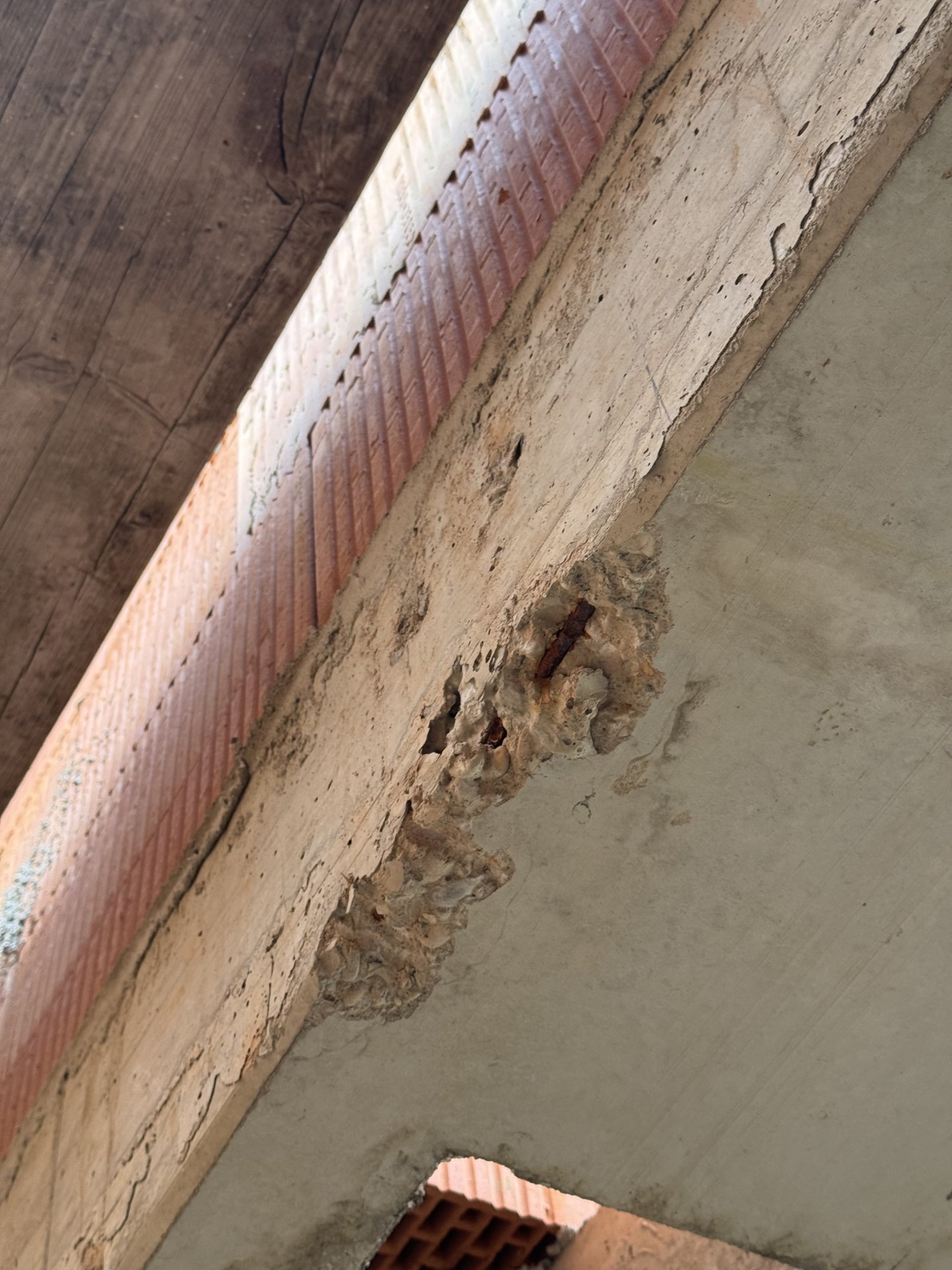

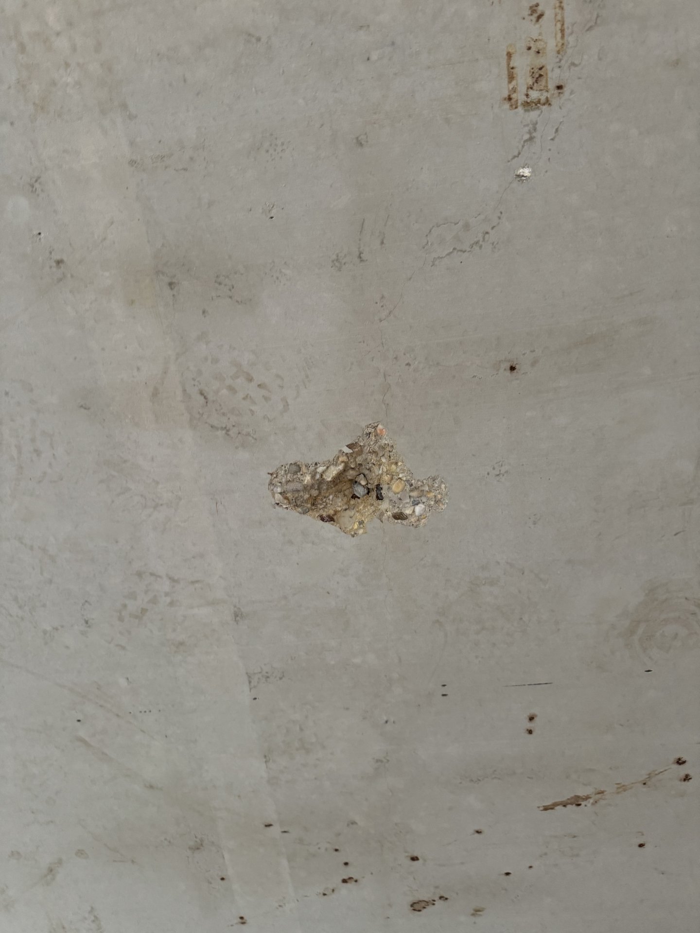

    Hallo liebe Experten, folgendes Problem:
    unsere Zwischendecke zum OG bestehend aus einer Filigrandecke plus Ortbeton, bereitet mir große Sorgen. Unterseitig bröckelt am Treppenloch Beton ab. Zzgl. an einer Stelle mitten in einer Platte. An einer Stelle ist sogar deutlich die Armierung sichtbar. (Fotos anbei)
    Gelegt wurde die Decke Mitte Juli dieses Jahres, Ortbeton drauf ca. eine 1 Woche später.
    Die Stützen und Balken wurden vor ein paar Tagen entfernt, vorher ist mir das noch nicht aufgefallen.
    Was könnte hier die Ursache sein und noch viel wichtiger, was sollten wir jetzt tun?
    Bauleiter haben wir heute (Sonntag) geschrieben. Wird er frühestens morgen lesen. Außerdem denke ich dass mehr als eine Meinung hier wertvoll sein könnte.
    Bestellt und bezahlt hatten wir die Filigrandecke, der Rohbauer hat sie nur verlegt. Das dürfte die Frage nach Gewährleistung etwas verkomplizieren.
    Rohbau ist eigentlich fast abgeschlossen, Dachstuhl ist grade frisch drauf.
    Kann jemand einen wertvollen Tipp geben?
    Viele Grüße

    Es sind Beschädigungen die im nachgang zugefügt worden sind…
    Die lose stellen müssen abgestemmt und mit Betonreparaturmörtel gespachtelt werden. Wenn es nur die stellen sind ist es alles technisch noch im rahmen

    Danke für die Einschätzung.
    Und die freigelegte, rostende Bewehrung, muss man die besonders behandeln. Sandstrahlen oder Ähnliches?

    Ist alles innen ? Bis auf das eine Foto? , FLEX mit Drahttopf reicht da vollkommen und Korrosionsschutz.

    Ja, alles im Innenbereich. Das Foto mit der rostenden Armierung ebenfalls, das ist das Treppenloch.

    Wie gesagt mechanische Säuberung und dann zum Beispiel Remmers PC S 2 K ist ja wenig bei dir 0,5 kg Gebinde langt da vollkommen und ein Betonreparaturmörtel nanocret PCI oder andere Hersteller
