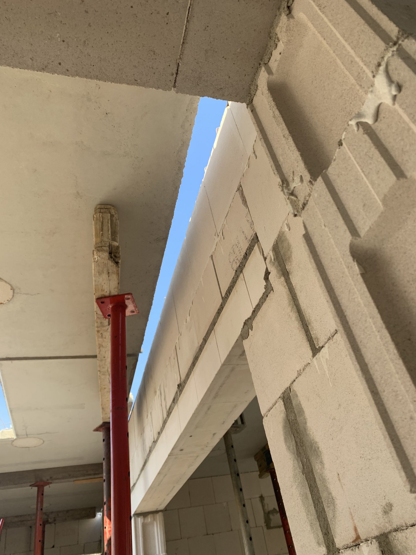

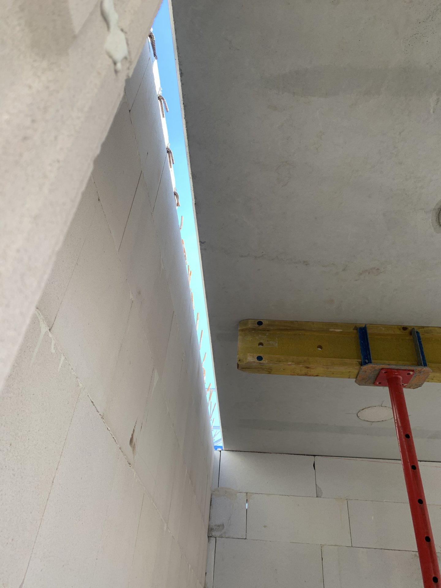

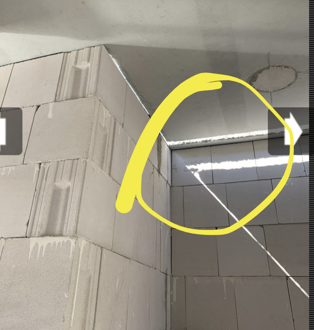

    Hallo.
    Da ich kaum Ahnung vom Bau habe, frage ich euch mal. Es wurde letzte Woche meine Filigrandecke gebracht. Jetzt liegt die aber an manchen Wänden gar nicht drauf! Das Bauunternehmen meinte das die mit stahl und Bewährung etc. Arbeiten!
    Ist das schlimm?

    Liegt es nur hier nicht auf oder an mehrere stellen?
    Vielleicht mehr Fotos?
  3. #3 Fabian Weber, 13.06.2021
    13.589
    5.164

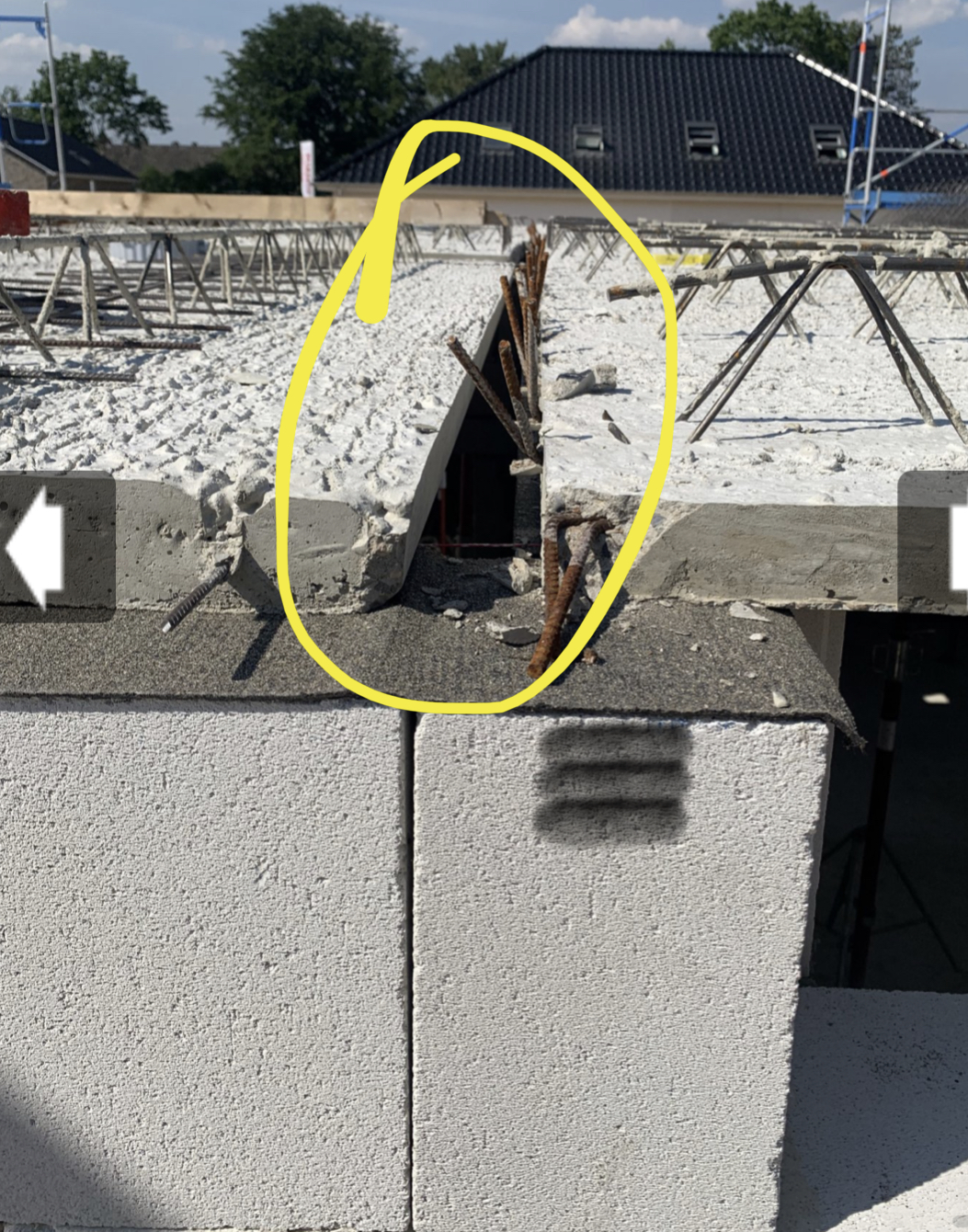

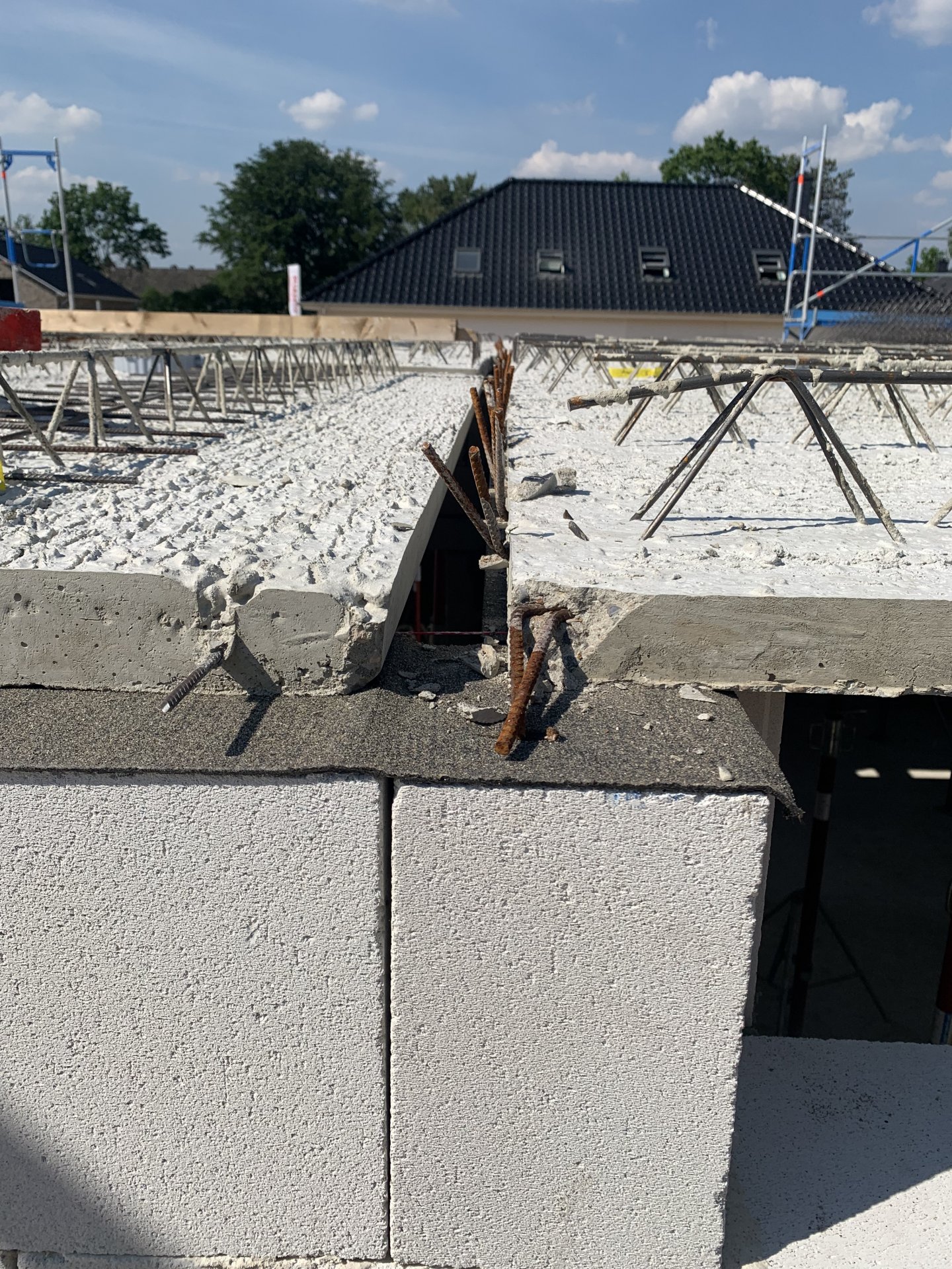

    Die Kante der Decke würde ich aufrauhen lassen und das fehlende Stück muss natürlich noch geschalt werden.
    Dann sehe ich hier erstmal kein Problem, weil die Bewehrung ja erst noch kommt.
    Aaaaber....
    Wenn so etwas passiert, dann frage ich mich ja immer warum?
    Und daher würde ich zur Sicherheit mal nachmessen, ob denn die Wände alle an der richtigen Stelle stehen um hier den Fehler auszuschließen.

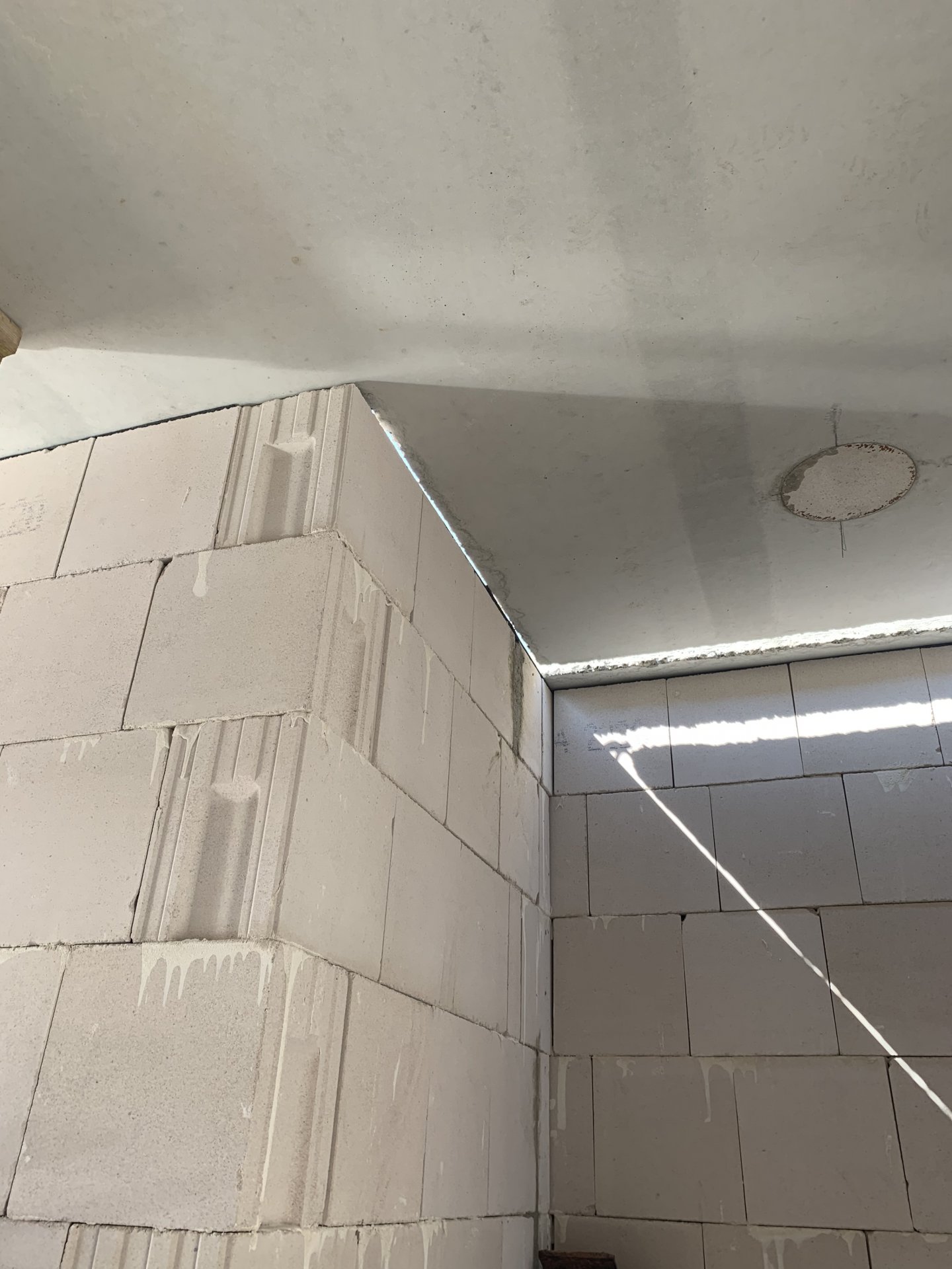

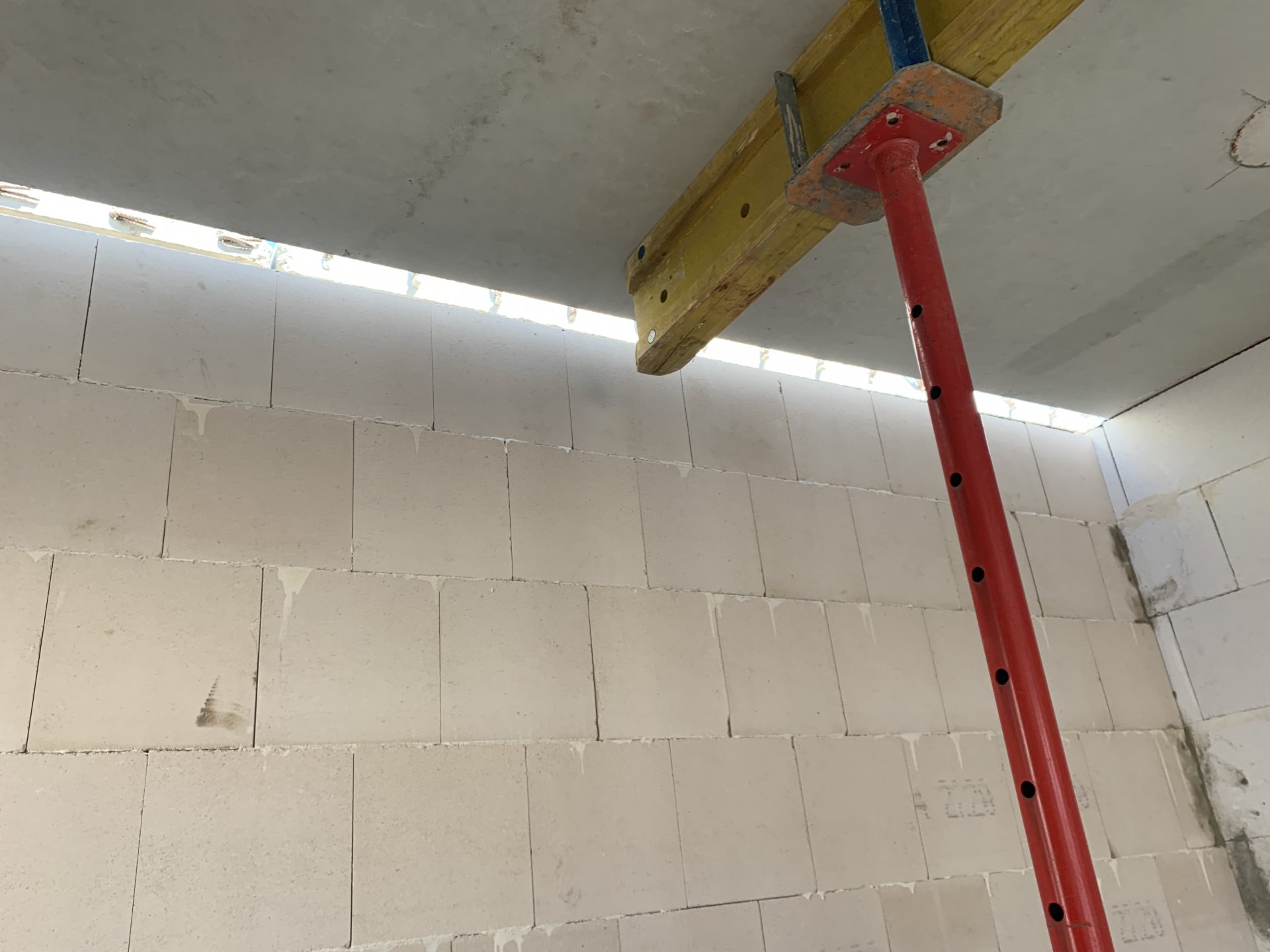

    Es liegt an 3 Stellen nicht richtig drauf! Hauptsächlich aber Innenwände.

    Entweder sind die Deckenplatten falsch oder es ist Falsch gemauert worden…

    Wenn das Mauerwerk nicht da ist wo die Decke aufliegen soll dann ist das schlimm…
    Deswegen muss das überprüft werden. Da wo ich markiert habe

    Nein! Das Mauerwerk ist nicht da wo es hingehört…
    Die Decke ( Kürzere seite) liegt gar nicht auf das Mauerwerk auf…

    @Yilmaz hat recht es ist eher warscheinlich dass falsch gemauert wurde als dass die Decke falsch gefertigt wurde

    Ich würde mal fragen, was es mit der seltsamen Bewehrungsverbiegerei auf sich hat.
    Dazu sollte mal der Statiker was sagen.

    Und in diesem Zuge kann der Statiker auch sagen, ob das mit der Decke und den Lücken aus statischer Sicht so in Ordnung wäre.
    Also ganz wichtig: Statiker kontaktieren!

    Wenn man sich die Gitterträger anschaut (entspricht idR der Hauptspannrichtung der Platten), liegt die Platte, bei der die Träger auf die Wand zulaufen, auch auf dieser auf.
    Die andere Verläuft parallel zur Wand.
    Insofern kann das auch eine bewusste Fuge darstellen.
    Muss aber der Statiker klären. Stichprobenhafte Kontrolle vor der Betonage ist sowieso Pflicht, sofern kein Prüfer mit der Abnahme beauftragt ist!
    Ist ja im Prinzip auch so.. das was da an unterer Bewehrung in die Platten geht ist recht begrenzt.
