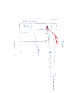

    Hallo Bauexperten,
    wir haben gestern unsere Filigrandecke erhalten. Bislang waren wir mit unserem Bauträger zufrieden. Jedoch mussten wir heute feststellen, dass die Filigrandecke in dem einen Raum nur auf dem Abstützungen liegt. Also die Decke hat zu allen Tragenden Wänden einen Abstand von ca. 1-3cm.
    Nach Rücksprache mit dem Bauträger, sagte dieser, dass es nicht schlimm sei. Die Lücke würde mit Mörtel zugemacht werden.
    Ist das so richtig? Wenn wir die Decke Runterdrehen würden, würde sie nicht in Waage liegen.

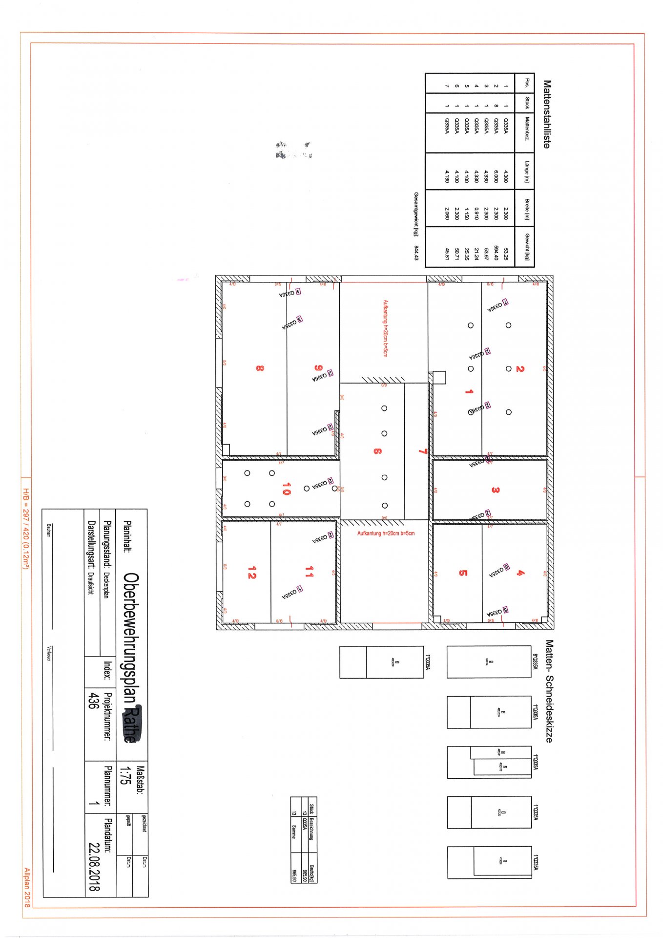

    Stell mal den Grundriss ein und markiere die betreffenden Stellen. (bitte keine Skizze sondern den maßstäblichen Plan)

    Hi,

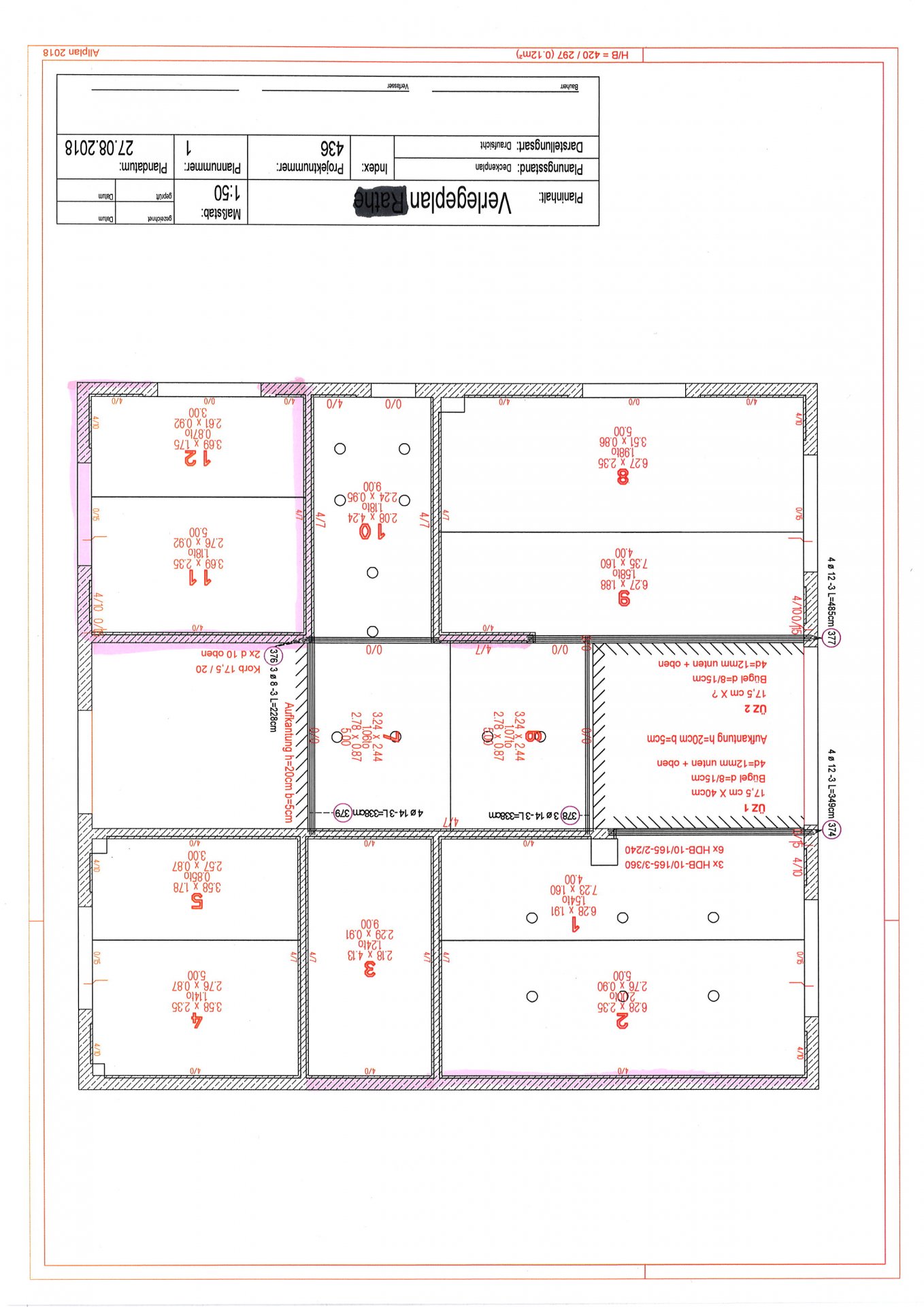

    vielen Dank für die Antworten. Leider habe ich gerade den Grundriss nicht zur Hand, sodass ich nur die Pläne des Elementdeckenwerkes zur Verfügung stellen kann.

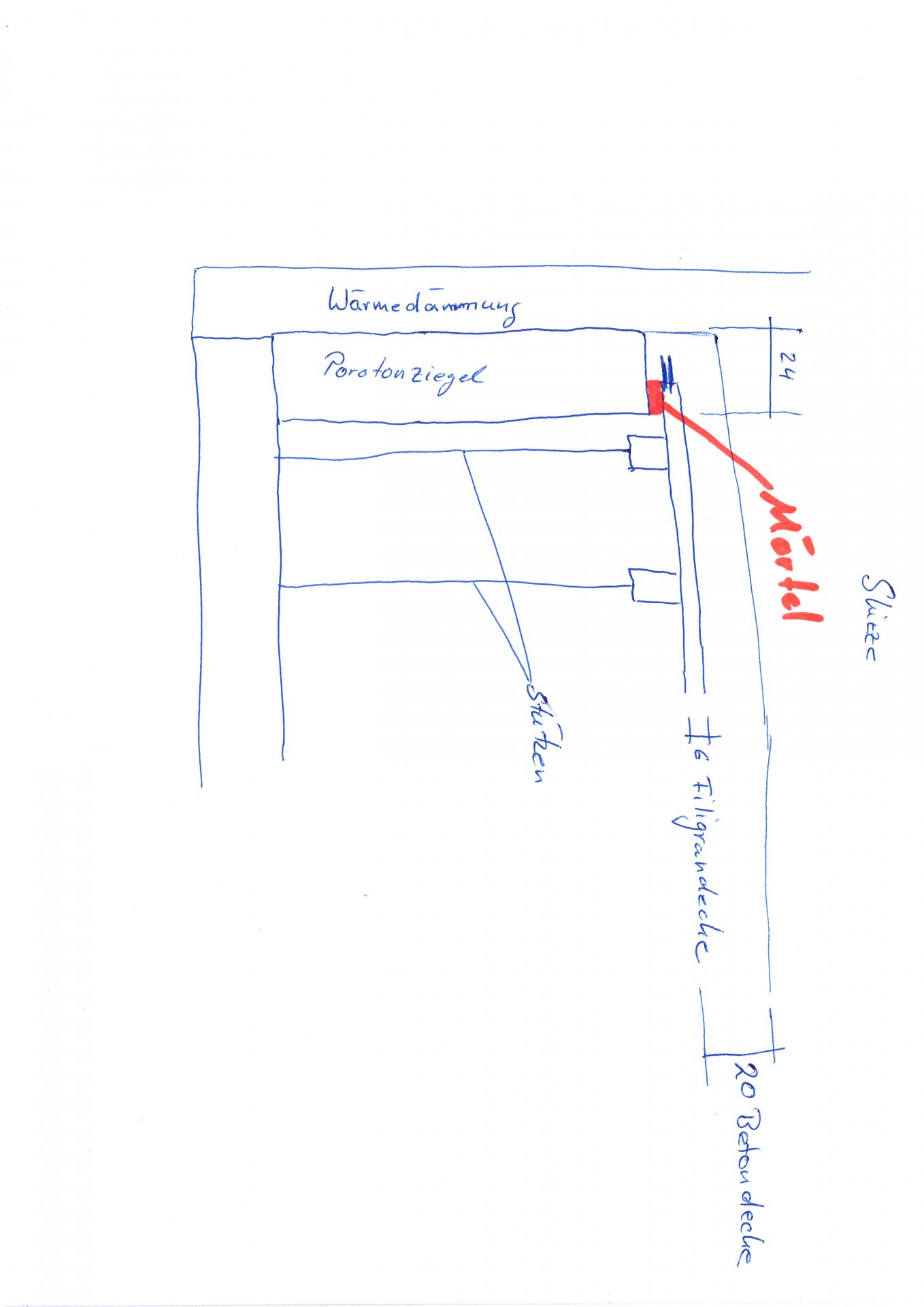

    Bevor ich heute morgen zur Arbeit gefahren bin, habe ich nochmal auf der Baustelle angehalten. Dabei habe ich festgestellt, dass es mehrere Punkte gibt, an den die Filigrandecke nicht auf dem Mauerwerk aufliegt.
    Um das zu verdeutlichen habe ich in eine Skizze angefügt.
    Die Decke ist noch nicht vergossen. Das soll am Montag geschehen.
    Die dicken Bewehrungseisen, die aus der Platte rausgucken, reichen weit genug über das Mauerwerk. Jedoch ist wohl die Mauer an der ein einigen stellen nicht gleich hoch. Meist dort, wo so ne Metallplätchen unter dem MW liegen sind die Mauern etwas höher. Da aber die Höhe in jedem Raum gleich sein soll, liegt diese halt nicht überall auf.
    Gibt es nun irgendwelche statischen bedenken, wenn die Decke auf einer Mörtelschicht liegt oder man beim Betonieren diesen spalt mit ausfüllt?

    @bauspezi 45 erklär dem Andy mal was man in so einem Fall vornimmt um die fehlende Lagerung zu ergänzen, bei den betroffenen Platten Nr.11/12 und 2/3 natürlich um den Aussenlagerbereich, inne is ja nicht so dramatisch :e_smiley_brille02: da überstreckts ja automatisch.

    Zwischen Außenmauerwerk und Filigrandecke ist eine Trennlage aus Dachbahnen gelegt wurden.
    Dazu habe ich auch noch eine frage. Ist es richtig, dass bei den Innenwänden (Kalksandstein 17,5) nur die Grifflöcher zugeschmissen wurden? Müsste da nicht auch ne Trennlage sein?
    Habe mir die Anleitung angeschaut und stimmt, in dem einen Absatz steht es ja drin, wie es zu machen ist bei einem Spalt >3

    Ich erkenne da erstmal gar kein Problem. Der Spalt kann doch noch abgeschalt werden und der Beton läuft da noch hin. Muss er doch nur den Rütteler dort anständig reinhalten.

    aus meiner Sicht und den Plänen kann man nicht erkenne warum
    einige Platten kürzer sind und was evtl. weiter an Arbeiten noch anliegt.
    geh zum Bauträger oder frag den Bauberater aber verlang nicht eine
    relevante Antwort .selbst wir kennen nicht die komplette Statik ,irgendwelche
    "Ratschläge + Lösungen " sind unsinnig und helfen dir nicht weiter
