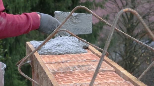

    Wie ich bereits bemerkte ist das Hersteller abhängig ob mit Trennlage oder mit satter Mörtelauflage ( bei dem meisten Poroton mit Trennlage bzw empfohlen bei KS eher nicht) auf Schlankheitsgrade und Auflasten gehe ich nicht ein, das verwirrt sie noch mehr. Was nun bei den von mir 4 bemerkten Platten im Randbereich zu tun ist nur 2 Worte - Steckbügel und Einzelstab Zulagen, über die Ecken halt paar 90° und gut ist als Ersatz, der TE hat eine Standardplatte.

    Um nochmal klar zu stellen. Die Decke ist in keinem Bereich zu KURZ. Sondern das Mauerwerk endet nicht in jedem Raum bei einer Höhe (Raumhöhe) von 2,50m. An den von mir markierten Wänden endet das MW halt bei 2,45-2,48.
    Da jedoch alle Stützen auf 2,50m eingestellt sind (irgendwie haben die das gemessen) ist halt ein Spalt. Diese wurden heute zugeschalt und wird dann beim betonieren mit ausgegossen.
    Aber trotzdem verstehe ich nicht, warum man bei dem Mauerziegel ne Dachpappe darunter macht jedoch bei ks das man dann nicht macht.
    Beide Steine laufen doch voll mit Beton?!?

    Siehst Du, so wie ich geschrieben habe. Alles kein Problem. Aber vielleicht misst Du mal bei dem zu niedrigen Wände die Höhe der Tür- und Fensterstürze nach. Aber nicht von der Bodenplatte, sondern von der Decke nach unten oder am besten vom festgelegten Meterpunkt.
    Ich habe das Gefühl, dass da die Kimmschicht nicht ausreichend war.

    Im Beitrag #1, liest es sich noch, als wenn es nur rd. 1-3 cm in der Waagrechten sind, die gefehlt haben, nun sind es plötzlich 3-5 cm in der Senkrechten.
    Vermutlich hat man sich diesen, normal üblichen letzten Arbeitsschritt, vor der Deckenlegung erspart, weil der Baulaser gerade wieder mal Batterielos war:

    Doch aber eher thermisch, abweichend Beiblatt etc 24 cm kein Poroton auf 5 cm das ist schon einiges ...

    Ja thermisch hatte ich mich auch erst gefragt, wie da eigentlich die Deckenranddämmung nun aussieht. Aber bei Porenbeton in Verbindung mit WDVS wird ja gerne darauf verzichtet. Darum würde ich hier jetzt mal kein Problem sehen. Viel mehr macht mir die Höhe der Stürze Sorgen, denn diese liegen ja normalerweise auf einer vollen Steinlage auf. Wenn jetzt die Lagen nicht passen, dann könnten die Stürze unter Umständen auch 5cm zu tief hängen.

    Hallo, nein Rohhöhe ist höher! Bin vom Meterstrich ausgegangen. Hätte ich vllt erwähnen sollen. Stürze und fensteröffnungen passen alle. Die letzte mauerschicht wurde halt nicht in Mörtel gesetzt.
