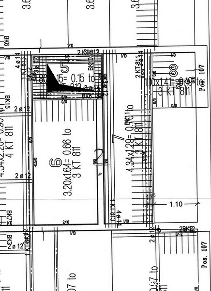

    Hallo Leutz,
    ich steh gerade etwas auf dem Schlauch.
    Hab vom Rohbauer die Deckenpläne bekommen zum überprüfen.
    Grundsätzlich OK, da ich Architekt bin.
    Nun prüfe ich aber ja nicht täglich solche Pläne und vergesse ständig, was die Abkürzungen auf den Plänen bedeuten.
    Also um folgende Abkürzungen geht es:
    GI
    PL
    GM
    Sie stehen jeweils am Ende der Maßketten.
    GM könnte eventuell Gesamtmaß bedeuten.

    Ein Plan muß sich selbst erklären ! ( Denn er ist die Sprache der Technik ).
    Tut er das nicht, fehlt die Legende o. andere Informationen, Plan immer vollständig öffnen !!!

    das sind werksinterne abkürzungen, wenn das für den Ausführende wären sollte eine legende auf der zeichnung vorhanden sein.
    GM Gesamtmaß PL=Plattenlänge? GI= keine ahnung
    Wenn diese abkürzung für die richtige freigabe erforderlich sind sich mit dem planer der zeichnungen in verbindung setzen.

    Noch ein kleiner Hinweis vor Produktionsfreigabe sollten die Plattengrößen / Gewichte
    auf die Hubleistung des eventuell an der Baustelle verwendeten Kran angeglichen
    werden.
    Sofern dies möglich u. sinnvoll ist.

    Ich bin etwas verwirrt wegen der Darstellung. Vielleicht liege ich falsch.
    Also zwischen der Deckenplatte 6 und 7 ist drunter eine 17,5 Wand, die nicht tragend sein soll.
    Die Spannrichtung soll also (auf diesem Bild betrachtet) nicht horizontal sein, sondern vertikal.
    Nach dieser Plandarstellung hat es aber den Anschein, dass zwischen der Deckenplatte 6 und 7 genau die Wandstärke ein Lücke sei und die Deckenplatten mit 1cm aufgelegt werden
    Alle anderen nichtragenden Wände im OG sind durch die Deckenplatten überspannt (wieso hier nicht?)

    Keine Panik der Deckenhersteller befindet sich im Besitz der geprüften Statik,
    wenn Sie die Bauleitung haben, sollten Sie sich ebenfalls im Besitz der geprüften
    Statik befinden, dazu gehört auch der Positionsplan aus dem die Spannrichtung
    zu erkennen ist.
    Auf dem Plan ist zu erkennen das Platte 6 auf den Zulagen / Deckengleiche
    Unterzüge aufliegen u. ausserdem sind noch Galerien zu erkennen.
    Einen Durchblick an Hand des Deckenverlegeplan gibt es nur in Verbindung
    mit den vollständigen Planungsunterlagen in Verbindung mit der geschriebenen
    Statik und dem Positionsplan. Und die müssen eben bis zum vollständigen
    Verständnis u.begreifen studiert werden. Nur dann kann eine Plausibilitäts-
    prüfung erfolgen. das nimmt Zeit in Anspruch u. gegebenen Falls Rückfragen
    bei den Darstellern / Planern / Zeichenern / Statiker.

    Tragwerksplaner hat das Projekt? oder Statik über den Deckenhersteller?
    - Die Pläne lesen ergibt sich aus dem Sinn.
    Aber gerade bei Platte 6 und 7 -> Einzelplattenauszug für die genauen Maße einsehen.
    - Über das teil sollte der Tragwerksplaner mal drübersehen. Wer definiert die Zulagen?
    - Die Wand zwischen Platte 6 und 7 ist tragend angesetzt vom Zeichner Plattenhersteller.

    OK ihr letzter Satz gibt stimmt mit meinem Verständnis überein.
    Es gibt hierzu ein Statik. Die Zulagen wurden dort angegeben.
    Aber ich denke ich werde diesen Plan morgen dem Statiker kurz rüberschicken.

    Liegen die Einzelauszüge der Elemtenteiledecken vor?
    Wenn Nein - würde mich das nicht wundern. Ich muss die auch oftmals extra anfordern. Die tun dann immer als wäre ich der einzigste der die fordert, aber ich weigere mich beharrlich, alleine anhand des Verlegeplans die Decke gutzuschreiben.

    Die liegen vor. Daher ja meine eingangs gestellte Frage nach den Kürzeln.
    Ich schicks morgen dem Statiker. Mal sehen was der sagt.

    Mark ich bin auch der Einzige auf der Welt der die Einzeplatten und Einzelwand-Auszüge sehen will.
    Bei einem Programm ist im Verlegeplan und im Auszug ein wesentlicher Teil der Infos jeweils nicht enthalten. Wie soll man das dann blicken?

    ach ja, gi könnte was mit der vermaßung der gitterträger zu tun haben.
