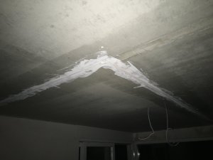

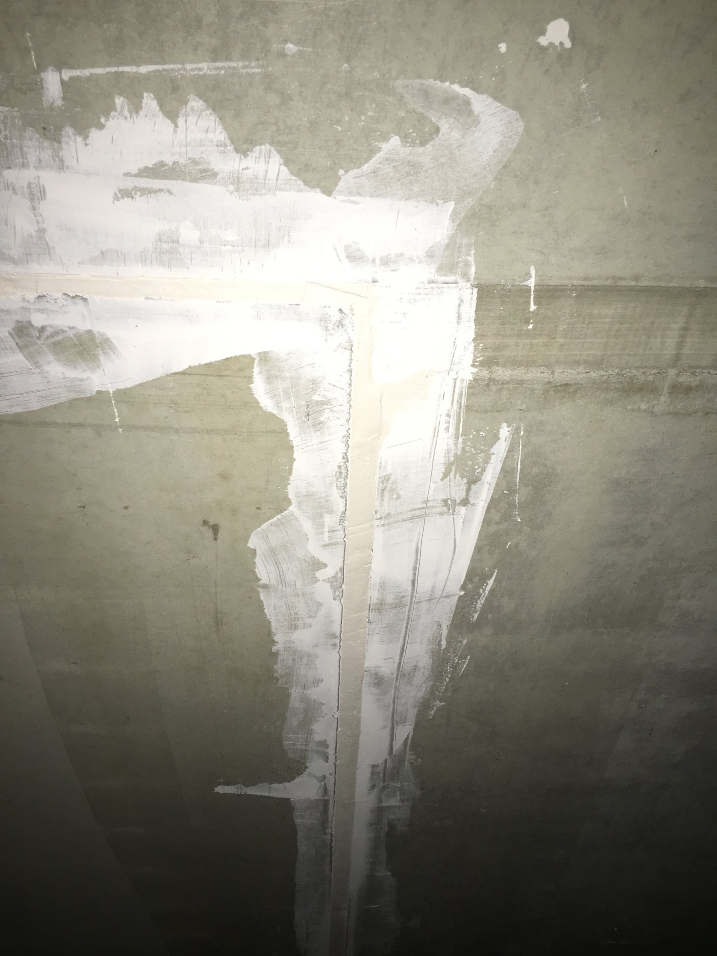

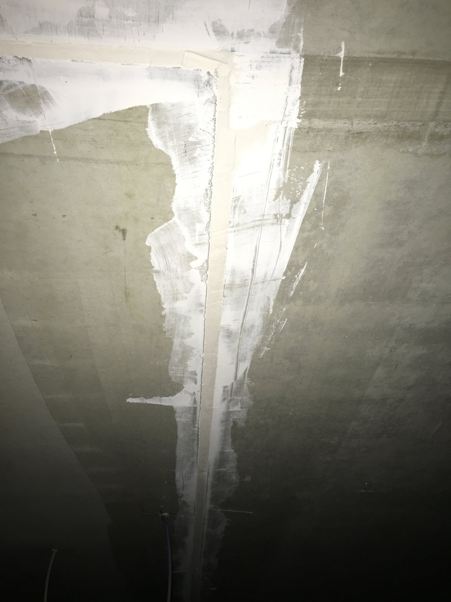

    mir ist heute in unserem noch in Bau befindlichen Haus aufgefallen, dass eine Filigrandeckenplatte nicht bündig in einer Ebene zu den anderen Platte liegt, die liegt etwas tiefer, was zumindest optisch sehr unschön ist.
    Gibt es hierzu Toleranzen wie versetzt Deckenelemente ausgeführt sein dürfen bzw. seht ihr darin einen Mangel ?
    Welche Möglichkeiten gibt es sowas zu begradigen ? Kann man eine Betondecke abschleifen ?

    Normale DIN 18202, das sind die Toleranzen dann, Putz kommt keiner? Ansonsten spachtelt der Maler das weg, je nach dem wieviel die Differenz ist ggf wird das etwas 'verzogen', ab 1 cm Differenz eher mit Putz großflächig nacharbeiten. Nein da schleift keiner :lock
    Ansonsten messen langer Richtscheit oder mit Laser....dann kann man das auch bewerten x mm auf 1m oder 2 m ..., also mal anlegen und die Spalte messen bzw die Versprünge ..ist es außerhalb der Toleranz - Kostenanzeige etc Mehrkosten anzeigen, bzw bei kompletter Leistung BT/GU auf den Mangel hinweisen.

    Sieht auch etwas "eigenwillig " aus .
    Bild 1 ?
    Freischwebende abknickende Fuge .
    Schlecht bzw. unzureichend abgestützt ,vermute ich mal .
    Die Last vom Aufbeton war erdrückend.. zu hoch

    Baust Du mit Baufirma oder Architekt und Einzelvergabe.
    Statisch ist da ja jetzt kein Problem. Einfach mal die Stelle merken und wenn die Baufirma meint die Decke ist oberflächenfertig, dann nochmal mit Richtscheit prüfen, wenn es denn dann überhaupt noch zu sehen ist.

    Man spachtelt dann einfach auf 1-2m aus, so dass die Decke da zwar schief ist, aber optisch ist siehst Du das nicht mehr.
    Du als Laie kannst das aber nicht beim ersten Mal perfekt.
    Wohraumhöhe merkst Du den cm nicht.

    Selbst auf den bescheidenen Bildern und dem "Fugengeschmiere" ist der Versatz deutlich zu sehen.
    Da muss auf alle Fälle ordentlich (viel) gespachtelt werden, wenn nur ne Tapete draufkommt.
    Sieht mir nach Fertigspachtel aus. Ist eher für Oberflächenfinish und nicht für die großen Fugen! Zumal Beton!

    Hab ich doch oben schon geschrieben, dass man erstmal warten sollte. Der GU schuldet eine flächenfertige Decke, die wird er auch liefern. So ist es ja ein Mangel beim GU.
