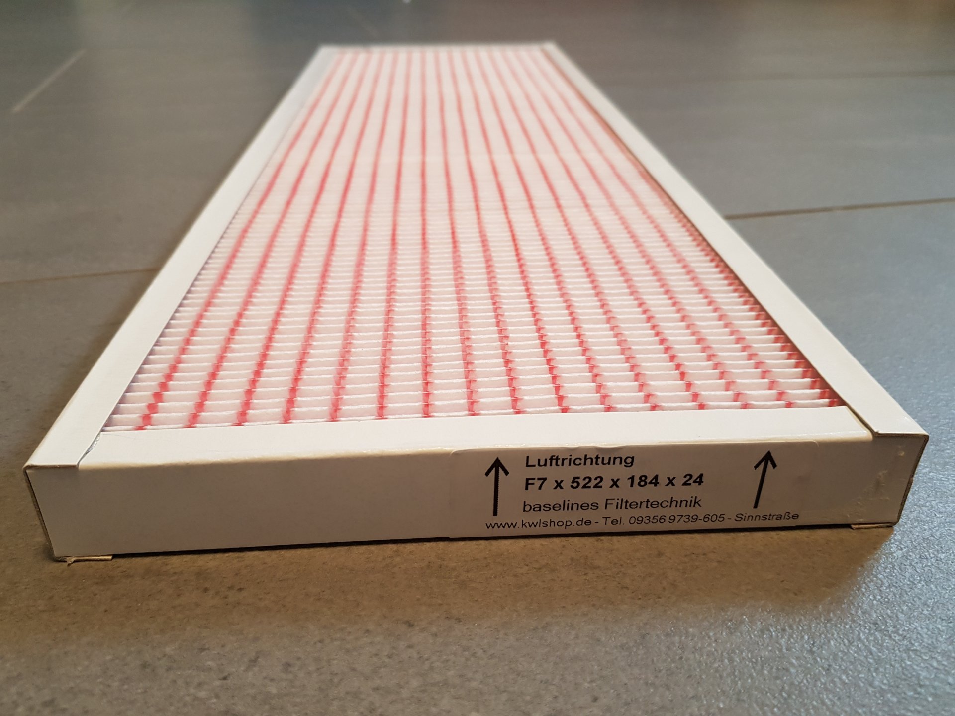

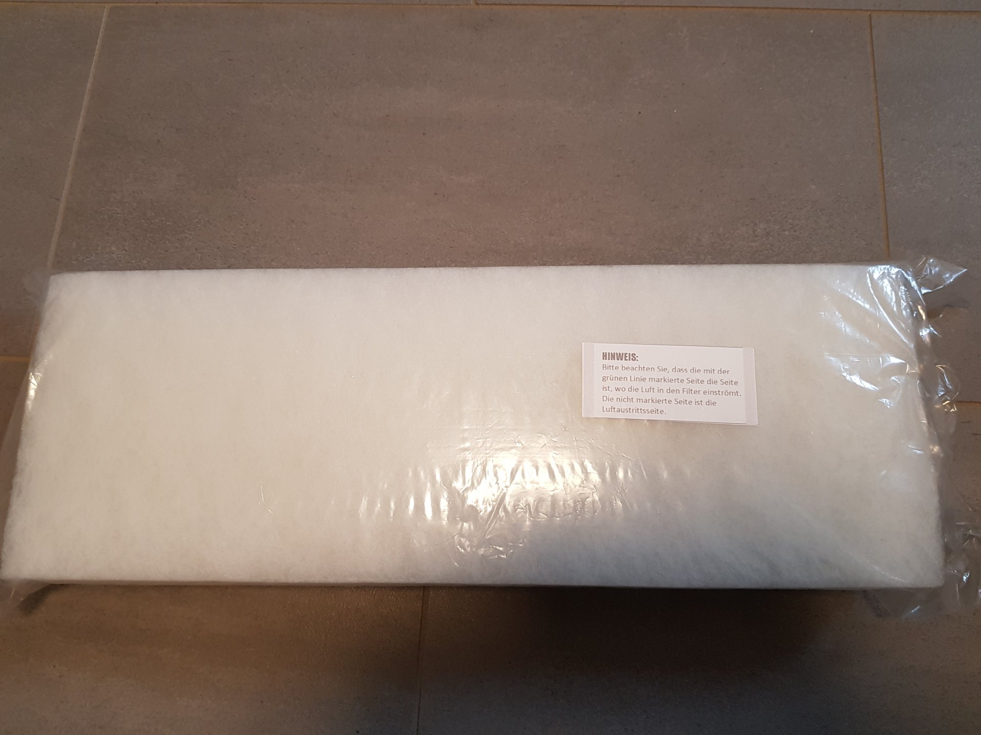

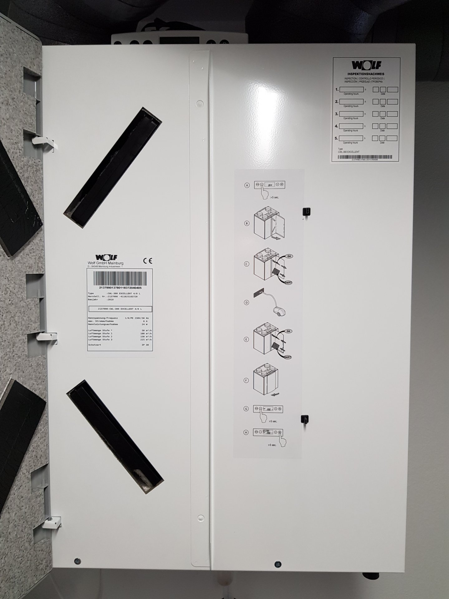

    Guten Tag,

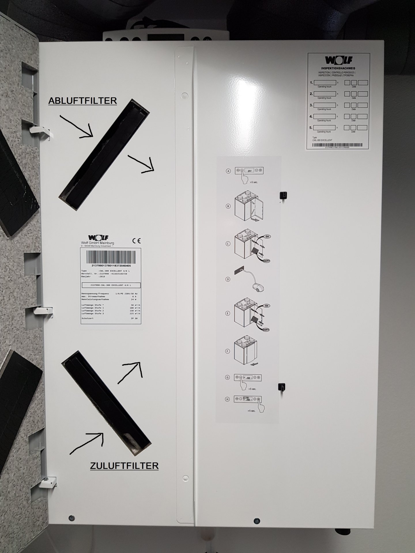

    ich habe eine Wolf CWL-300 excellent 4/0 L in Linksausführung bei der ich gerne die Filter bzw. die Matten wechseln möchte, da
    a) ein Filterwechsel angezeigt wurde
    b) ich gerne die beiden aktuell verwendeten G4-Filter gegen 1 x G4 für die Abluft und 1 x F7 für die Zuluft austauschen möchte.
    Der obere Filter ist der Abluftfilter und der untere der Zuluftfilter. Der Wärmetausch sitzt jeweils rechts davon.
    Bei den neu gekauften Filtern ist jeweils von der "Luftrichtung" die Rede (s. Bilder).
    Ich habe auf einem der Bilder die von mir vermutete Luftrichtung markiert. Könnt ihr mal drüber schauen, ob ich richtig liege?
    Das würde bedeuten, dass ich den neuen F7 Filter unten einbaue und die Pfeile auf dem Filter nach rechts-oben zeigen (also in Richtung des Wärmetauschers).
    Bei der G4 Matte für die Abluft würde ich die oben so einsetzen, dass der grüne Streifen nach oben links zeigt (also die unmarkierte Seite der Matte in Richtung an den Wärmetauscher).

    Passt so.

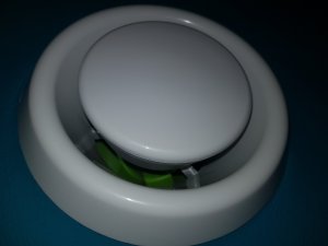

    hast du auch in den Ansaugungen der Abluft die "Filtertüten"??
    Dann ist der Abluftfilter mehr oder weniger sinnlos...

    Sinnlos ist der nicht - viel ist zwar nicht drin, aber trotz der Kegel habe ich da noch Staub.

    In der Abluft Küche (Wand) ist ein quadratischer Filter (G4). In der Abluft Bäder sind keine Filtertüten in den Kegeln. Heizungsinstallateur hält nichts von Filtern in den Nassbereichen wegen Schimmel der sich dann in den Tüten bilden würde und da bilde sich nicht soviel Staub wie in den normalen Bereichen. Für die Feuchtigkeit sei die Anlage ausgelegt, die stört nicht in den Rohren. In der Küche hält er Filter jedoch für sinnvoll ("das Fett will keiner in den Rohren haben") .

    Nicht gerade der klügste Sani - soll ich Dir mal meine Filter aus den Bädern zeigen? Gut gefüllt kein Schimmel - wieso auch? Trocknet ja durch den permanenten Luftstrom immer ab.
    Fett habe ich übrigens gar nicht im Filter der Küche - das darf da auch nicht hingelangen, dann ist das Ventil falsch positioniert und die Abzugshaube taugt nix.

    Sofort Filtertüten ins Bad....
    Der gesammte Staub aus dem ganzen Haus verteilt sich in den Rohren. Mein Sani hat auch gesagt brauch ich nicht. Hab ihm dann mal ein Bild von der Tüte nach nem halben Jahr geschickt, da hat der seine Meinung aber ganz schnell geändert.

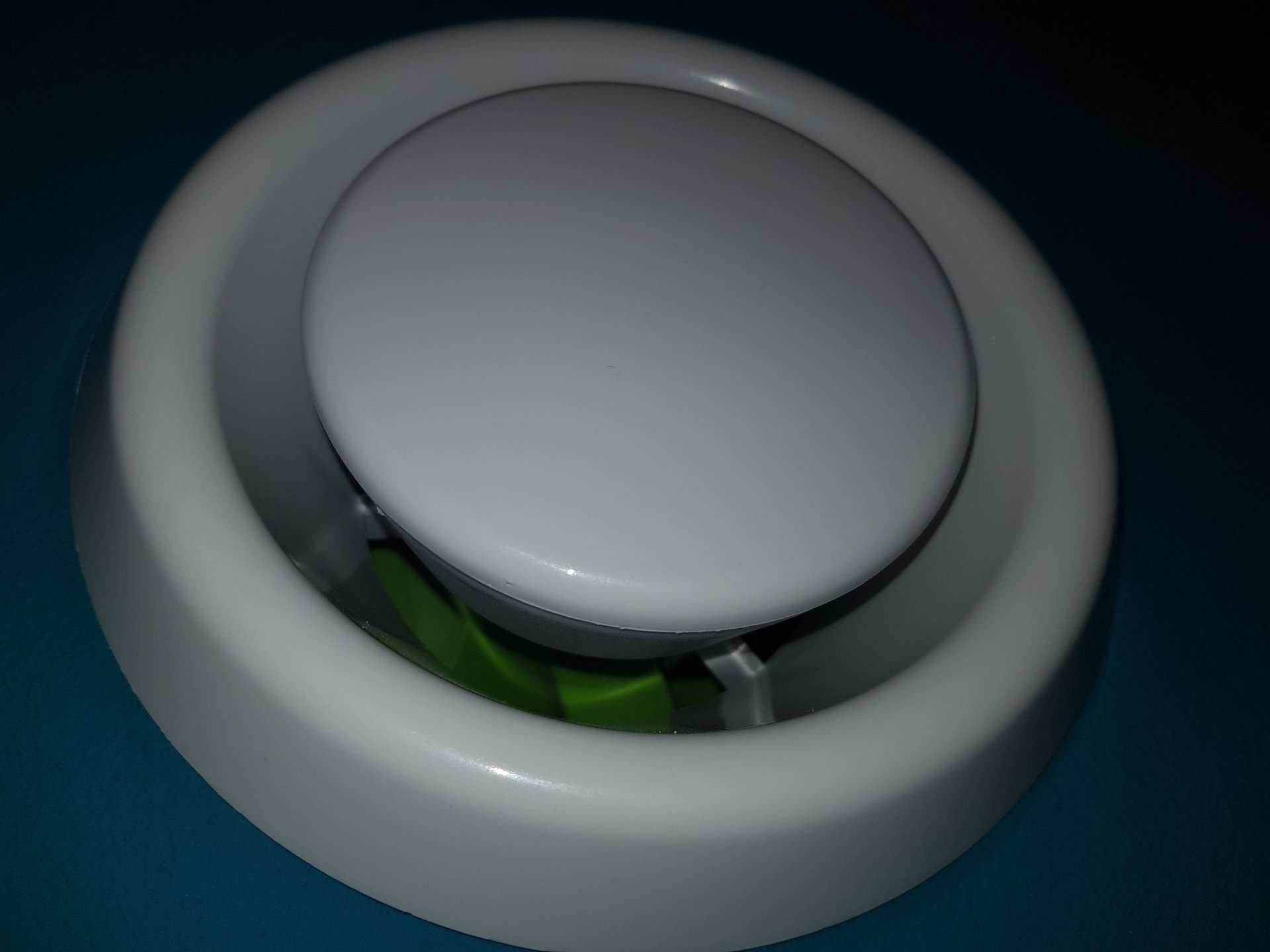

  7. #7 Genius84, 23.03.2019
    Genius84
    Genius84
    23.03.2019

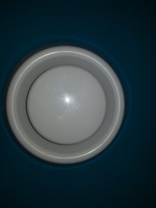

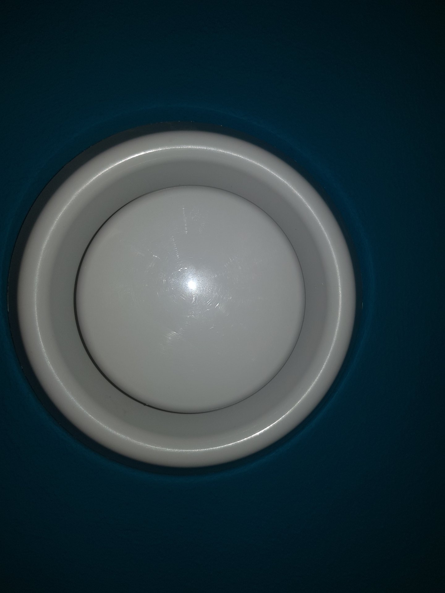

    So sehen die im Bad aus...Muss ich die Außen inkl. dem runden Innenteil komplett aus der Wand ziehen damit lch so einen Kegeltüte überziehen kann? Hsbe keine Vorstellung wie man die montiert.

  8. #8 vollmond, 24.03.2019
    vollmond
    vollmond
    18.12.2012
    925
    134
    PL
    Würzburg
    ja, so hat´s bei mir geklappt

  9. #9 CoBa2000, 14.10.2021
    CoBa2000
    CoBa2000
    14.10.2021
    ich habe auch das Problem bei der Montage der Kegelfilter.
    Ich habe die fotografierten Teile abziehen können, jedoch keine Haltevorrichtung für den Filter finden können.
    Wie soll ich mir das "überziehen" vorstellen?
    Ich kann mir vorstellen den Filter am Rand zwischen Rohr und fotografierten Deckel einzuklemmen, aber hätte die Bedenken, dass der Filter mit der Zeit eingezogen wird ?!
    Könnt ihr vielleicht ein aussagekräftiges Bild nach Montage hochladen oder die Montage beschreiben?
