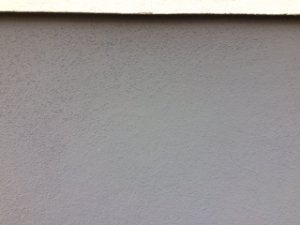

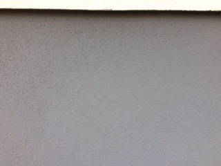

    wir haben unseren Sockel verputzen und streichen lassen - Filzputzoptik.
    Nun bin ich mit dem optischen Ergebnis nicht wirklich glücklich. Zum Teil gibt es Stellen an denen keine Körner bzw. nur ganz wenige sind. Der Verputzer sagte, dass die Oberfläche des Putzes nicht immer gleich ist, also mal mehr mal weniger Körner vohanden sind. Ich persönlich habe mir das mit den mehr oder weniger Körnern doch anders vorgestellt.
    Daher die Frage, gibt es eine Art Beschreibung oder Norm die die Struktur/korrekte Oberfläche eines Filzputzes beschreibt/toleriert?

    Bild?

    beim Filzputz muß man auf den genauen Abbindezeitpunkt achten,
    wird zu früh abgefilzt ergibt das schlieren, zu spät ergibt kaum Körnung und glatte Flächen.
    also da gibt es keine Ausreden !!!!

    Sorry dass es so lange gedauert hat, aber ich habe mit dem Foto gekämpft. Hoffe es klappt.
    Gruß Tom

    Ist das Foto aussagefähig?
    Kann man von einem ordnungsgemäß ausgeführten Filzputz sprechen?
