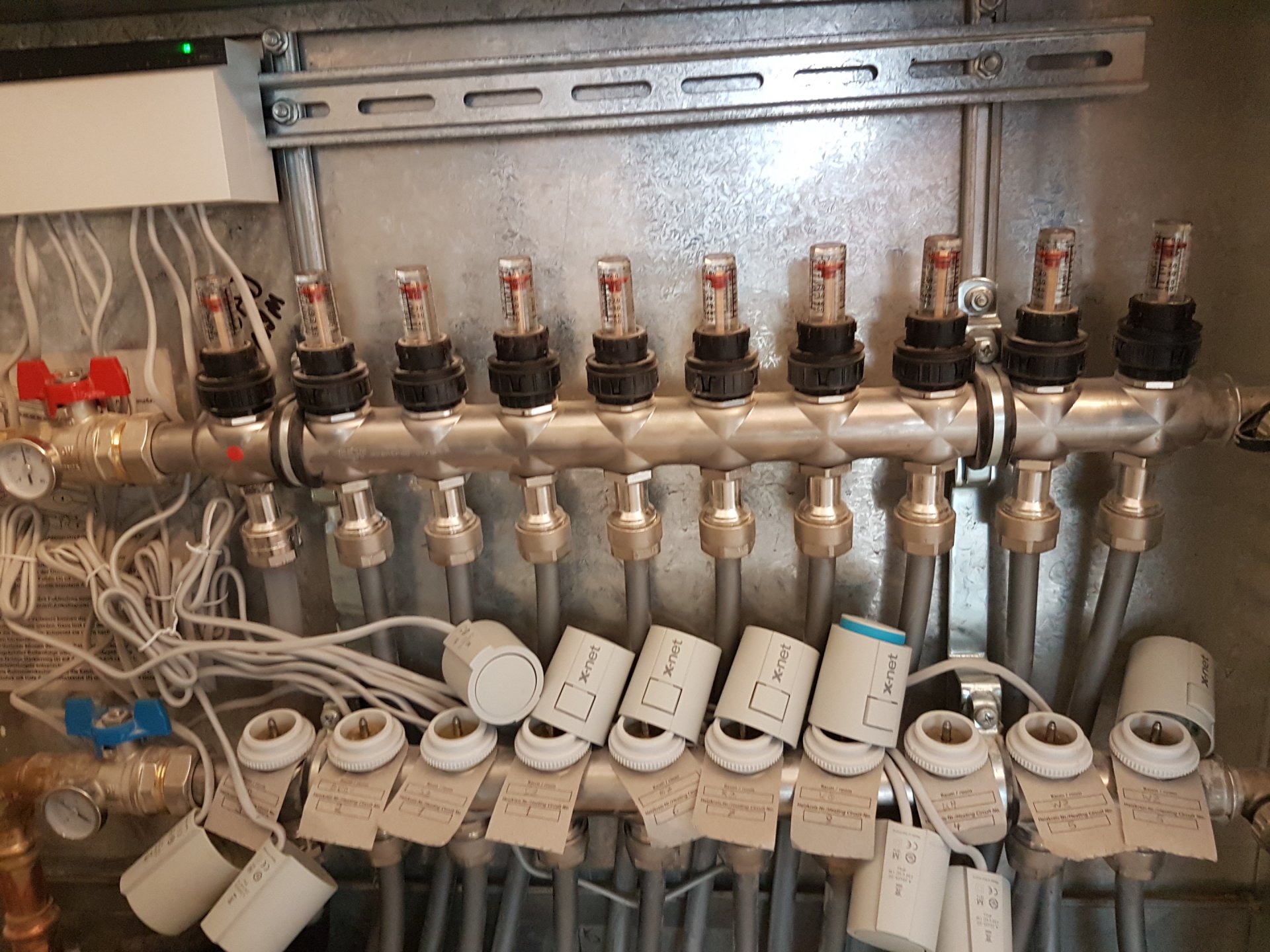

    bevor ich unsere Heizungs-Fix-Fach-Firma kontaktiere, wollten ich erstmal hier um Rat fragen, einfach um mehr Verständnis zu bekommen.
    Problem:
    Wir haben in jeden Heizkreis unserer FBH Durchflussmengen von maximal 0,3 l/min - und diese sind auch nie höher, auch wenn alles voll aufgedreht ist.

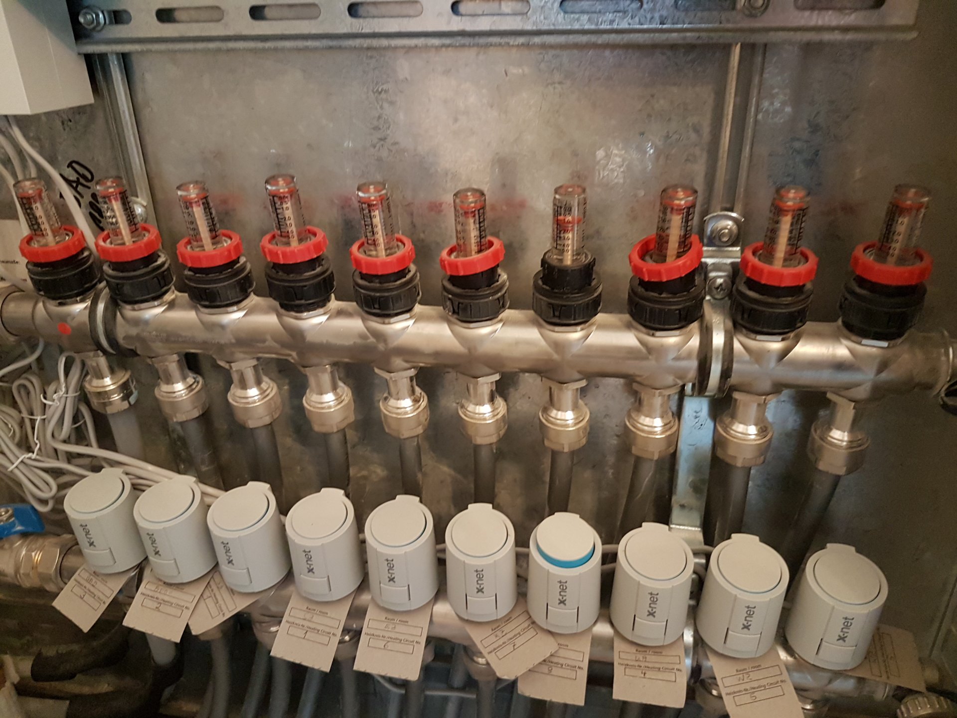

    Ich habe jetzt alle Heizkreise ausgedreht und einen voll geöffnet. Hier komme ich auf einen maximalen Durchfluss von 1,0 l/min, wenn ich den Durchflussmengenmesser voll aufdrehe. 20210201_102034.jpg
    Hydraulischer Abgleich liegt vor, wir müssen Duchflussmengen von 0,5 l - 2,6 l/min je nach Heizkreis erreichen.
    Heizung: Gas, Wolf CGB-20 Kombitherme, Mischerkreis und Heizkreis, Wolf Hocheffizienzpumpe
    Wir kommt es banal einfach so vor, als kommt das Heizungswasser mit zu wenig Druck an. Druck an der Heizung ist mit ca. 2 bar aber korrekt, die Heizkörper in zwei anderen Räumen und im Stockwerk darüber laufen problemlos.
    Also könnte es evtl. an der Pumpe liegen? Könnte ich das irgendwie selbst feststellen?
    Sorry für die laienhafte Beschreibung - aber Heizung ist nicht so meine Stärke, möchte aber erstmal ein bisschen verstehen :-)

    Ich verstehe die Frage nicht ganz - aber ich interpretiere mal... wir haben Funkthermostate, welche die Stellantriebe steuern. Zum Testen habe ich aktuell alle Räume auf 12 Grad runtergedreht und einen auf 30 Grad hochgeschaltet.

    Das Vorgehen ist falsch. Nimm mal alle Stellantriebe runter und schsue auf die Durchläufe

    So, jetzt ist alles voll auf, die Stösel (heißen die so?) hängen auch nicht, sind frei beweglich.
    Max. 0,6 l/min

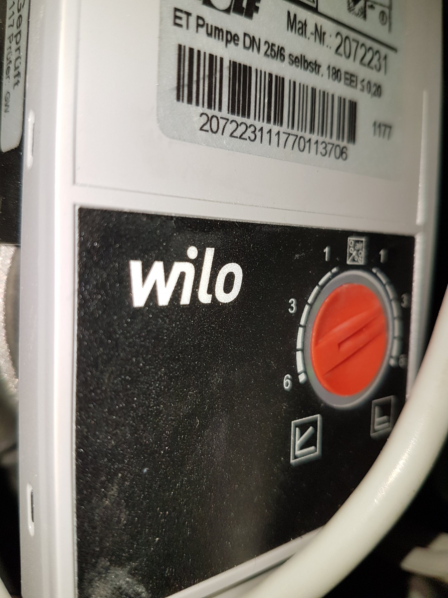

    20210201_113656.jpg Sorry Leute für schleppende Antworten.
  14. #14 Fred Astair, 01.02.2021
    12.644
    6.513
    Also keine Wolf, sondern Wilo.
    Richtigerweise ist sie auf Konstantdruck eingestellt aber vermutlich in Mittelstellung etwas zu schwach auf der Brust. Was hindert Dich, die einfach mal eine Stufe höher zu drehen?
    Wenn ein kurzer Schritt nicht reicht, um über den Bach zu kommen, vielleicht einfach mal einen größeren machen?

    Wolf-Aufkleber ist drauf und steht auch so in der Rechnung... egal. Pumpe ist höher gestellt, nicht viel passiert. Jetzt ist sie auf maximaler Leistung - Durchflussmenge variiert nun in den verschiedenen HK zwischen 0,8 und 1,0 l/min.

    Die Pumpe steuert nur die FBH - die normalen Heizkörper laufen separat. Es wird nicht warm genug - man merkt es auch daran, dass teilweise der Fußboden warm ist und im gleichen Raum (da sind zwei Heizkreise) an andere Stelle kalt. Einstellungen über die Vorlauftemperatur haben sehr wenig Effekt. Für mich klar, wenn einfach so gut kein Wasser durch manche Leitungen fließt, kann da nicht viel passieren bzw. nur sehr, sehr schleppend. Eine Überprüfung, ob die Durchflussmengen korrekt eingestellt sind, ist nicht möglich, wenn ich nur eine "Range" von 0,8 - 1,0 l bei voll aufgedrehter Pumpe habe.
