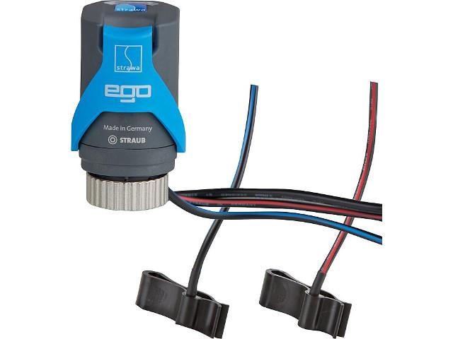

    In letzter Zeit hab ich Verteiler mit diesen Antrieben ausgerüstet.
    Wär bestimmt auch was für dich.

    Und was sollen die an den Problemen des TE verbesern?

    Die Stellantriebe sparen nur den Abgleich,das is‘ doch auch schon was und erfüllen auch die erforderlichen Vorgaben.[/QUOTE]

    Die Stellantriebe werde ich mir ansehen, inwiefern die den Abgleich einsparen.
