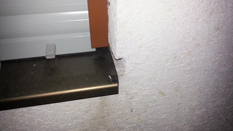

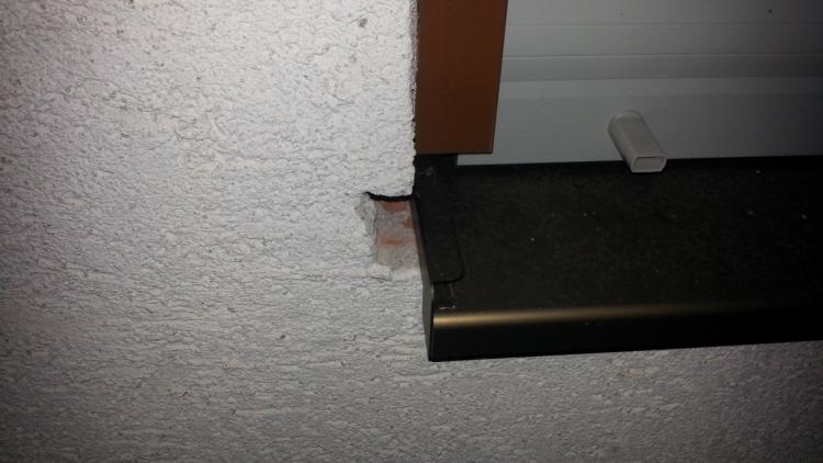

Diskutiere Finde den Fehler... im Fenster/Türen Forum im Bereich Neubau; Hallo, bitte schaut die zwei Foos an und sagt mir ob bzw. was hier falsch bzw. richtig gemacht wurde. [ATTACH][ATTACH] Danke

    Als Nichtexperte vermute ich, dass die Fensterbank erneuert wurde. Die alte war ein geputzt, die neue ist zu schmal, so dass dieses U-Profil jetzt nach meinem Wissen falsch sitzt, nämlich nicht IN der Laibung.

    3 mal abgeschnitten und immer noch zu kurz.

    mal im Ernst, der Mensch von der Raiffeisen sagte im Ernst das gehört so dass die Fensterbank so beit ist wie der Stock ....

    Jo... im Neubau, da kommen dann allerdings auch noch Putzleisten auf die Fenster und es werden 1,5-2 cm eingeputzt, dann ist die Fensterbank auch im Putz.
    Wie kam das hier zustande?

    Google doch einfach in der Bilderdatenbank von Google nach Fensterbank außen. da findest du massig Bilder. Die Fensterbank hätte einfach so breit gehört, dass dieser obere Blechwinkel im Putzt sitzt, also je 2 cm breiter an den Seiten. :)

    Mach mal ein Foto ohne runtergefahrene Rolläden - Wie ist die Fensterbank nach hinten abgedichtet? (Dichtgummi)
    Wie schaut es unter der Fensterbank aus - Ausgeschäumt?

    Die Fensterbank ist einfach drangeschraubt,
    unten ist sie ausgeschäumt.

    Der Fensterbauer hat die Maße an die Raiffeisen weitergeleitet (als die Fenster von Ihm eingebaut wurden), da die Bestellung der Fensterbänke vom Sachbearbeiter vegessen wurde.
    Eigentlich haette er es ja besser wissen / messen müssen !

    der fensterbauer hat nicht nachgedacht. er hätte darauf hinweisen müssen, dass
    - die alte fensterbank war eingeputzt, soll sie wieder eingeputzt werden, dann muss freigestemmt werden um später wieder anzuputzen oder
    - die fensterbank wird nicht eingeputzt, dann muss die fehlstelle vor dem einbau der neuen fensterbank beigeputzt werden.
    im 2. fall muss der fensterbauer dir auch mitteilen, wie er den anschluss dann herzustellen gedenkt.
    welche leistungen hat er weiter nicht erbracht? z. b. anschlussdetails fenster in der leibung?

    Ich hätte die Fensterbank schon gerne wieder eingeputzt gehabt, aber dafür ist Sie ja jetzt zu kurz ....

    In der Sanierung bestellt man aber auch nicht die Fensterbänke, bevor man die Fenster getauscht hat! Da kann ja nur Blödsinn rauskommen.
    1.) Alte Fenster (+Außenfensterbank) raus, neue Fenster rein.
    2.) Außenfensterbänke nachmessen und dann erst bestellen (dauert längstens 2 Tage, bis die da sind).
    3.) Außenfensterbänke montieren und auch abdichten.
    Warum? Weil neues Fenster ist dicker, Anschlussprofil ist ein anders, vielleicht falsches Anschlussprofil bestellt (Fenster sitzt höher), Neigung ist eine andere (was war vorher überhaupt drin? So wie es aussieht, eine Steinfensterbank...), usw. usw.
    Stört keinen Mensch, wenn man einen Tag länger auf die Fensterbänke warten muss, wenn sie dafür die richtig sind ...
    Sowas schafft ja noch nicht mal ein normaler Fensterverkäufer fehlerfrei ... wie soll das erst ein Dreiviertel-Gescheiter von der Bank schaffen? ;-)
    Übrigens: Tolle Farb- und Produkt-Kombination! Bronce eloxierte Fensterbänke, graue Plastik-Rollläden mit wunderschönem, filigranem Anschlag-Puffer auf der Endschiene (der überlebt genau 3-maliges Hochfahren der Rollo mit viel Schwung!), braune Führungschienend (das dient dem Kontrast!) und lass mich noch raten, welche Farbe das Fenster hat! Weiß oder braun foliert (ein anders braun als die Führungsschienen, weil kein einheitlicher Braun-Ton...).
    Über die Außenwand/Laibung braucht man sich aber nicht wirklich lustig machen. Denn so wie das gemacht wurde, gehört die Fassade eh relativ bald saniert ...
    Der Schlagregen kann sich hier aussuchen wo er Schaden anrichtet:
    A) Im hinteren Eckbereich der Fensterbank.
    B) Direkt durch die Wand.
    C) Mit Unterstützung durch Wind und Kapillarwirkung auch weiter oben.
    Mit dem Fenstertausch solltest du eigentlich zum Fernsehen gehen. Gibt ja interessante Sendungen wie "Pfusch am Bau" oder ähnliches.
    Ist ein Paradebeispiel dafür, dass es nach der Sanierung schlimmer ist als vorher.
