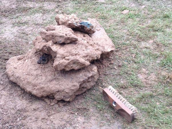

    bei Freilegen einer problematischen Kellerwand (Feuchte) auf 1,30 Meter Tiefe
    fand ich einen Findling (eher zementären Ursprungs)...
    War es vor ca. 25 Jahren eigentlich üblich so etwas als Verfüllung zu verwenden?
    Eigentliche Frage: Ist es heute irgendwo geregelt, was für die Verfüllung verwendet werden darf?

    geregelt eher indirekt.
    Es gibt Regeln, welche Materialien verwendet werden können um z.B. das aufstauen des Sickerwassers zu verhindern.
    Es gibt Regeln, was mit Mutterboden zu geschehen hat.
    Es gibt Regeln, welches Material wie verdichtet werden kann.
    Dadurch ergibt sich, aus meiner Sicht eher indirekt, dass man eine Baugrube auf die eine oder andere Weise
    verfüllen muss/kann.
    So was kann man maximal im Garten in 2m Tiefe vergraben. Aber auch da ist es doof.
    Beim ausheben für meinen kleinen Froschteich hab ich sowas auch gefunden.
    Ich fühle mit dir.
    Wenn man eine Noppenbahn vor einer Abdichtung gegen nicht stauendes Sickerwasser hat,
    kann man in die Baugrube wieder das Erdreich einfüllen und ordentlich verdichten.
    Unten bei der Drainage gehört aber eine Schotterpackung um die Drainage.
    Wenn man aber keine Noppenbahn hat (was eher ungewöhnlich ist) würde man das aufstauen auch
    durch eine Schotterpackung vor der Wand verhindern können.
    Also einmal wäre Erde OK, das andere mal nicht.
    Ach ja, üblich ist diese Restmüllentsorgung heute immer noch wenn man nicht aufpasst.

    Danke für die schnelle Antwort - und ich habe es befürchtet.
    Wie kann es sein das im "Häuslebau" so ziemlich alles mit DIN's und "Angewandten Regeln der
    Technik" geregelt werden will - und ein solcher Bereich ist eher nicht umschrieben.
    In aller Konsequenz könnte also eine sehr teure Abdichtung einer Kelleraussenwand (Reizthema
    Noppenfolie) durch den der so einen "Brocken" in den Graben wirft wieder unwirksam
    werden. Hach - wie schön.

    Da hast du mich falsch verstanden.
    Es gibt keine direkte Anforderung was in die Grube reindarf,
    aber durchaus eine Logik was nicht reindarf.
    Bauschutt darf nicht rein. Allein durch die Beschreibung der Leistung:
    Verfüllen der Baugrube mit geeignetem Material. Bodenaushub blablabla
    ergibt sich, dass eben kein Abfall reindarf.
    Wenn man aber nichts regelt, kann man unter Umständen Dinge in der Baugrube finden,
    die da nicht reinsollten. Eindeutig ist aber, dass dort kein Müll entsorgt werden darf.
    Dazu gehört auch Bauschutt.
