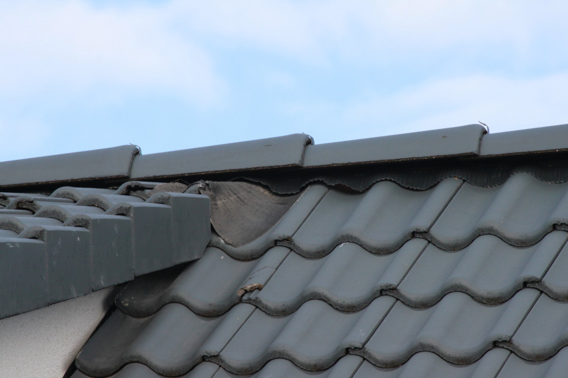

    folgendes Problem ist aufgetreten: Bei unserem Dach löst sich gewellte Bahn, die eigentlich auf den Ziegeln aufliegen solle (heißt glaube ich Firstrolle). Anbei ein Bild. Muss diese nicht festgeklebt sein? Der GU behauptet, das sei ok so. Geklebt werden müsse da nichts. Ich sehe das als Undichtigkeitsrisiko.
    Gibt es hier Meinungen dazu?
    Danke und viele Grüße
    d.
    P.S.: Dass da ein defekter Ziegel liegt ist mir bekannt. Um Behebung kümmere ich mich bereits...

    Firstrolle löst sich. Warum sollte das kein Mangel sein ?
    Schriftliche Mängelanzeige mit Fristsetzung und um Beseitigung bitten.

    Auf dem Bild ist ein weitaus schwierigeres Problem zu sehen, dagegen ist das gelöste Firstband pipifax...
    Frage aber erst mal: wie alt ist das Dach?

    Das Dach ist ca. 2 Jahre alt.

    Und wer ist beim Dach bei gewesen? :lock
    So eine Dachpfanne, die bricht nicht so einfach, nicht so, wie es aussieht. Wenn man sich das Firstband dann ansieht, so sieht das nicht aus, wenn sich da was löst, zumal rechts daneben scheint es ja fest zu sein. Das sieht nach mechanischer Einwirkung aus. Ich könnte auch sagen, wie..
    Auch wenns dem Herrn RA widerstrebt: ich würd da keinen Bohai draus machen. Auf dem kleinen Dienstweg versuchen das zu regeln, das ist für nen Dachdecker 10 min mit Kleber und dann ist Ruhe im Karton. Würde ich für die bessere Lösung halten

    Haha , ich glaube ich sehe schon die Theorie ! Hochgeklettert, dann halb abgerutscht und irgendwo festgehalten.
    Die eine Firstklammer steht auch weiter ab, oder sieht das nur so aus.

    Welches ist nun das „schwierigere Problem“?
    Und wie wird der Ziegel bzw die Beschädigung des Firstbandes vermutlich verursacht worden sein? Ich war jedenfalls nicht oben ...

    Ich denke der Ziegel ist aufgrund des Drucks vom Randziegel vom Gaubendach gebrochen, der Randziegel scheint falsch geschnitten worden sein. Ist aber mit ner Flex in wenigen Minuten korrigiert.
