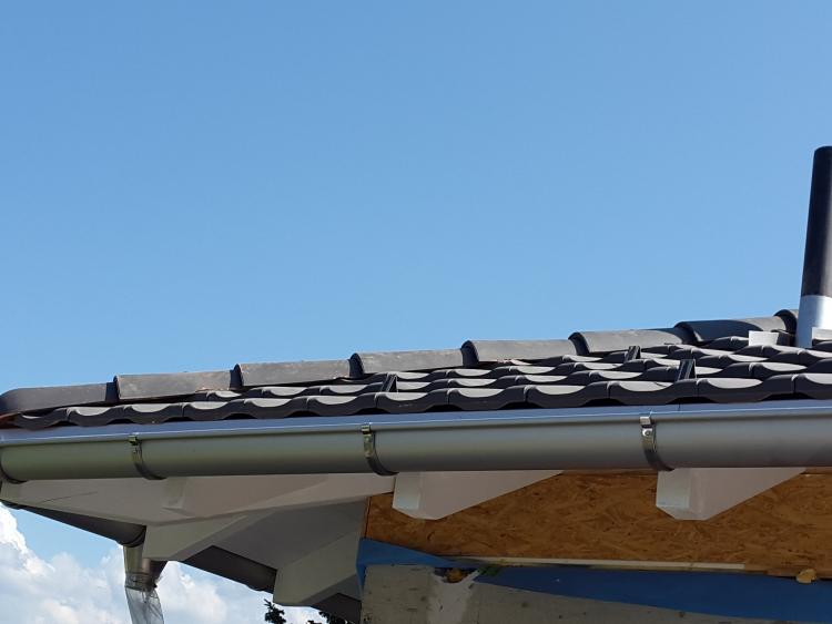

    Hallo Zusammen
    Bei unserem Neubau mit Walmdach haben wir einen dunkelgrauen Tonziegel für die Deckung ausgesucht. Der Dachdecker hat die Gratziegel angepasst (rote Flecken werden noch mit Kaltengobe nachgebessert). Siehe Foto. Jedoch wurde keine Gratrolle verlegt. An wenigen Stellen kann ich vom Garagendach aus sogar die Holzlatte sehen (versuche das noch auf einem Foto festzuhalten). Laut einem SV kann die Eindeckung so gemacht werden und es läge kein Mangel vor. Jedoch ist der SV Innungsmeister und wohl auch Kollege des ausführenden Dachdeckers.
    Darum interessieren mich eure Meinungen brennend.
    Vielen Dank für Eure Hilfe. Als Laie bin ich ratlos und fast schon verzweifelt...
    Beste Grüsse,
    Bernhard

    Moin,
    da fehlen mir auch noch die Klammern zur Befestigung der Gratziegel, da fehlt mir der nötige Abstand zum Ziegel, da fehlen mir (fast) die Worte.
    Und ich bin mir grade auch nicht sicher, ob das Rinneneinlaufblech im Nahtbereich (4. Rinneneisen von links, direkt unter dem Schneestopper) nicht hätte verlötet werden müssen.

    Ob das jetzt so in den Fachregeln steht kann ich jetzt auf Anhieb garnicht sagen. Muss ich mal nachschauen. Aber es macht keinen Sinn es nicht zu verlegen, außer vielleicht Kosten einzusparen.
    Zu dem Einlaufblech...Muss meiner Meinung nicht zwingend verlötet werden wenn die Überlappung ausreichend ist. Einlaufblech ist ja nicht zwingend erforderlich. Jedoch ist die 1. Ziegelreihe mit kaum Rinneneinstand verlegt, weshalb es wiederum nötig ist. Tropfkantenblech vorhanden? Wie ist denn die Unterspannbahn verlegt?
    Die Dachneigung ist auch sehr Grenzwertig für Dachziegel. Wenn nichtmal First/Gratband verlegt ist, wird mit Sicherheit auch kein Unterdach vorhanden sein. Kann aber auch an der Perspektive liegen. Eine Gesamtansicht wäre mal sinnvoll.
    Firstklammern und Abstand der Gratziegel hat ja mein Vorredner schon was dazu gesagt...
    Was ist denn das für eine Dachdurchführung? Abgaskalotte oder Dunstrohr? Womit ist die Eingefasst? Sieht nach Blech aus. Kein Formteil? In jedem Fall fehlt die Wetterkappe.

    Perspektive ist ev nicht ideal. Dachneigung: 24°
    Ein Traufblech ist vorhanden, nur der Traufstreifen (der die Untersicht bei ev vom Unterdach abfliessendem Wasser schützen soll) fehlt. Dieser Streifen wird nachgerüstet.
    Das herausstehende Rohr kommt vom darunter liegenden WC.
    Hab inzwischen mit dem schweizer Ziegelhersteller telefoniert (ohne Angabe, dass da ein Kunde von ihm das so verlegt hat, sondern als allgemeine Verarbeitungsfragen). Dieser meinte dass dieser
    Flachziegel in der Schweiz in der Regel genau so (an Flächenziegel angepasst und ohne Gratrolle) verlegt wird. Alles andere sind seltene Ausnahmen. Gibts da so regionale Unterschiede?
    Damit ich besser schlafen kann, wird die Gratrolle jedoch auch nachgerüstet.

    Na das hört sich doch gut an das da ohne murren nachgearbeitet wird...Als kleine Info...Auf das Tropfkantenblech kann verzichtet werden, wenn die Unterspannbahn über das Einlaufblech in die Rinne geleitet wird. Hinterlüftung ist dann aber eine andere Geschichte...So ist´s natürlich am besten gelöst.

    Vielleicht habe ich mich falsch ausgedrückt, denn dies ist ein gängiges Detail...Ich sage nicht das es gut gelöst ist, aber steht auch so in den Fachregeln. Da wird die USB auf das Einlaufblech geführt und dort mit diesem verbunden...
    Natürlich ist das kein gutes Detail...
    Geht nichts über Tropfkantenblech mit Lüftungswinkel und Einlaufblech in die Rinne...
