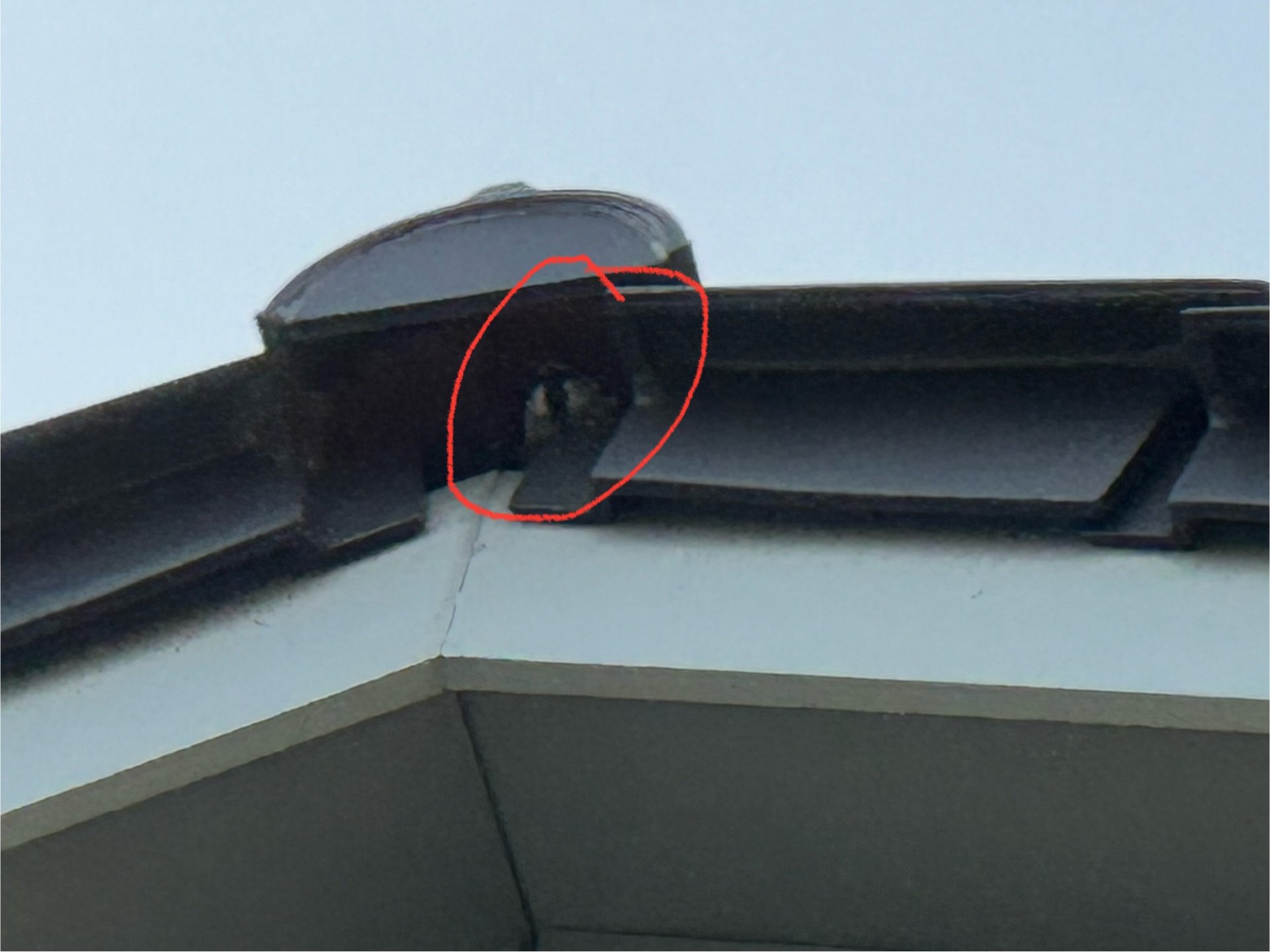

    bei unserem neuen Dach ist der Firstanfangsziegel unten offen und es nisten jetzt Vögel darin. Der Ziegelhersteller bietet keine unten geschlossenen Firstanfangsziegel an. Nur Firstscheiben sind noch im Sortiment.
    Hätte die Öffnung vom Dachdecker geschlossen werden müssen? Kann man hier eine Nachbesserung fordern?
    Danke für eure Hilfe.

    Meiner Meinung nach hätte eine so grosse Lücke geschlossen werden müssen, einfach mal den Dachdecker informieren und schauen was er sagt.

    Und natürlich erst, wenn die Vögel raus sind.

    Was sagt denn der Ziegellieferant? Bei nels... gibt es ja Firstanfänger mit zurückliegendem Steg...

    Der Hersteller Wiener… hat leider nichts in dem Programm Alegra 15 mit zurückliegendem Steg.

    Das ist ja ne grausame Heimseite , na ja, die sollten lieber bei Steinen bleiben. Die müssen für das Problem doch eine Lösung anbieten, ansonsten haben die ihre Hausaufgaben nicht gemacht.
