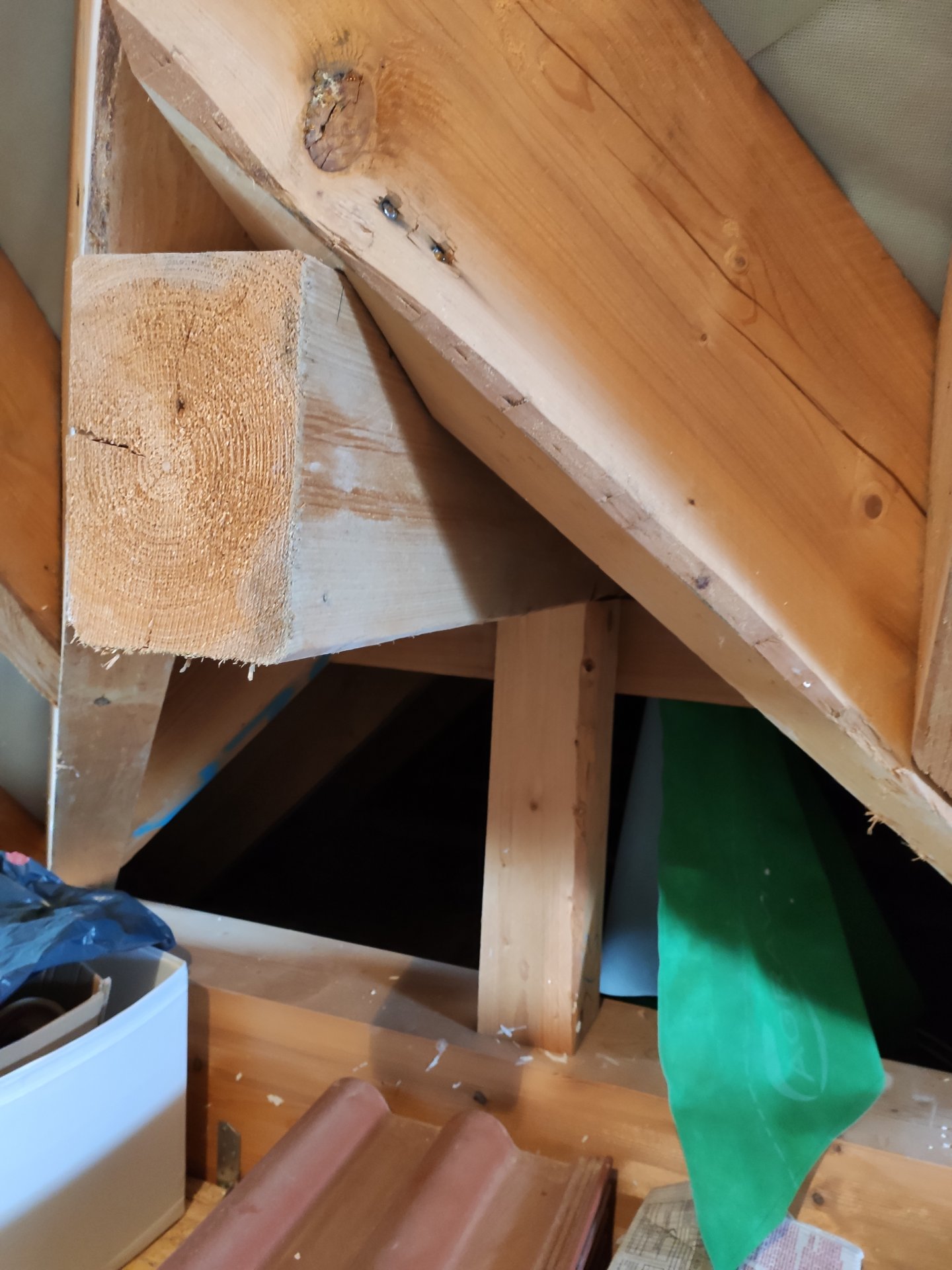

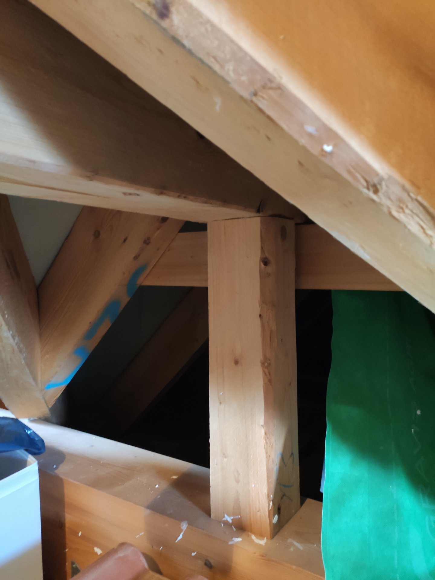

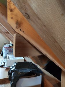

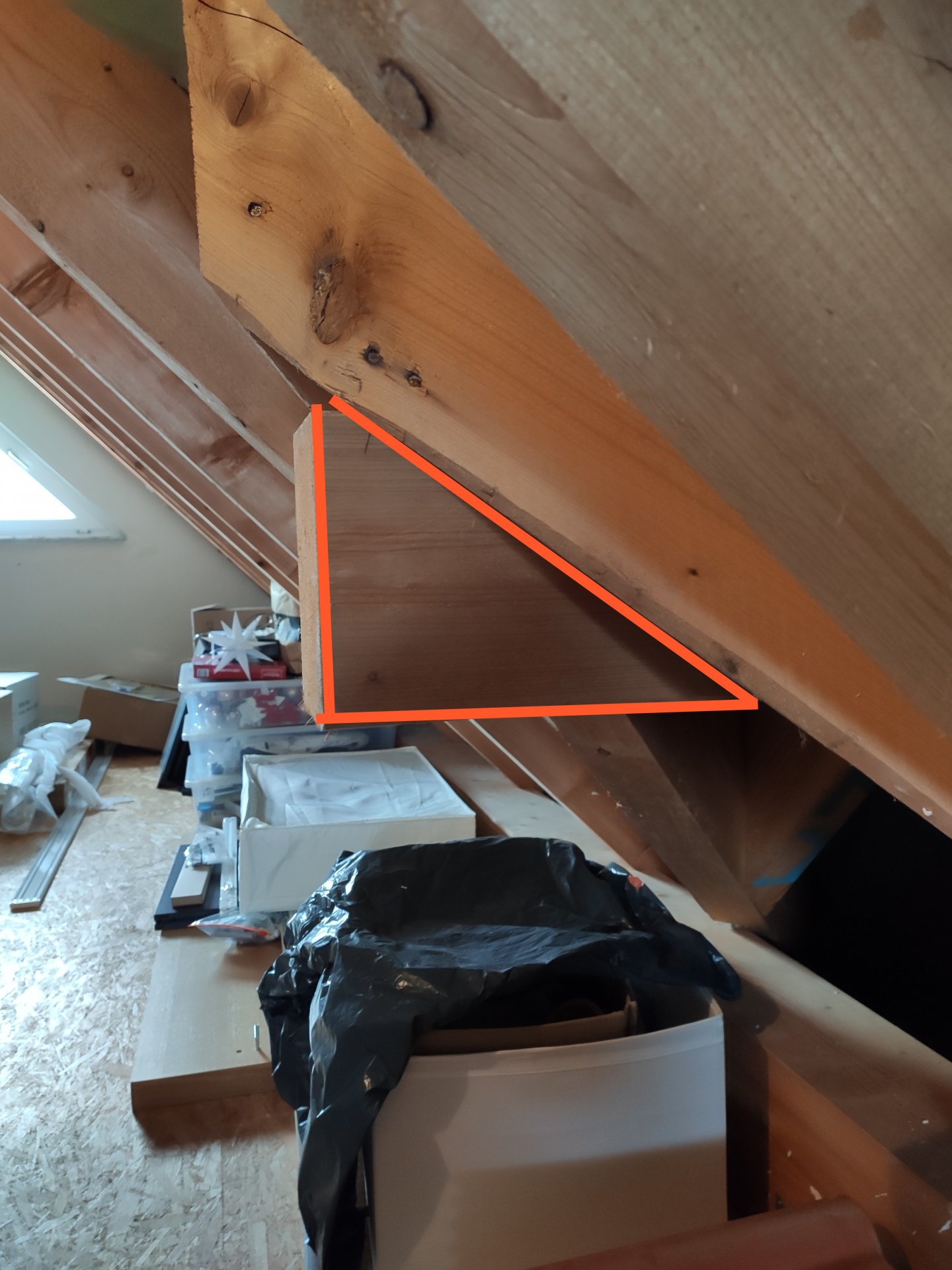

    wir wollen an unserem Dachboden eine Zwischensparrendämmung anbringen. Dafür soll auch eine Dampfbremse auf den Sparren angebracht werden. Unser Haus hat einen Erker und der Firstbalken vom Erker ragt nach innen über die Sparren des Hausen hinweg. Er ist abgestüzt auf der Fußpfette des Hausdaches.
    Zur einfacheren Anbringung der Dampfbremse habe ich überlegt, den Firstbalken schräg einzukürzen, so dass er parallel zu den Sparren des Hauses verläuft. Dann könnte man die Dampfbremse in einer Bahn darüber verlegen.
    In den beigefügten Bildern habe ich rot markiert, was ich entfernen möchte.
    Kann man das so machen, oder ist das mit der Statik nicht vereinbar?
    Besten Dank

    Ne lass das mit dem absägen mal sein. Bei Holz ist aufgrund der Faserstruktur auch der lastabgewandte Teil tragend. Kannst das natürlich vom Statiker mal nachrechnen lassen ob es funktioniert.

    Da die 2 Balken (Sparren?), die darauf aufliegen, nicht fliegen konnen, halte ich das für eine schlechte Idee.
    So rein vom Betrachten der Bilder. Ich habe sonst nur wenig Ahnung von Dachkonstruktionen.

    Davon würde ich ohne vorherige Befragung eines Statikers vor Ort auch die Finger lassen.
    Das sieht für mich eher so aus als ob schon das absolute Minimum was nötig ist übersteht.
