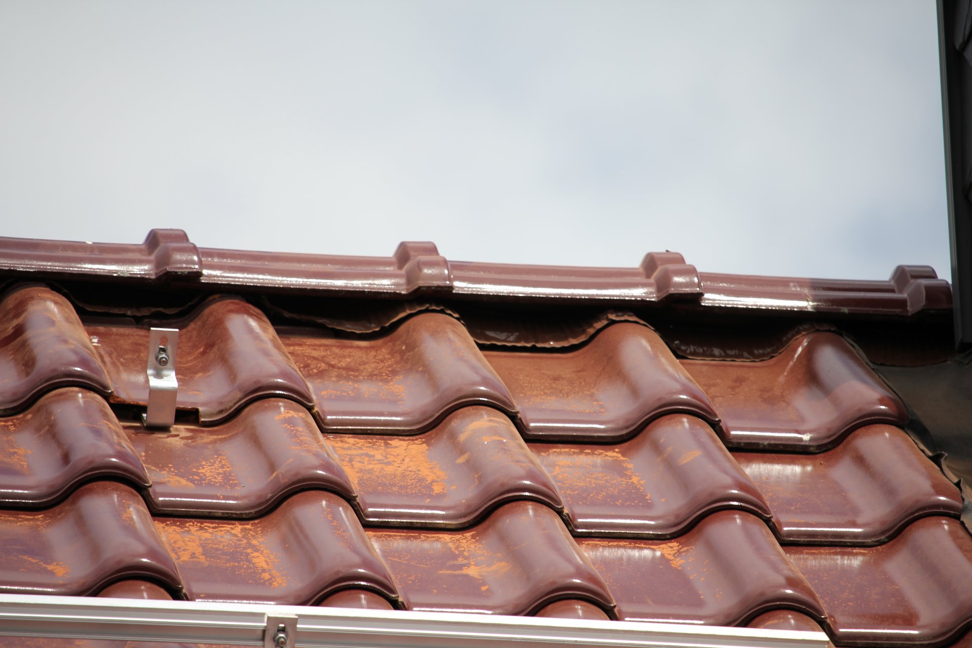

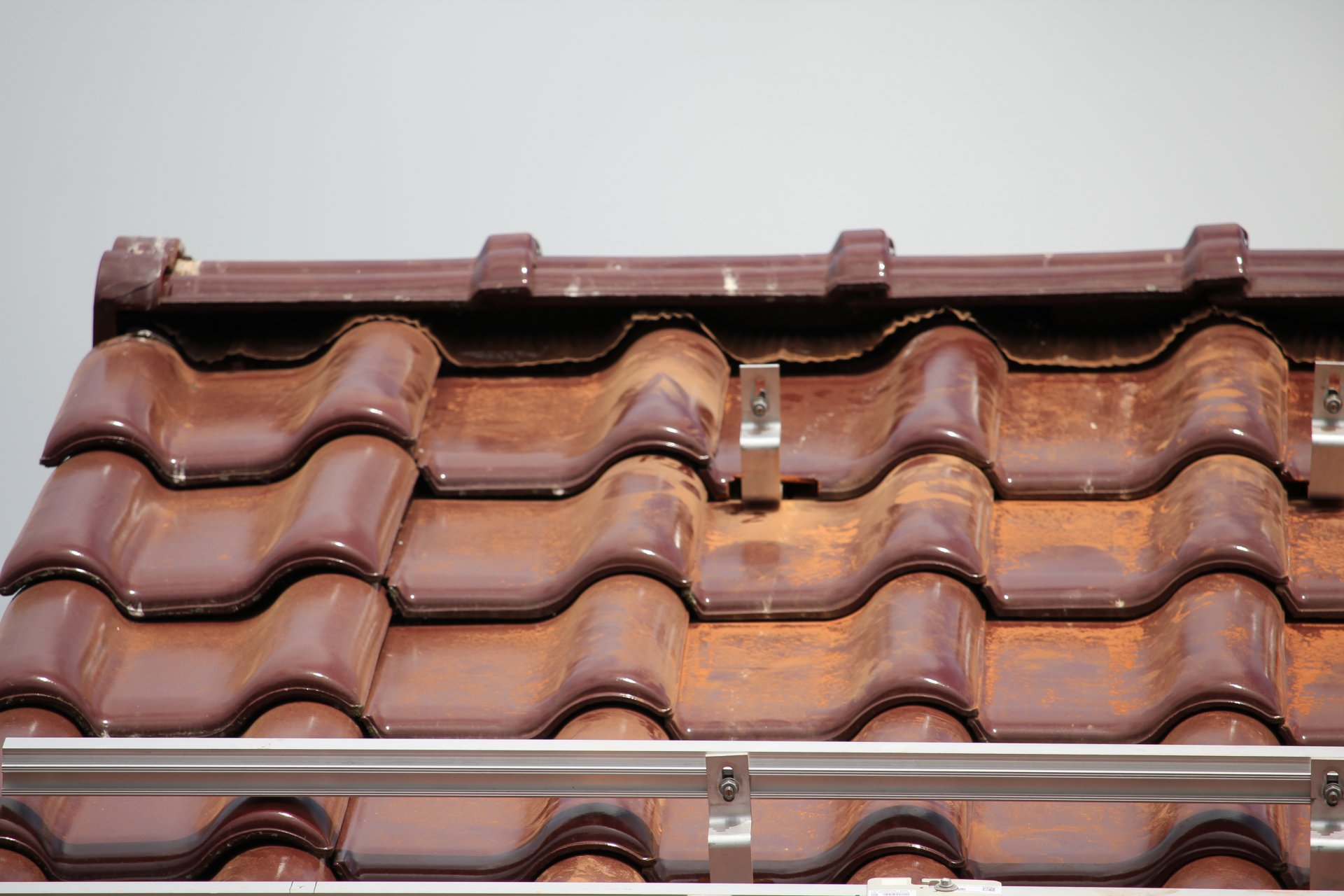

    Moin,
    bei uns wurden heute die Halterungen für eine Photovoltaikanlage montiert. Hierfür haben die Arbeiter auch den First gelöst um die oberste Pfanne bewegen zu können. Nachdem sie jetzt weg sind, sieht es so aus, als ob das Firstband nicht wieder befestigt bzw. nicht ausgetauscht wurde.
    Gehe ich als Leihe recht in der Annahme, dass dies nicht korrekt ist und ich hier entsprechende Nachbesserung fordern sollte?
    Aus dem rechten Bild sieht man sehr gut, bis wo der First gelöst wurde.
    Kann das ganze wieder neu verklebt werden oder muss hier ein komplett neues Firstband verwendet werden?

    Ich muß zu meiner Schande gestehen, ich sehe es nicht. Ein Pfeil wäre schön.
    Ich bin auch nicht sicher, daß da etwas verklebt war oder wurde.
    Wichtig ist doch, daß alles gegen Flugschnee und Regen mit Wind, dicht ist.

    DIe befestigungsart ist so , sowieso nicht so ganz zulässig.
    Ich hoffe dessen bist du dir bewusst !
    Wo sind denn die Halter befestigt ?
