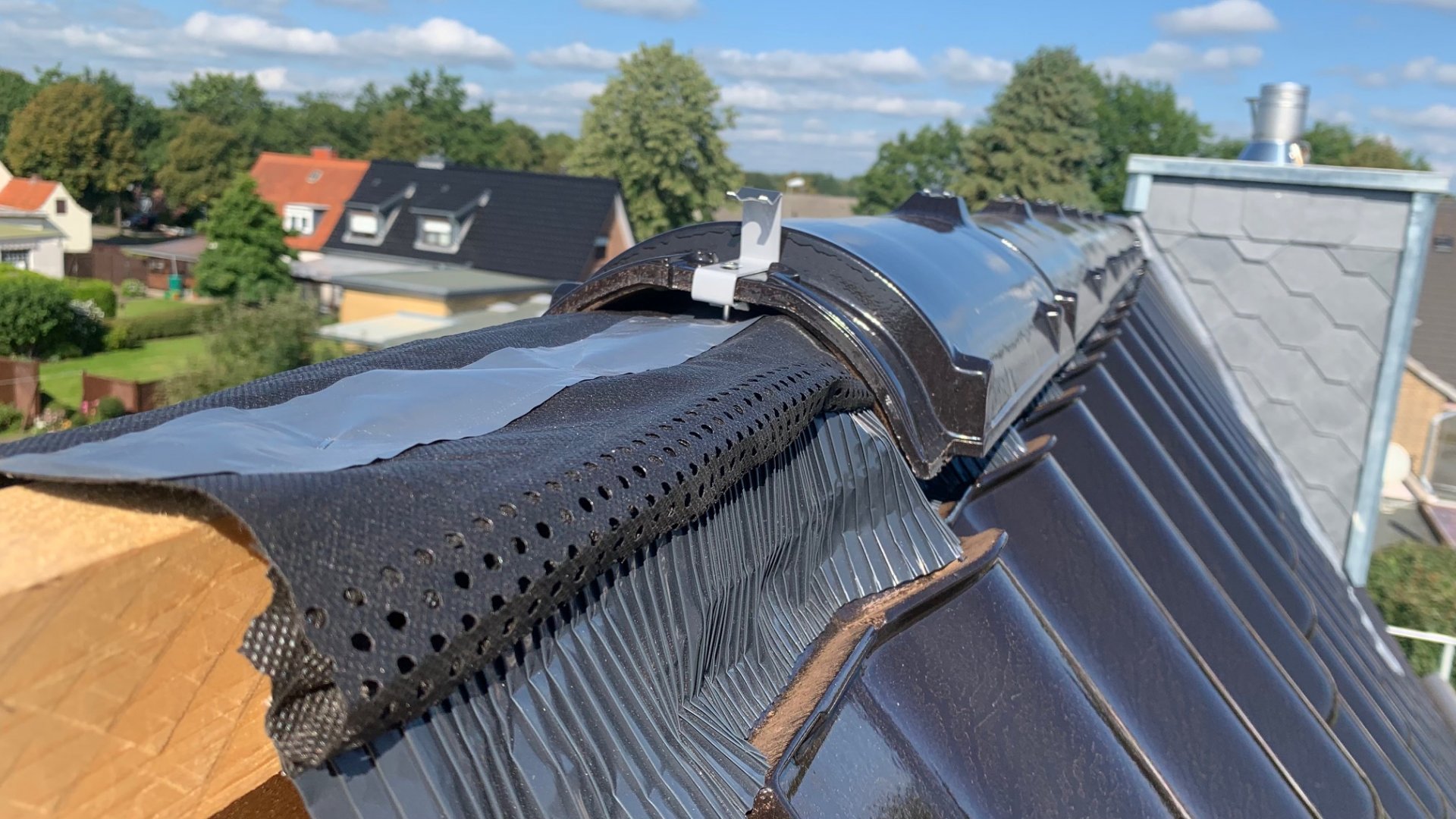

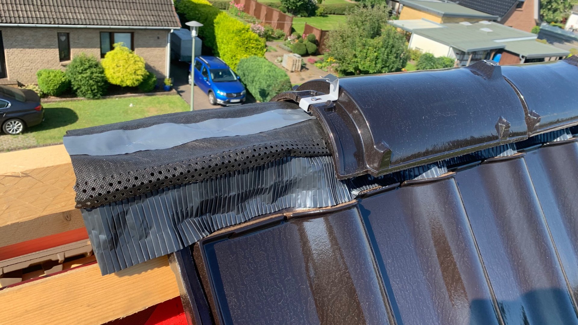

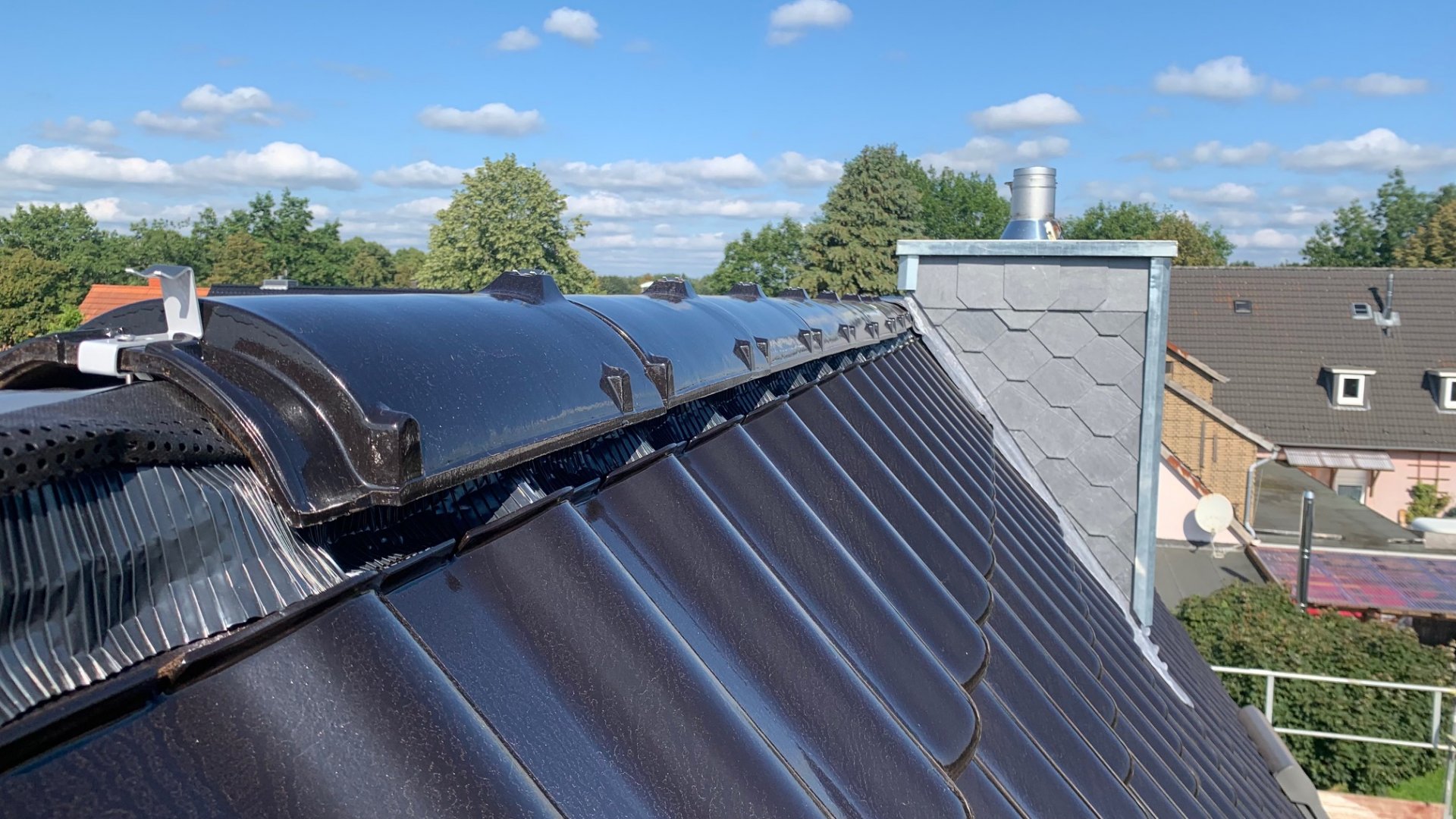

    Hallo Forumsmitglieder,
    Mein Dach wird gerade eingedeckt, aber am First sieht das für mich irgendwie merkwürdig aus, ist das so ausreichend vor Regen geschützt und fachlich richtig? War der Meinung ,dass die Firststeine den Dachziegel überdecken, oder bin ich da völlig verkehrter Auffassung?. Ich habe mal versucht meine Frage zu fotografieren, hoffe ihr könnt erkennen was ich meine.
    Die Eindeckung erfolgt mit Creaton Premion schwarz glasiert inkl. der passenden Firststeinne und Ortgänge.
    Gruss aus dem Norden

    Das ist komplett falsch so.
    Das muss nachgebessert werden. Wenn Du Dich nicht genug auskennst, dann besser Gutachter einschalten.

    Das Firstband ist zu schmal, da kommt Wasser drunter wenn du mich fragst, ist ja bündig mit oberkante Ziegel an manche Stellen. es gibt breitere Firstbänder um sowas auszugleichen

    Kannste dem Dachdecker mal mit ner Gieskanne vorführen was passsiert. Absolute Katastrophe so.

    Nu mal gaaaanz ruhig Jungs. Und die, die nicht wissen, worum es geht, halten mal die Füßé still oder die Finger von der Tastatur.
    1. technische Zeichnungen hier:
    https://www.creaton.de/product-pdf/de/e8827a7c-fbb8-45ab-8f52-a2e8e340536d
    Mir sieht die Firstlatte etwas zu hoch aus., könnte man nachbessern. OK, First aufnehmen klar. Ansonsten haben wir hier nen Lüfterziegel und wie man aus den technischen Daten herauslesen kann, sieht man, wo der Firstziegel aufliegt. Konkret: der Firstziegel liegt auf dem Lüfterstein auf.
    2. Die Firstrolle sieht in dem Zustand grausam aus. Frage ist, ist das nur hier im Moment so, weil noch nicht fertig oder ist das im Laufe des gesamten Firstes so. Was ist das graue Band da oben? Panzertape? haben die evtl 2 schmale zusammengeklebt, weil die das breite nicht hatten? Dann haben die in der Tat Prügel verdient. Oder nicht lieferbar und man musste improvisieren?

    Klar kann man die Latte oben hobeln um Material abzunehmen das alles tiefer sitzt. Das Firstband gehört aber trotzdem auf die ersten Pfannen/Ziegel aufgeklebt ein paar cm, dass kein Wasser eindringt.. die Funktion ist hier nicht erfüllt, es ist Fakt ! Das Dach ist bis jetzt undicht.
    Deine Therorie mit dem Panzertape könnte leider stimmen, so crazy wie es ist.

    Skogen deine Aussage ist falsch, wenn er einen firstanschlussziegel hat, dann brauch er kein firstband… es handelt sich um einen normalen Flächenziegel.
    Die letzte Latte hätte vielleicht einen cm näher an die Firstmitte können, vielleicht ist das Maß aber auch richtig.
    Ggf. vom Dachdecker zeigen lassen.
    Die Breite des Firstbandes ist okay
    Ansonsten passt das aber.

    Sehe ich genau so unkritisch , spreche den Dachdecker darauf an, und wenn der Lattenabstand First LAF laut Hersteller geringfügig größer ist ( +-ca. 1cm) siehe Herstellerseite technische Daten , säuft da auch nix ab meine Meinung . Vielleicht wurde ja auch bei der Aufteilung alles rausgeholt was ging um am First und Traufe gut ( auch optisch und technisch) gut auszukommen. Einfach mal nachfragen, wirkt manchmal je nach First und Ziegeltyp schlimm, ist es aber meist nicht. Und was das angebliche Panzertape betrifft: Da ist dafür extra ein Band auf das Firstband gemacht, damit der Pannepöpper das einfacher Fluchtgerecht auf die Firstlatte bekommt ( manche Firstbänder haben auch einfach eine mittlere Markierungen , oder gar nix) das Firstband ist nicht geflickschustert.

    Mir erschaint das Maß LAF zu groß ausgeführt zu sein.
    Bei BRAAS Dachsteinen liegt es im Bereich von 4 cm. Hier habe ich keine Angabe dazu gefunden.
    Vermutlich muß man die obersten 4 Reihen abnehmen und die Lage der Latten anpassen.
    Das Maß LAF nachmessen, die Höhe der Firstlatte dazu vermessen und mit einer genauen Zeichnung an Creaton wenden. Die sollten wissen, wie das auszuführen ist.

    Mei o mei. Der Firstziegel überdeckt doch den Flächenziegel im Bereich der Kopfverfalzung. Dort liegt der Firstziegel auch auf, nicht auf der Firstlatte (wie im Bild deutlich zu sehen ist bei der Schraube durch die Firstklammer noch Luft zur Latte) Also Bullshit mit "Firstlatte zu hoch"
    Ansonsten schließe ich mich DD A an.
    Und wer kommt auf die Idee das die Firstrolle zusammengeklebt ist? So ein Schwachsinn!!!
