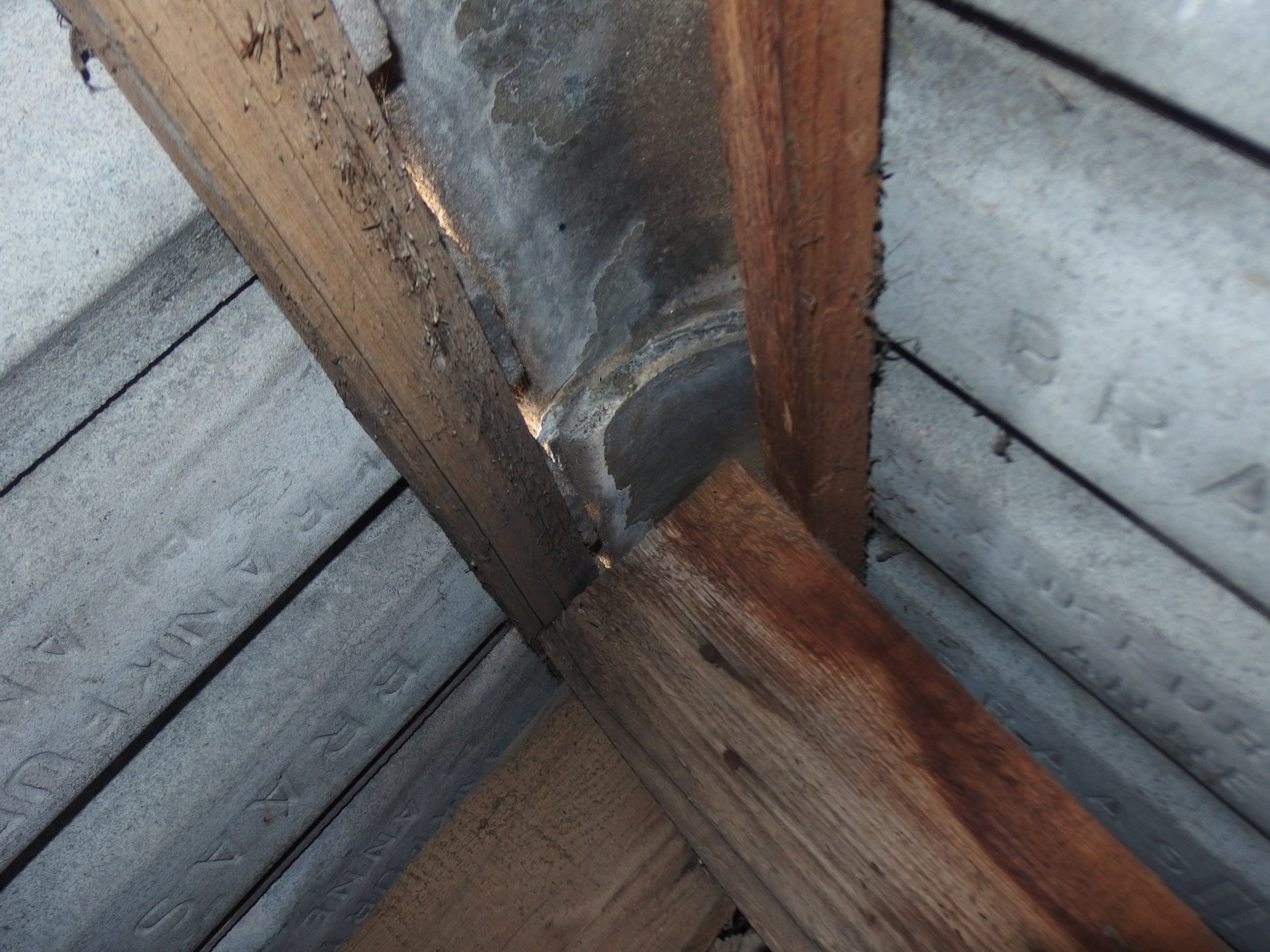

    Intro: 1973 wurde unser Dach mit Frankfurter Pfanne gedeckt. Jetzt sind wir beim Ausbau am First angekommen, sodaß ich das erste mal richtig hingeschaut habe.
    Ich versuche Auf dem Bild zu zeigen, daß die Firstpfannen nicht auf die Dachziegel passen.
    Meine Sorgen:
    • Wie bekommen ich die Firstpfanne über die Dachziegel?
    Ich hatte mir schon gedacht, die Dachlatten um ein paar Zentimeter zu doppeln. Die Dachziegel liegen mit den drei Auflagerillen aufeinander. Allerdings müßte ich das wohl auf beiden Dachseiten und den oberen zwei Reihen machen.
    Das ich für mich alleine aber nicht zu machen.
    • Wie befestige ich die Firstpfannen wenn ich keine Firstfette habe?
    Ich möchte gerne mein Dach für den künftigen Klimawandel fit machen.
    Danke Carsten

    Wenn ich es recht in Erinnerung habe, soll die letzte Latte 40 mm vom First entfernt genagelt werden.
    Die 40 mm werden für die "Nasen" der Dachsteine benötigt.
    Die linke Latte ist wohl zu tief.

    Du solltes mal die Abstände der Dachlatten messen. Diese sollten bei deiner Dachneidung von Oberkannte bis Oberkannte nicht über 34,5 cm betragen. In dem Bereich kannst du die Latten noch "ziehen". Dafür musst du aber die Dachziegel abnehmen. Wenn du über dieses Maß kommst verlagerst du das Problem welches du am First hast nur nach unten in die Dachfläche.
    Wenn du das Dach für den bevorstehenden Klimawandel fit machen willst gehe ich mal davon aus dass du dämmen willst. Das ist aber bei deinen Dachaufbau mit fehlender Unterdeckung höchst ristkant da Schnee oder Schlagregen eindringen kann. Bei einen "nackten" Dach trocknet das schnell wieder ab, wenn aber Dämmung vorhanden ist trocknet das nicht schön ab und dir schimmeln im schlimmsten Fall die Dachlatte weg oder sogar der Dachstuhl.
    Die Firstziegel werden auf einer Latte befestigt welche mit Firstlattenhalter an den Sparren befestigt wird. Da gehört sich aber noch ein Firstband oder First-Lüfter-Element rein. Mauern würde ich nicht, da du sonnst keinerlei Hinterlüftung mehr hinbekommst.

    1 Frage: Kannst zwar abdichten, doch die letzten beiden Ziegelreihen höher setzen wird am besten sein.
    2 Frage: Die rechte Latte sitzt so hoch, dass die Firstziegel darin eventuell schief genagelt sind.
    Doch wenn das Dach von '73 ist und gedämmt weden soll, würde ich gleich über eine Neueindeckung nachdenken. So viel kosten neue Ziegel/Pfannen und Unterspannbahn mit Konterlattung auch wieder nicht. Das Dämmen kannst dann selbst in Angriff nehmen.
