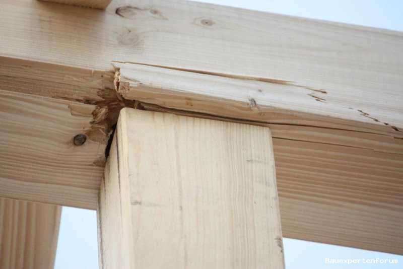

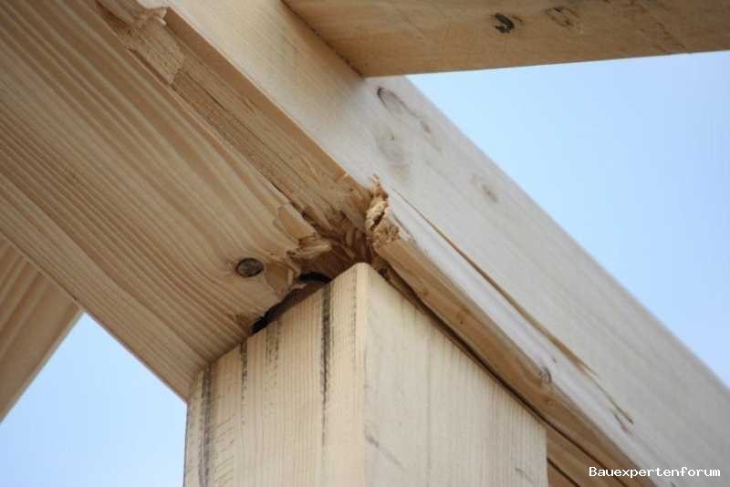

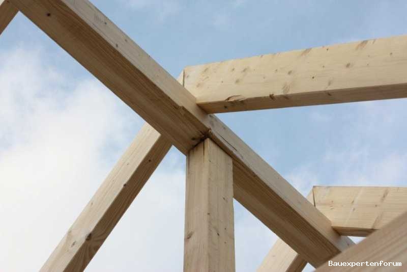

    bei uns wurde letzte Woche der Dachstuhl errichtet und das sieht auch soweit alles ganz gut aus. Allerdings ist in der Fristpfette(Pfettendach, genau da wo eine von 2 Stützstreben von unten kommt, die Fristpfette eingerissen bzw. abgesplittert. (Bilder unten)
    Wenn ich richtig informiert bin, sollte dies keine Statischen Auswirkungen haben und da es auch nicht im sichtbaren Bereich ist (Dachboden nicht ausgebaut) ist dies auch nicht dramatisch. Ich habe nur bedenken, dass dies irgendwelche Spätfolgen haben wird (Eindringen von Feuchtigkeit etc. ...)
    Vom Zimmermann habe ich folgende Antwort bekommen:
    "...bezugnehmend auf die beiliegenden Fotos, sehe ich keinen Grund, dass das
    hier verbaute Holz einen Minderwert hat.
    Diese Beschädigung an dem Material ist bei der Montage passiert. Dieses hat
    jedoch keinerlei statischen Einfluss, weil die Beschädigung am Auflager ist
    und daher die Querkraft gegen null geht.
    Ein optischer Mangel ist insofern nicht gegeben, da es sich nicht im
    sichtbaren Bereich befindet.
    Ich sehe daher keinerlei Veranlassung weiter tätig zu werden.
    Ich will da jetzt keinen Megaaufstand machen, falls es nicht so schlimm ist, aber wenn es doch schlimmere Folgen haben kann, dann werde ich das nochmal anmängeln und notfalls nen Gutachter hinzu ziehen.
    Danke schon mla im voraus.
