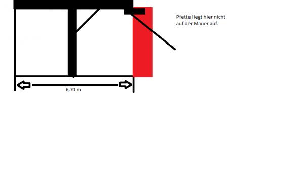

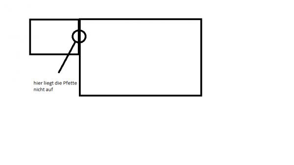

    bei meinem Dach über der Garage liegt die Firstpfette einseitig nicht auf dem Mauerwerk auf.
    Jetzt möchte ich eine 20mm starke und 40cm lange Eisenplatte in das Mauerwerk einbringe, damit die Firstpfette darauf aufliegt.
    Wie kann ich die Eisenplatte auf den Ziegelsteinen aufliegen lassen? Beton zieht sich doch normalerweise nach dem austrocknen zurück.
    Gruß und Danke

    Wenn die Firstpfette auch wirklich eine Firstpfette ist, dann sollte sie Aufliegen. Meistens aber ist es eine Richtpfette die keine Lasten abzutragen hat, sowas steht dann aber auch in der Statik.
    Jetzt aus Hatz und Angst vor Versäumnissen der Handwerker in die Statik einzugreifen kann nach hinten losgehen.

    Ja, und das Haus steht :-) . Einfach mal einen blick in die Statik werfen ob hier Auflager geplant waren. Meist ist dies nicht der Fall.

    Und außerdem taugt das Detail statisch auch nix - außer ein wenig psychologische Beruhigung?
    Wo ist das vergessene Auflager? Am First, Mittelpfette? Außenwand, Zwischenwand?
    Irgendwelche Risse, Schäden? Wackelt der Dachstuhl?
    Sonst siehe Flockes Ausführungen.

    Ich möchte gerne den schrägen Pfosten (Bug???) beim Mittelpfosten entfernen. Wenn ich jetzt die Stahlplatte ca. 30cm einmauere und die Firstpfette dann 10 cm mit der mit der Stahlplatte verschraubt wird, sollte es doch keine Probleme geben?
    Hab jetzt gerade versucht den schrägen Pfosten zu bewegen, es scheint so, dass er nicht unter Spannung ist.

    Nein. Das sind eingriffe in die Statik die ein Laie nicht beurteilen kann. Das Giebelmauerwerk wird nicht in der Lage sein die Kräfte aufzunehem. Das Kopfband hat seine Berechtigung und darf nicht entfernt werden!
    Sie sollten hier unbedingt einen Statiker zur Hand nehmen und nicht auf eigene Faust am Tragwerk des Hauses basteln. Bei versagen der Konstruktion gilt sowas schon als Vorsatz.

    das kopfband steift die konstruktion aus, nimmst du das weg, ist die standsicherheit vom gesamten dachstuhl oder teilweise weg. auch ein ersatzauflager muss rechnerisch nachgewiesen und konstruiert werden, insbesondere die ableitung der kräfte ins mauerwerk, das ist nichts für diy.

    Kopfbänder sind auch Auflager für die Pfetten. Sie verkürzen die Spannweite. Also Mehrfachfunktionen.

    Und wenn man die Spannweite halbiert dann viertelt man die Momente... Nur mal als Hinweiß, wie viel sowas bringt wenn man die Spannweite verringert...

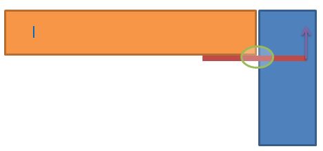

    Wenn du so ein Auflager ausführst/einmauerst, Einmauerung.jpg und der Balken unter Ruhelast gerade aufliegt, kann es dir bei weiteren Auflasten das über dem Lager sitzende Mauerwerk nach oben abheben. Drehpunkt für deine Momente wäre im Kringel.
