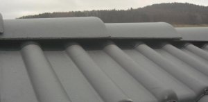

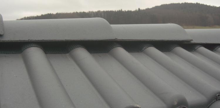

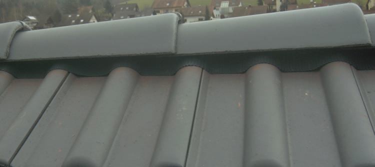

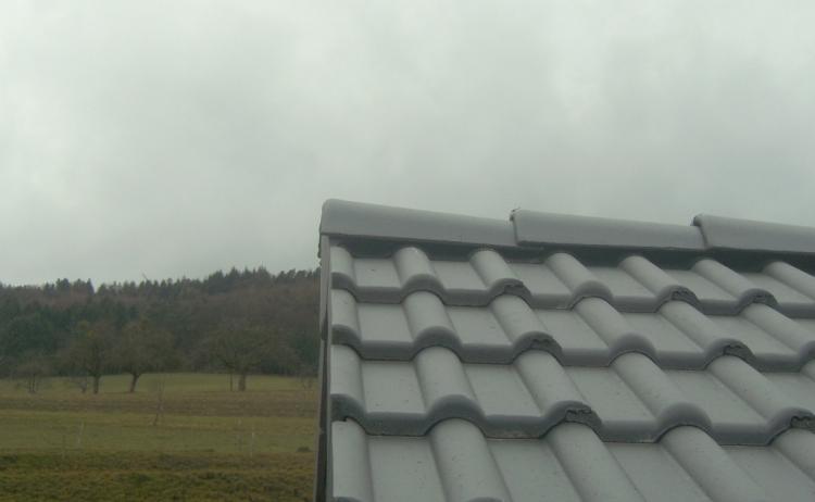

    Guten Tag an die Experten,

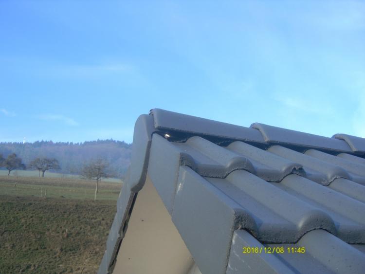

    am Anfang war das Ende! Anfänglich hat mich die Überlappung der Firstanfangscheibe gestört, sieht für einen Metaller unlogisch aus.
    Wieso läßt man den ersten Firstziegel nicht vernünftig über die Firstanfangscheibe laufen.
    Wieso steht der Firstziegel so hoch, dass ein Vogelnest darunger Platz hat.

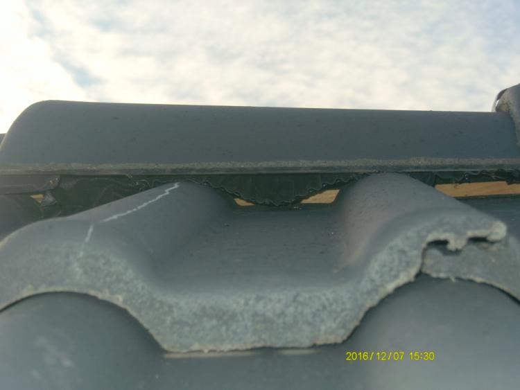

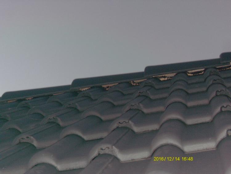

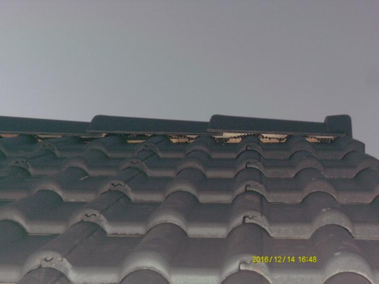

    Den Grat aus der Nähe betrachtet mußte ich dann feststellen, dass das Aluteil der Firstrolle (fast) nicht geklebt und auch verdreht war. Habe viele Bilder und Videos im Netz angeschaut, keine Gratrolle sieht so aus wie unsere.
    Auf meine Reklamation lies der Zimmererchef (gütigerweise, er hat 30 Jahre Erfahrung) die Gratrolle andrücken.
    Abends nachgeschaut habe ich festgestellt, dass das Aluteil in den Ziegeltälern angedrückt ist, aber auf den Ziegelerhöhungen immer noch nach oben stand.

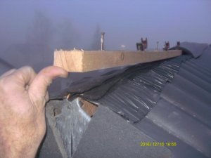

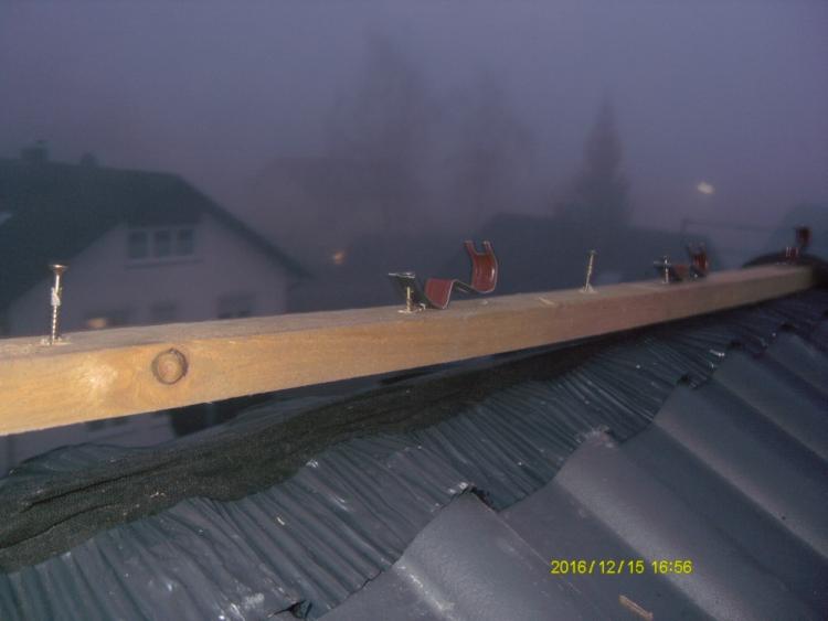

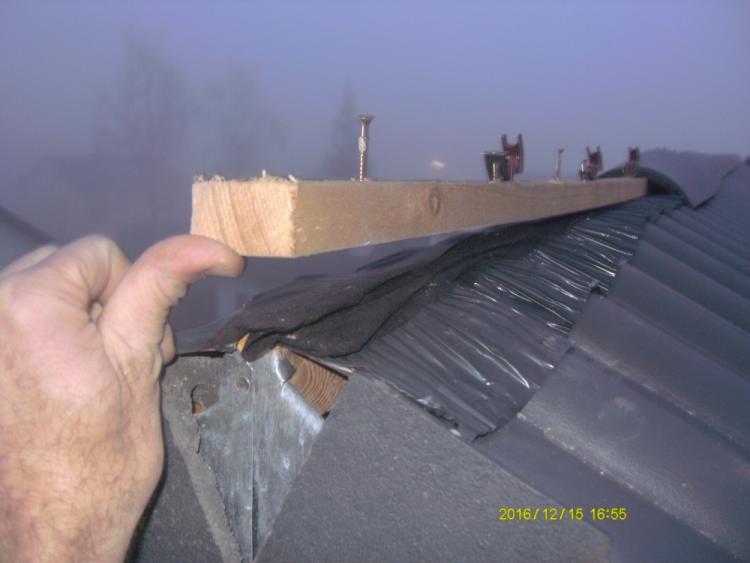

    Habe mich dann getraut einige Firstziegel loszuschrauben.
    Die Aluteile stoßen direkt an der Latte an, das Stoffteil ist zusammengeknuddelt. Funktioniert da die Hinterlüftung noch?
    Einen Hersteller konnte ich nicht lesen. Wir haben eine Figaroll Plus Gratrolle in der Ausschreibung. Auf meine Bemerkung, dass das keine Figarol Plus ist, meinte mein Bauleiter, er darf eine gleichwertige nehmen, Hauptsache zugelassen.
    Ist das richtig?
    Ist die verbaute Gratrolle gleichwertig?
    Habe im Netz Gratrollen ab 1 Euro den Meter gefunden, Das Figaroll Plus erst ab 9 Euro.
    Ich habe im Netz kein Bild gefunden wo eine Latte über der Gratrolle liegt. Ist da bei uns in Ordnung?
    Da noch andere Sachen nicht rund laufen (habe noch andere Fragen) grüßt Euch
    der SANIERGENERVTE Helmut
    P.s. falls noch andere Detailfotos gewünscht werden, habe noch einige.

    ich frage mich bei der Konstruktion wie dir warme, feuchte Luft am First entweichen soll.
    Die Fristlatte sollte unter der Gratrolle sein.
    Ich habe gegoogelt und kein Bild gefunden, bei dem die Latte darüber ist.
    Aus Gründen der Entlfütung auch logischer, wenn die Latte darunter ist.
    Mit diesen Gummimatten ist die Entlüftungsebene zugedeckt.
    Mangelanzeige an den AN rausschicken und falls noch nicht alles gezahlt ist,
    einen Einbehalt vornehmen.
    Wenn der gute Mann das seit 30 Jahren macht, dann macht er das wohl schon seit 30 Jahren falsch.
    Gut, dass du ihm nun den richtigen Weg zeigst:respekt

    Ich kann mich da Andy Baut nur anschließen

    Vielen lieben Dank für Eure Unterstützung. Ich will ja kein Rabatz machen, habe aber nicht das Geld um in 10 Jahren weder anzufangen. Schlimm ist nur, dass die ganzen Fachmänner meine Meinung ignorieren. Sitze wirklich schon tagelang / wochenlang vor der blöden Kiste um die ganzen Fehler zu recherchieren. Bin schon selber blöde im Kopf.
    Die Firstrolle ist Koramic Flexi Rol 320!?!. Die Bilder im Netz haben einen Koramic Aufdruck, meine Rolle nicht? Ist das normal?

    na ja, es könnte sein, dass was anderes verbaut wurde.
    Sieht sie optisch gleich aus?
    Bleib bei dem Firstproblem dran. Im schlimmsten Fall kann die feuchte Luft nicht entweichen.
    Das ist dann kein Spaß mehr.

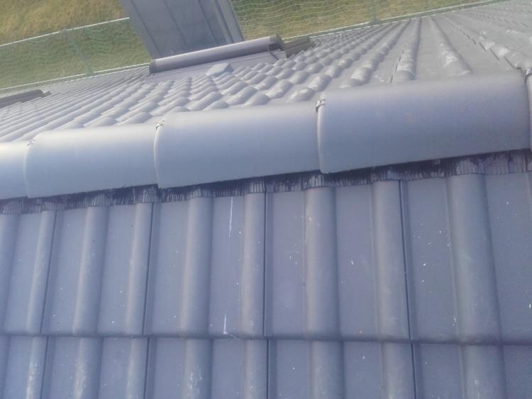

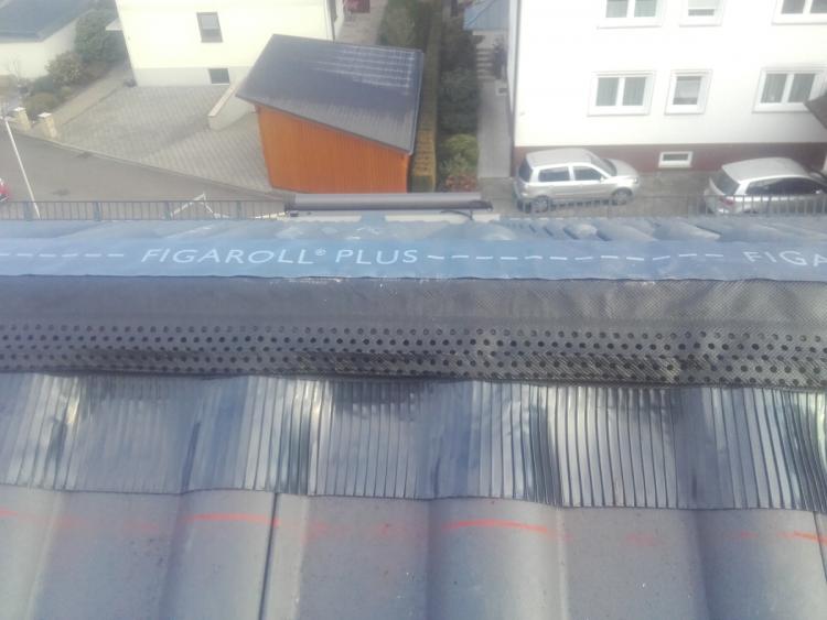

    Hallo an die helfende Zunft,
    da ich es nicht leiden kann wenn ich in einem Forum antworte, und der Fragesteller verabschiedet sich, ohne mitzuteilen was rausgekommen ist.
    Der First wurde demontiert, ein Braas Figarol Firstrolle wurde, über die Firstlatte gehend, eingebaut. Der Zimmererchef hat mir einige Bilder machen lassen.
    mit dem andrücken der Lamellen an die Dachsteine war ich nicht ganz einverstanden da diese in den Eckne nicht richtig anlagen
    habe aber nicht mehr gemeckert sondern ein Holzstück ausgeformt und die Lamellen selber angedrückt.
    Auch überdeckt jetzt der erste Firstziegel den Firstanfänger richtig.
