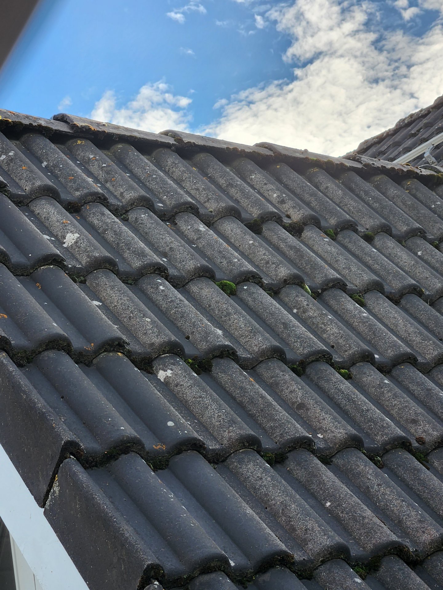

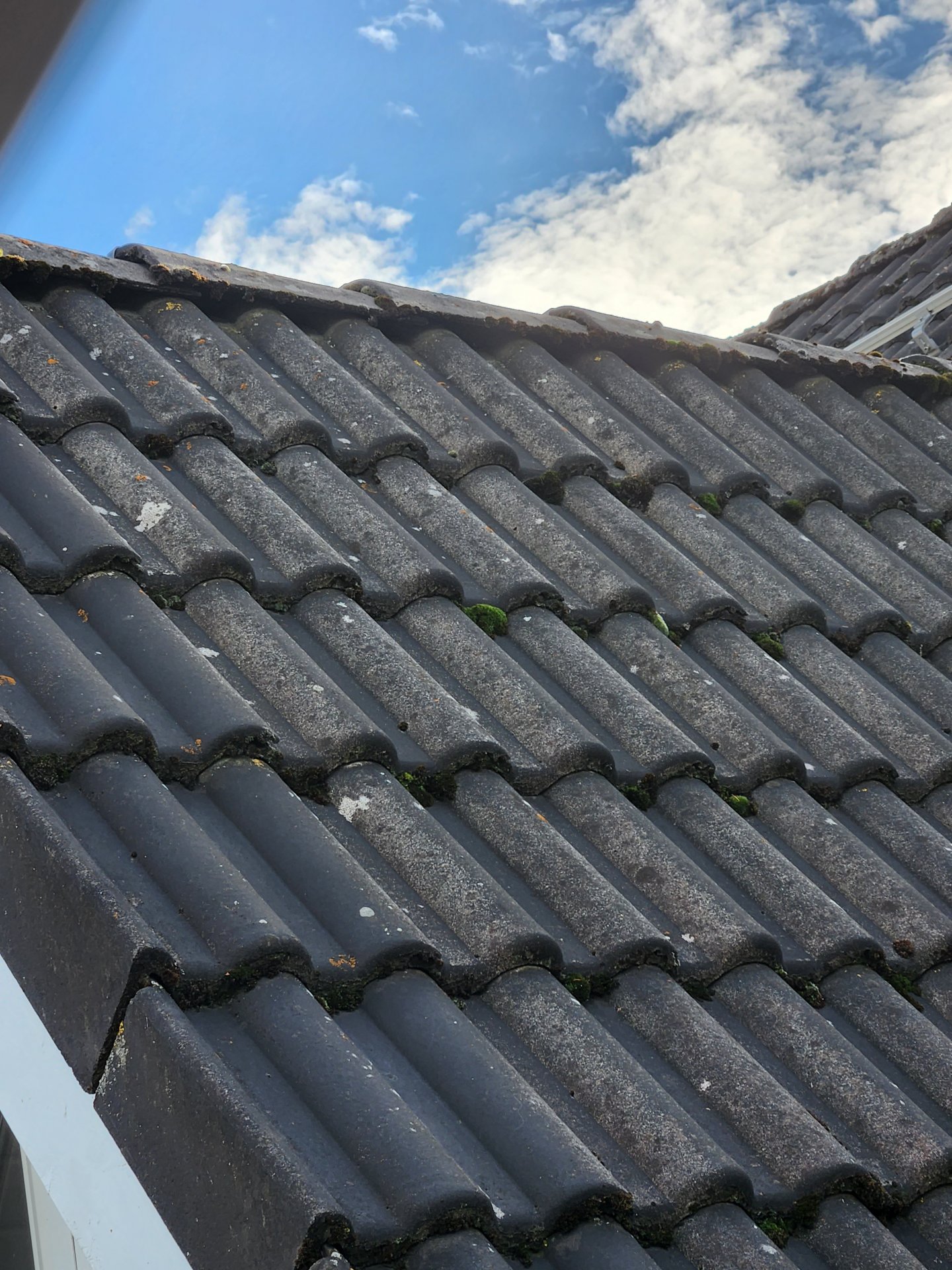

    Ich bekomme auf mein altes Dach (22ahre alt) eine Solaranlage.
    Der Dachdecker hat mir am Freitag empfohlen den First mit machen zu lassen.
    Da soll dann ein Firstband geklebt werden.
    Aktuell ist da keins vorhanden es wäre teilweise schaumstoff drin. (Sagt der Dachdecker)
    Wie würdet Ihr das einschätzen ich hab von sowas garkeine Ahnung.
    Hab mal ein Bild angefügt...Band kann ich da wirklich keins sehen.

    Ja es gab früher Schaumstoff Elemente die dann heutzutage weg sein können, dann wäre es im Zuge der Solaranlage ein tun das Firstband zu ersetzen und würde ich auch so empfehlen, Firstziegel demontieren, können wieder benutzt werden , Firstband neue Klammern und Schrauben sollte im Zuge der Solaranlage kein riesen Aufwand auch von den Kosten her sein. Wenn man es so lässt muss nicht unbedingt was passieren, aber es kann sein das bei starkem Wind Regen und Schnee eingetrieben werden und das da mal Vögel sich einnisten .
