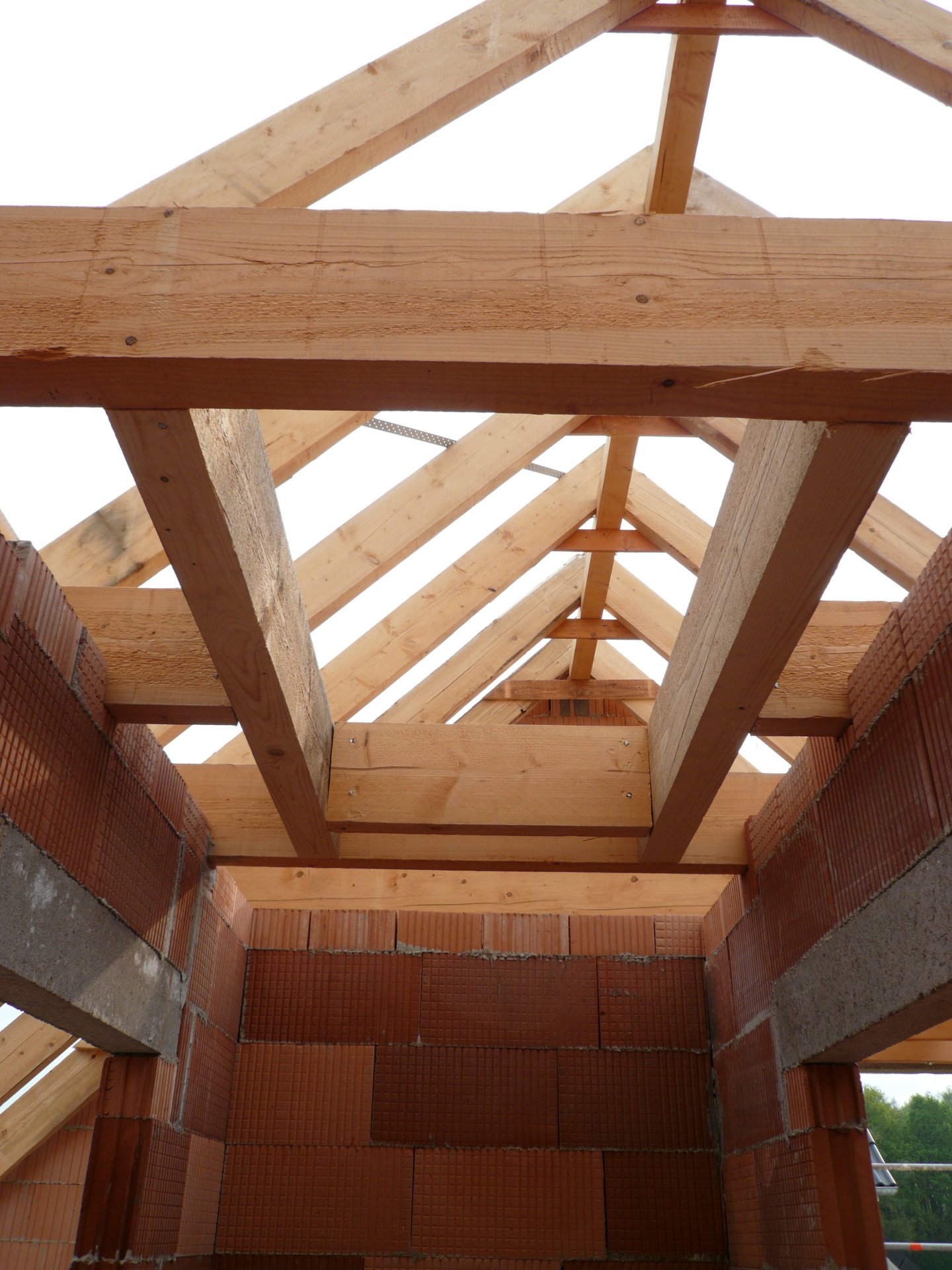

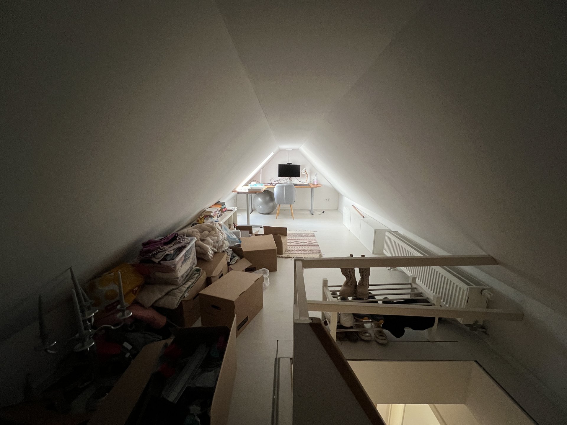

    wir haben ein Haus aus dem Jahr 2010 gekauft. Der Dachboden ist bereits ausgebaut, bietet aber nur eine Raumhöhe von 1,80m. Da wir den Raum gerne als Home-Office nutzen möchten, benötigen wir etwas mehr Raumhöhe in der Mitte (siehe Foto).
    Ich habe Bilder aus dem Rohbau, auf denen zu sehen ist, dass das Dachstuhl mit Firstzangen unter der Firstpfette gebaut wurde. Besteht die Möglichkeit diese zu entnehmen und durch Sparren-Pfetten-Anker zu ersetzen? So hätte man Raumhöhe gespart und könnte zumindest in der Raummitte ordentlich stehen.
    Ich weiß, am besten Statiker und Zimmermann fragen, aber ich wäre dankbar für eine erste Einschätzung, bevor ich jemanden kommen lasse.

    Sollte möglich sein, da es sich sicher um ein Sparrendach handelt und die dünne Firstpfette mehr zur Geradhaltung des Firsts dient.
    Auf die Sparren würde ich oberhalb vom Firstbalken entweder ein Nagelblech befestigen oder ggf beidseitig eine 15 mm Sperrholzplatte anschrauben,
