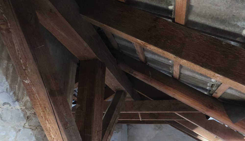

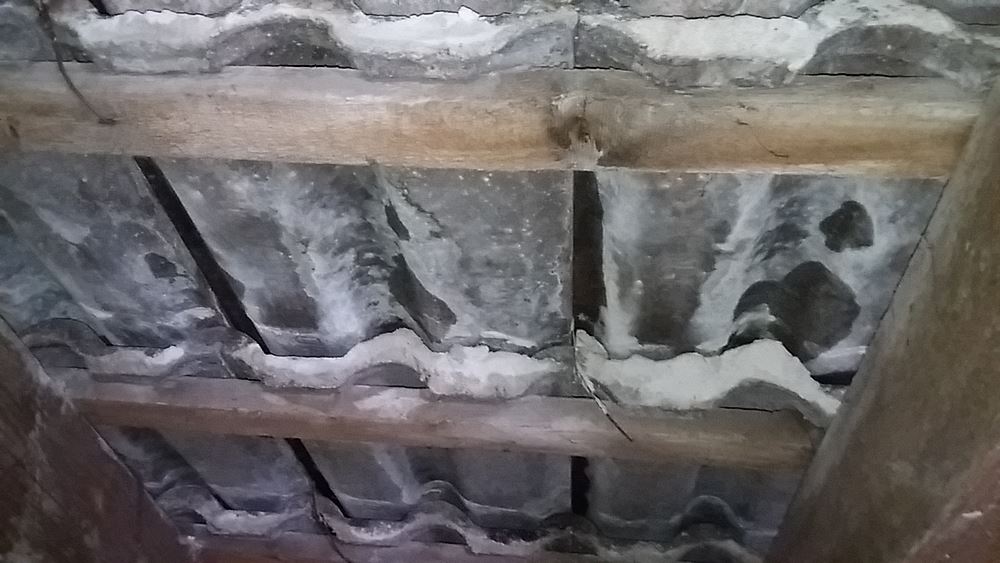

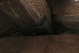

    unser Dachboden soll bei einem Ausbau zu einem Werkraum mehr Deckenhöhe gewinnen. Im Zuge dessen würde ich gerne die Firstzangen entfernen und durch Sparren-Pfetten-Anker ersetzen.
    Tragwerk wie folgt:
    - Einfach stehendes Pfettendach (Firstpfette und Fußpfette tragend)

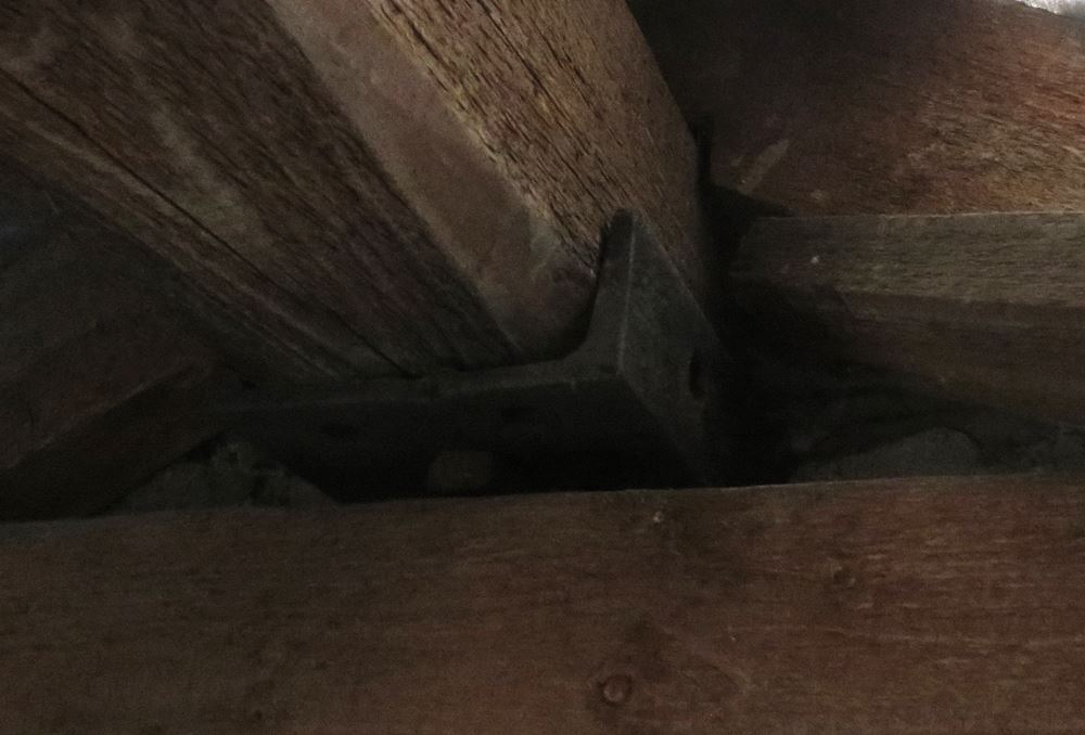

    - Firstpfette 18 x 14, liegt in den Giebelwänden direkt auf dem Mauerwerk auf bzw. auf der einen Seite in einem U-förmigem Stahlträger auf und wird in der Mitte von einem Pfosten (14 x 14) mit eingezapften Kopfbändern getragen.
    - Sparren sind 14 x 8 und überbrücken von Fuß- zu Firstpfette 470 cm.
    Wäre das in dem Fall möglich? Auskunft eines Zimmermanns dazu war, dass man anno 1955 eben noch keine Sparren-Pfetten-Anker und Sparrenschrauben hatte bzw. das zu teuer war und man deshalb diese Zangen gesetzt hat um die Sparren so in ihrer Position gegen verdrehen und abheben zu sichern und deswegen problemlos ersetzt werden könnte? Die Zangen selber sind auch nur mit jeweils zwei Nägeln befestigt.
    Zur besseren Einschätzung auch noch ein paar Bilder der ganzen Geschichte.

    Da sehe ich bei dem Pfettendach keine größeren Probleme. Es sollte halt wer machen der weiß was er da tut.
  3. #3 simon84, 25.07.2019
    23.485
    7.029
    Wie ist eigentlich die genaue Planung, das alleinige Entfernen der Firstzangen bringt doch fast gar nix, insbesondere wenn eh gedämmt und beplankt wird noch weniger.
    Was ist denn mit der Pfette / Stütze ? Die beiden Aussteifungen nehmen doch viel mehr Platz weg als alles andere.
    Oder sollen die sichtbar bleiben ?
    Was ist denn mit den Holz Windrispen ? Wird bis auf die UK von denen gedämmt ?
    Oder werden die auch ersetzt ? Was sagt ihr Statiker zu den Umbauideen ?

    Danke für die Einschätzungen bis jetzt :)

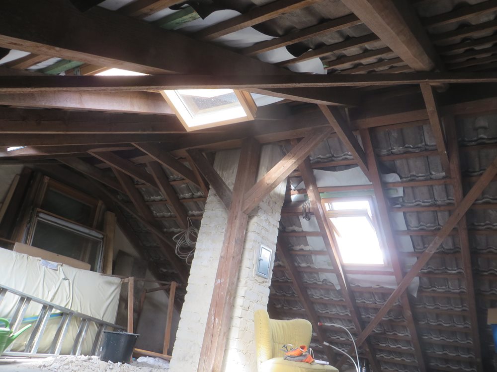

    Im Moment ist die oberste Geschossdecke gedämmt, ob das Dach selber gedämmt werden soll, steht noch nicht fest, vor allem, weil ich dann eher eine Neudeckung in Betracht ziehen würde. Der Werkraum wäre kein Wohnraum und könnte ruhig weiter ohne Dämmung bleiben.
    Die Fistzangen sind aufgrund der relativ geringen Dachneigung von 35 grad relativ lang (160cm) und bringen bei der eh geringen Höhe gut 14 cm zusätzliche Raumhöhe im Firstbereich.

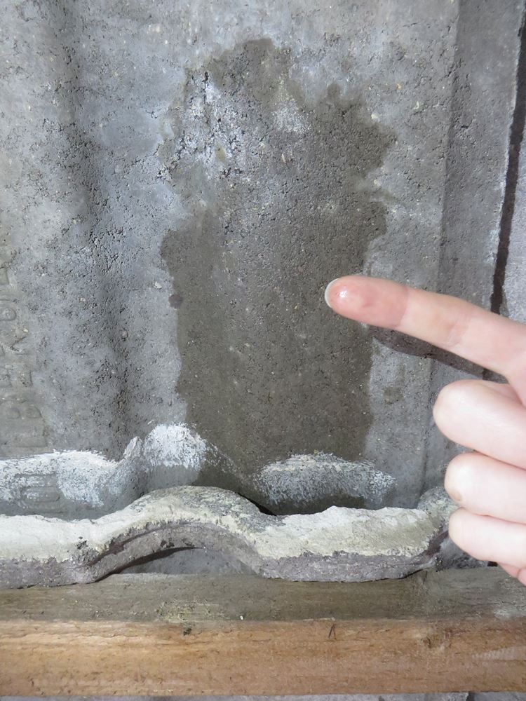

    Falls das mal ausgebaut und gedämmt wird, aber dann wohl nie zu einem Wohnraum, müssten die alten Betonpfannen denke ich eh runter da sie inzwischen so abgewittert sind, dass sie Wasser durchlassen und bei Schnee und Regen feuchte Stellen an der Unterseite bekommen. Ein Austausch gegen Tonpfannen würde die Statik ja eher entlasten, da käme dann eine neue Lattung mit Konterlattung, Unterspannbahn und Mineralwolldämmung, Dampfbremse, Gipsbeplattung ungefähr auf null raus vom Gewicht, wenn nicht sogar immer noch etwas leichter.
    Die hölzeren Windrispen würden in dem Fall in die Installationsebene integriert.
    Die Stütze mit den beiden Kopfbändern würde ich so oder so immer sichtbar lassen, finde ich sehr dekorativ und steht ja auch direkt neben dem Schornstein, so das da eigentlich kaum Nutzfläche zu holen ist.
