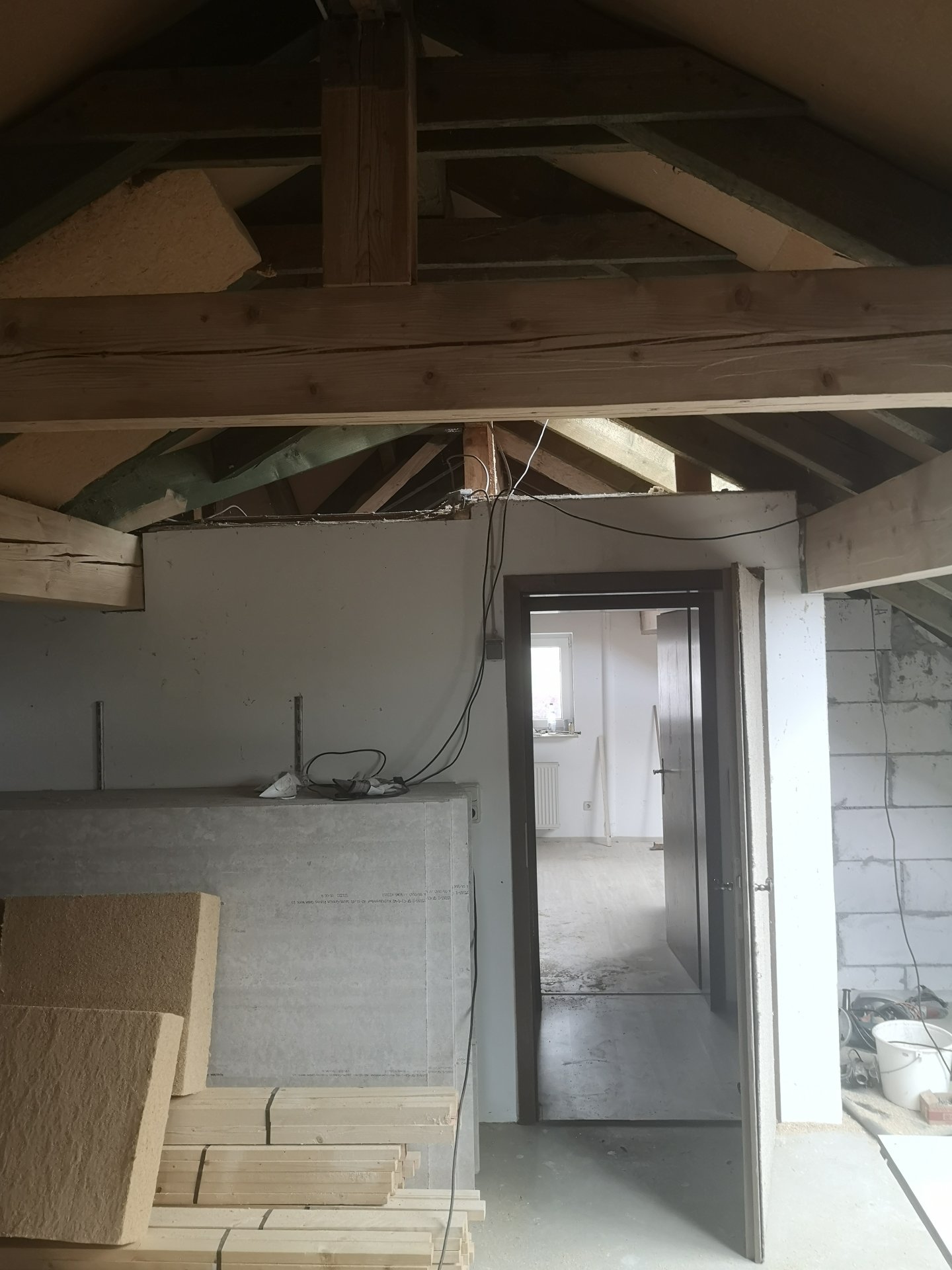

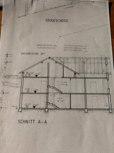

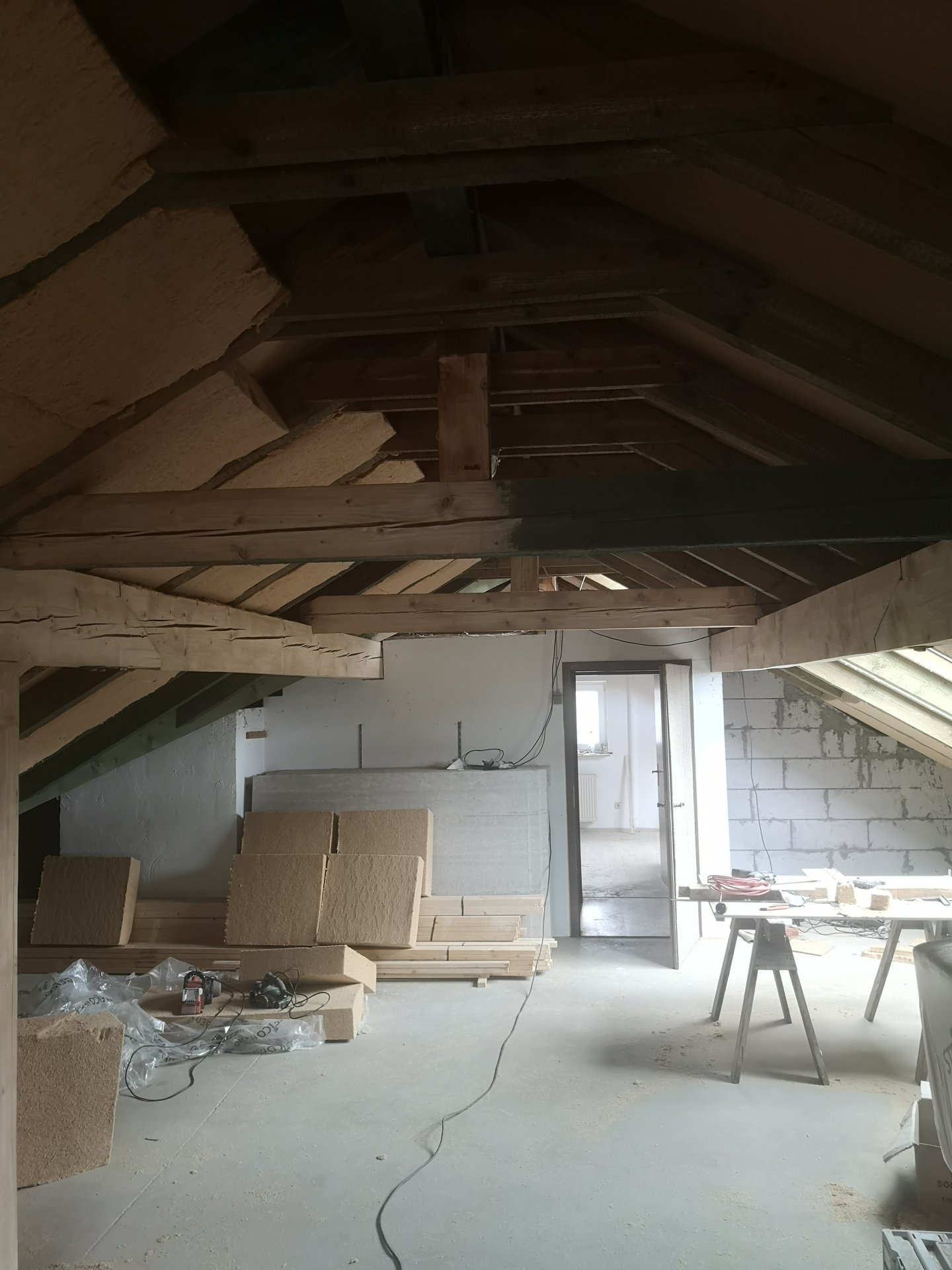

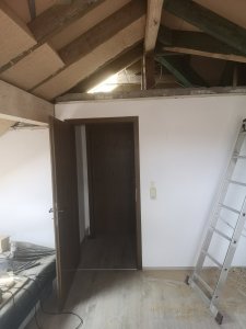

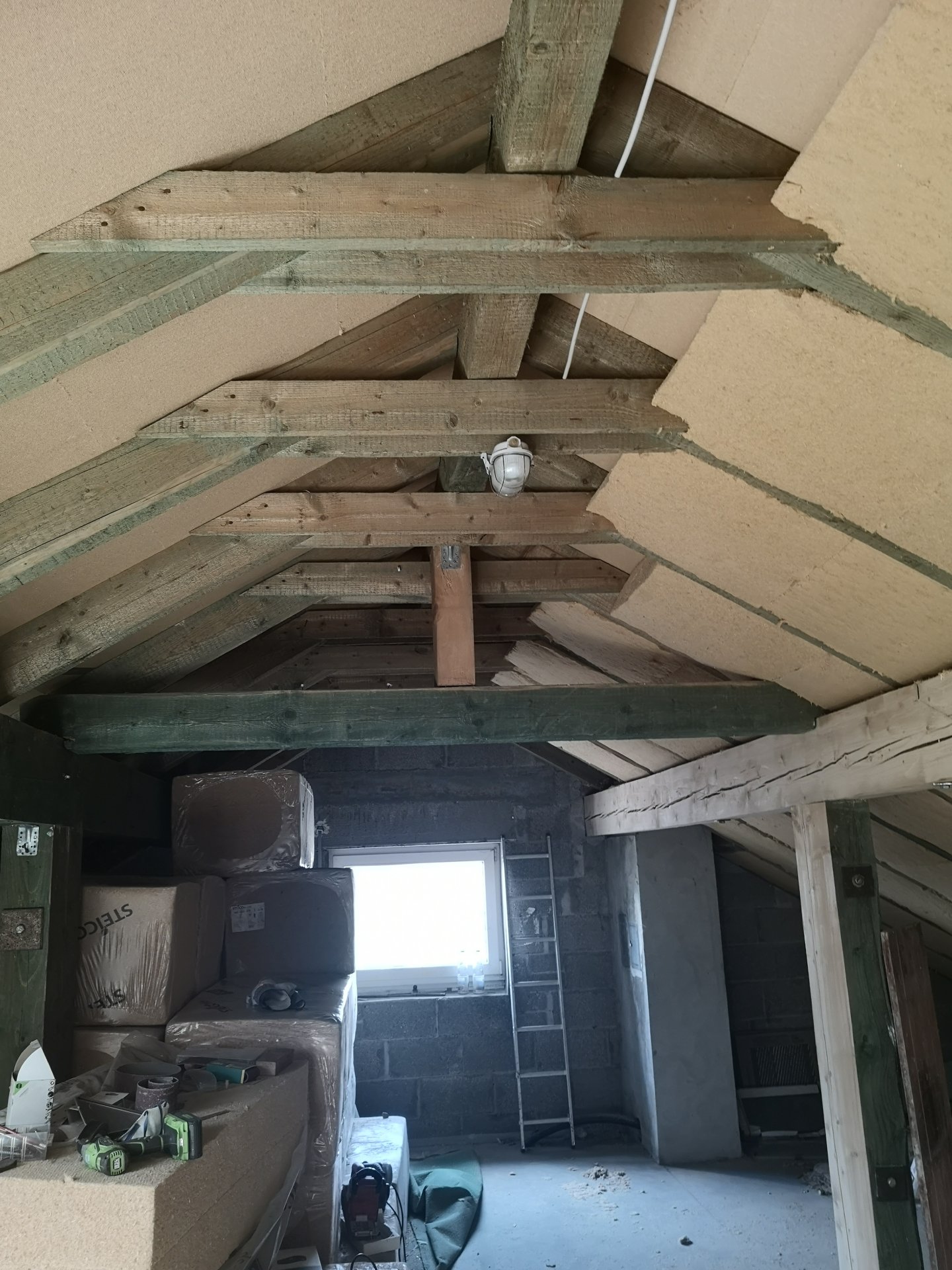

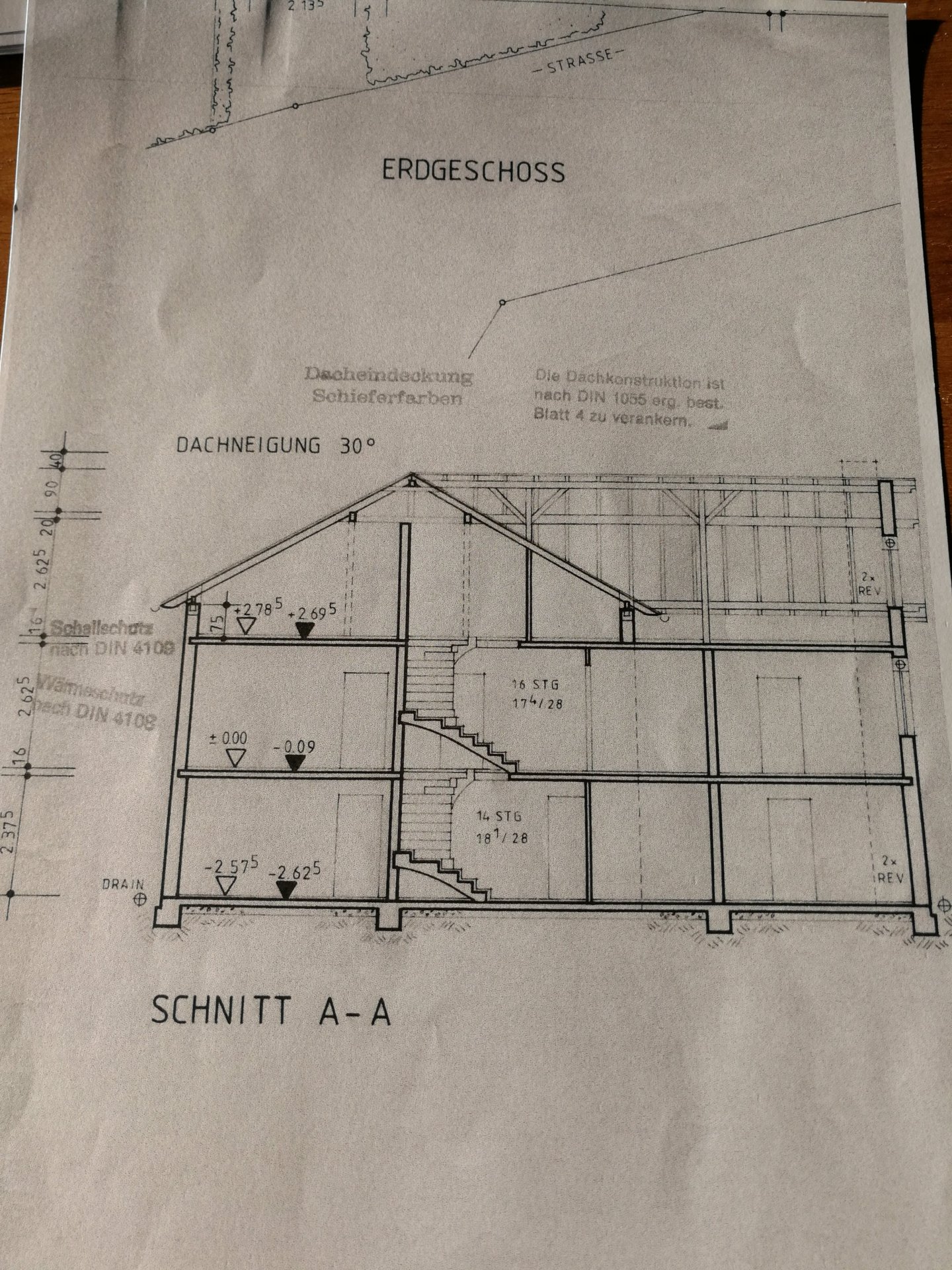

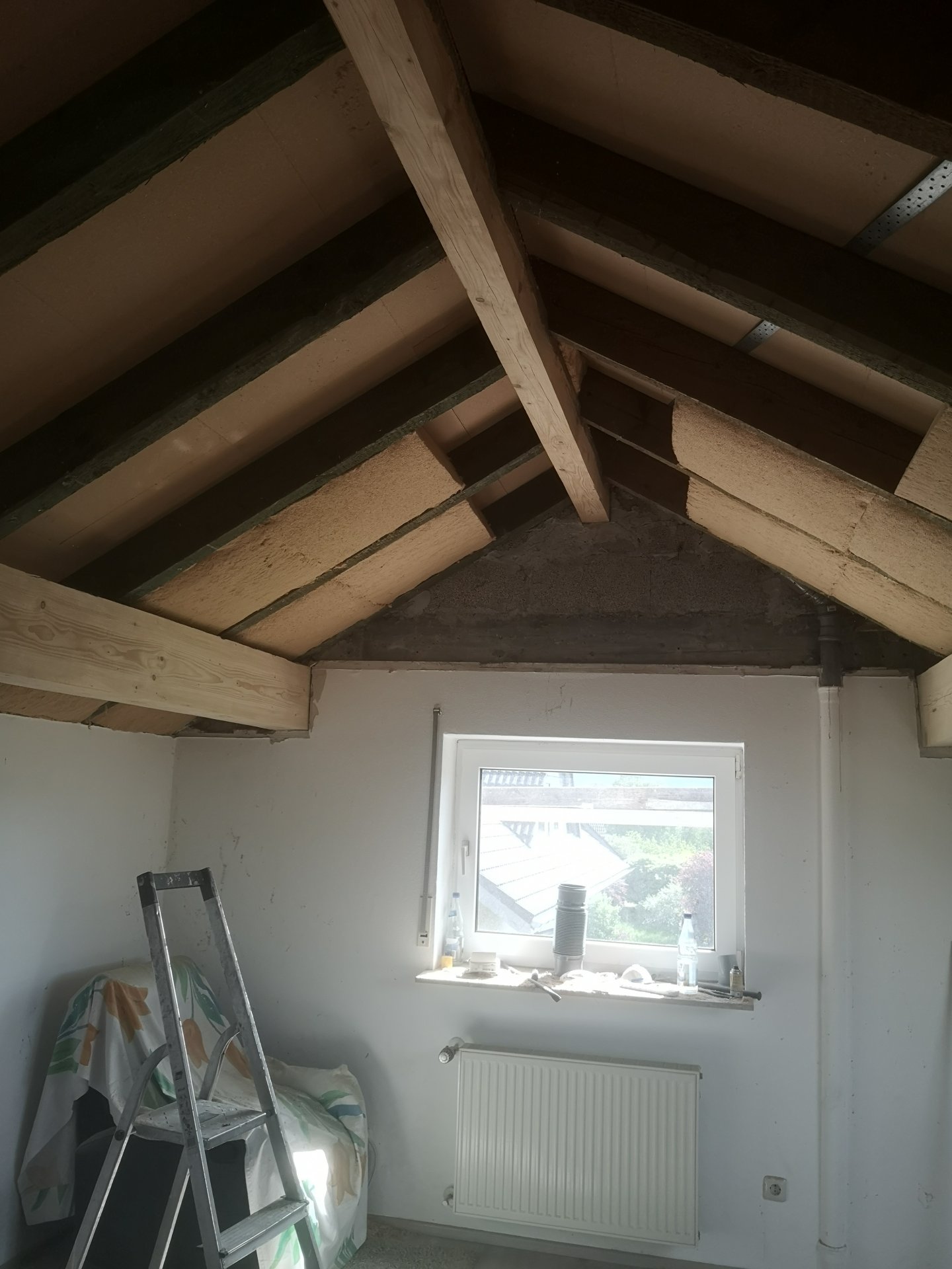

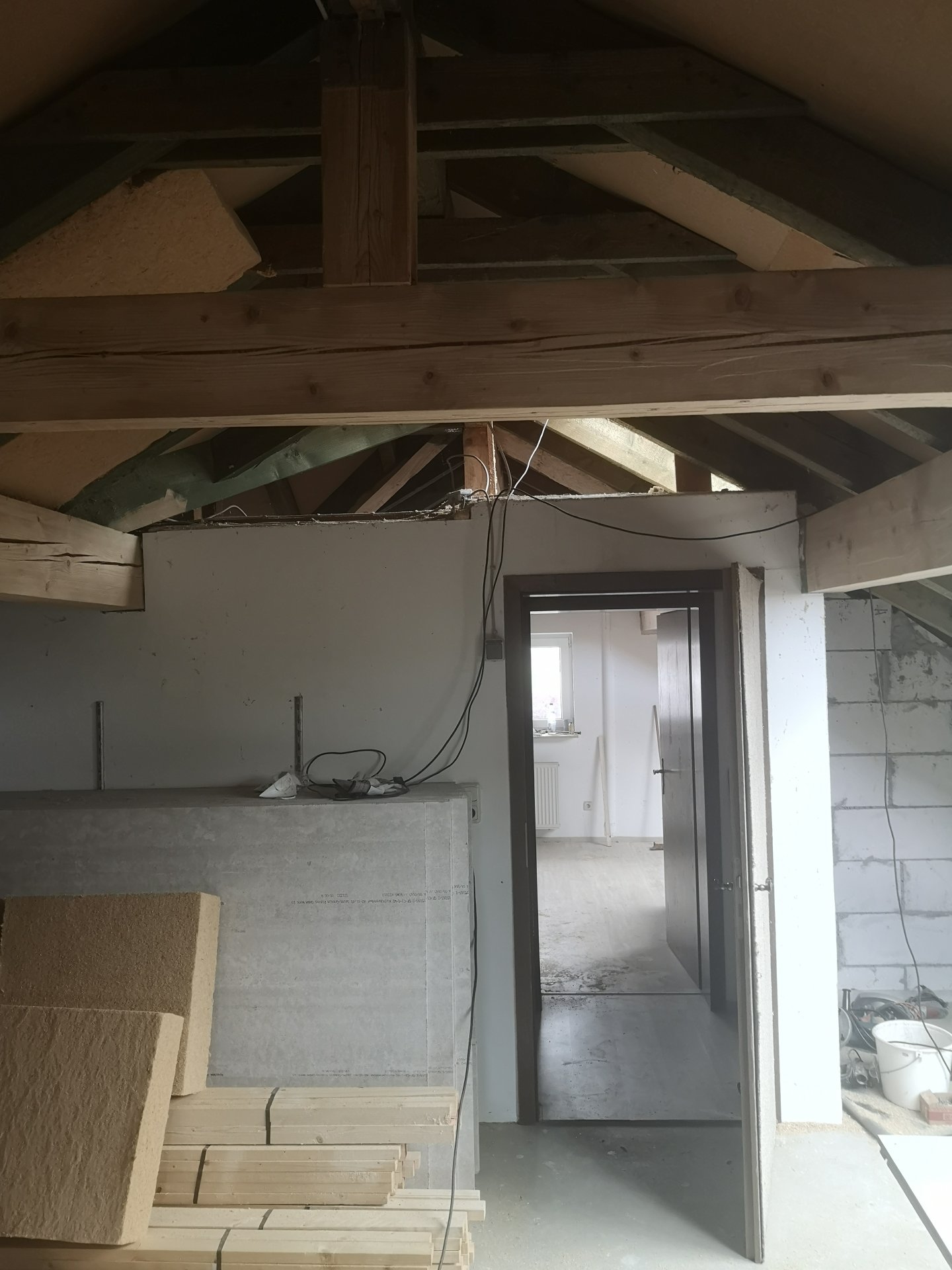

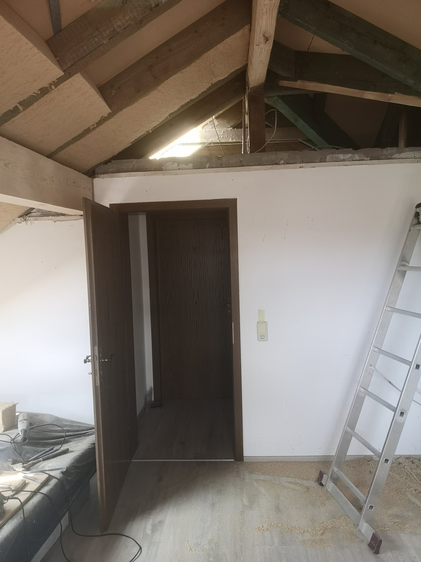

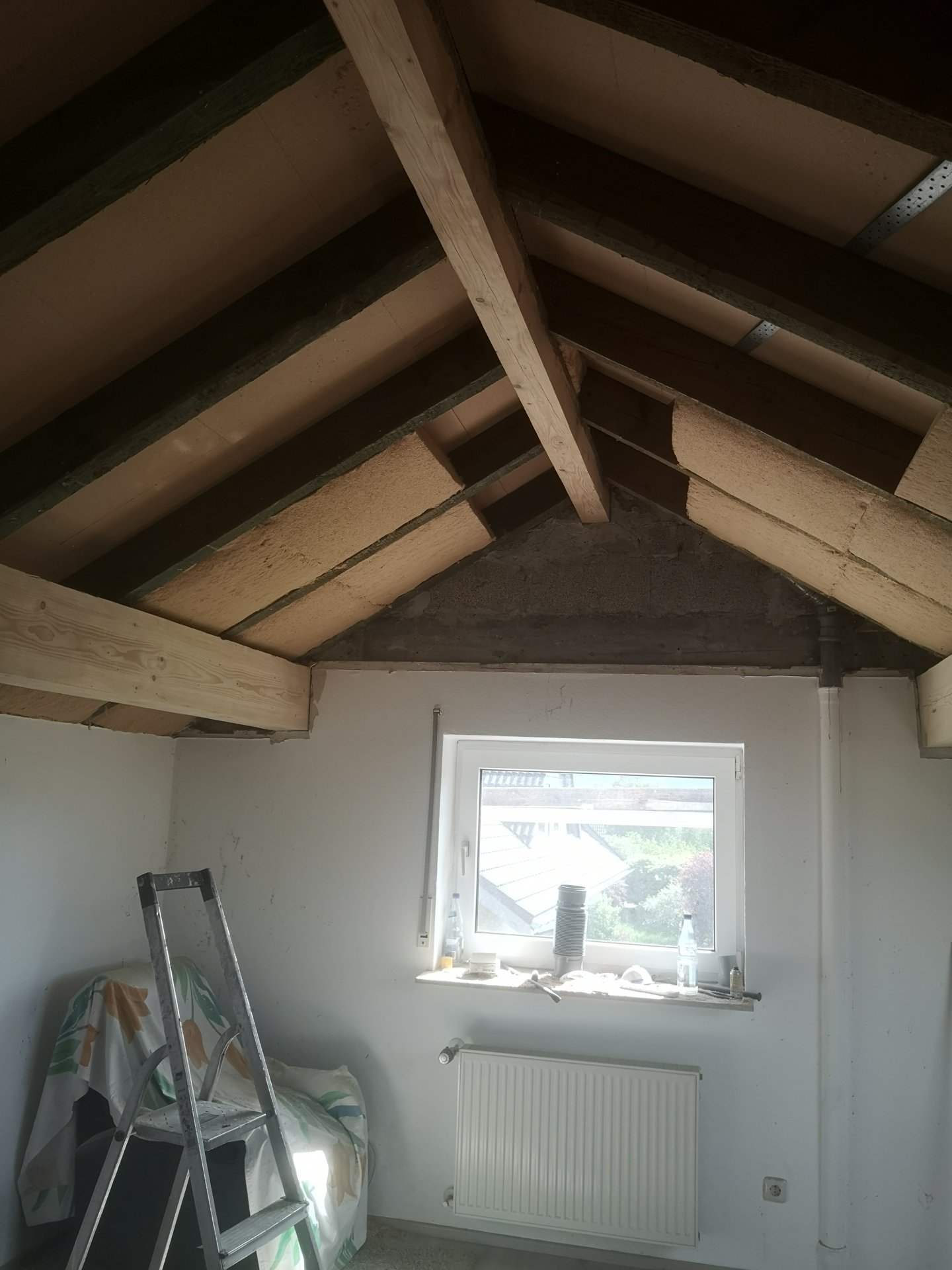

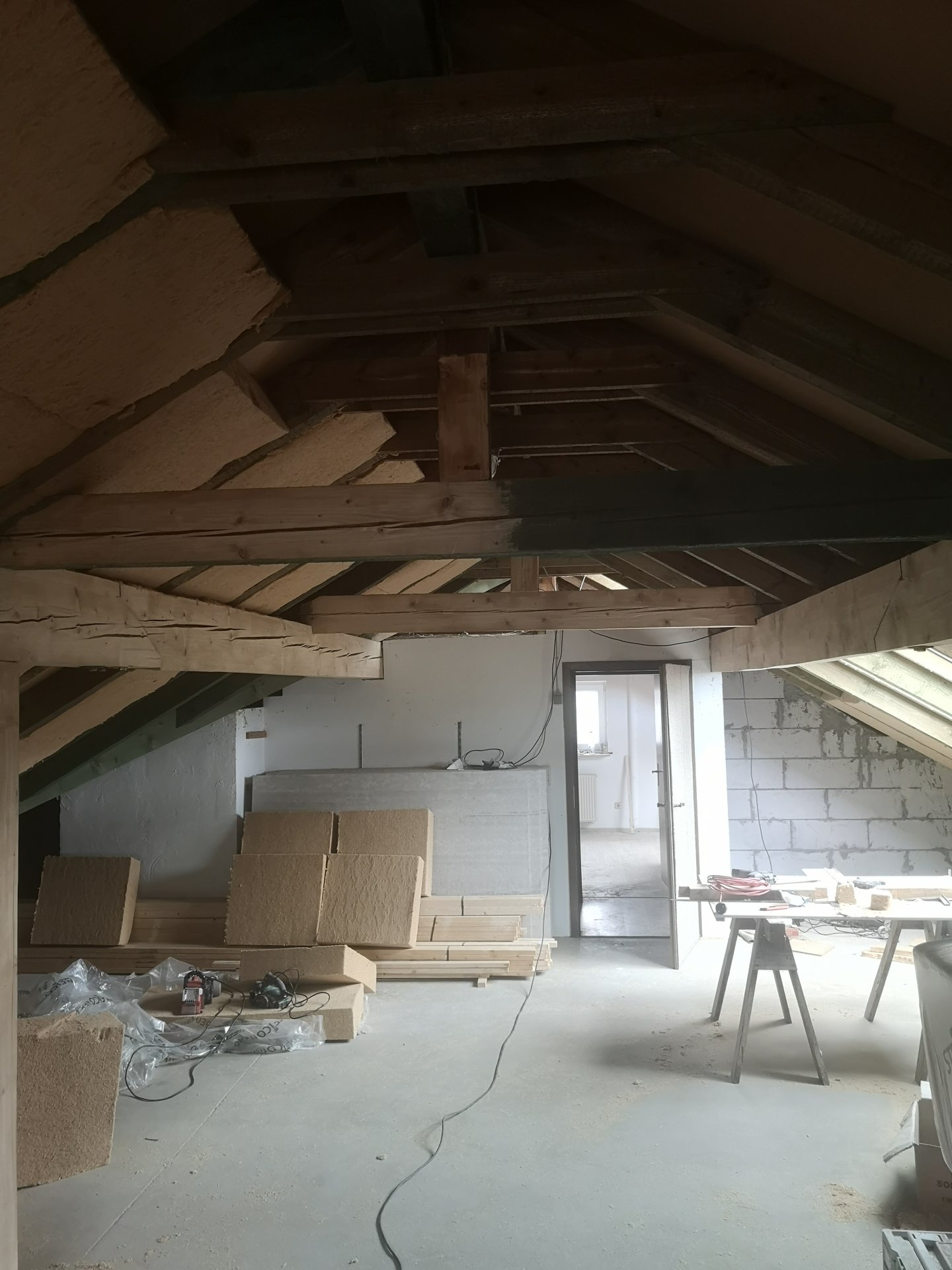

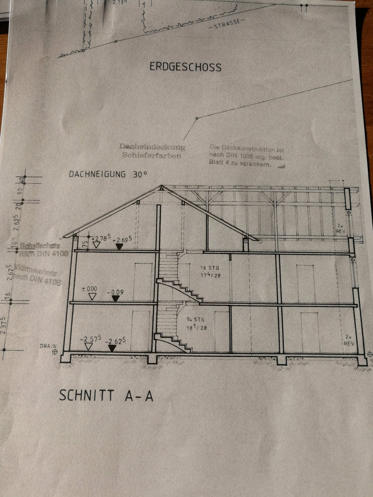

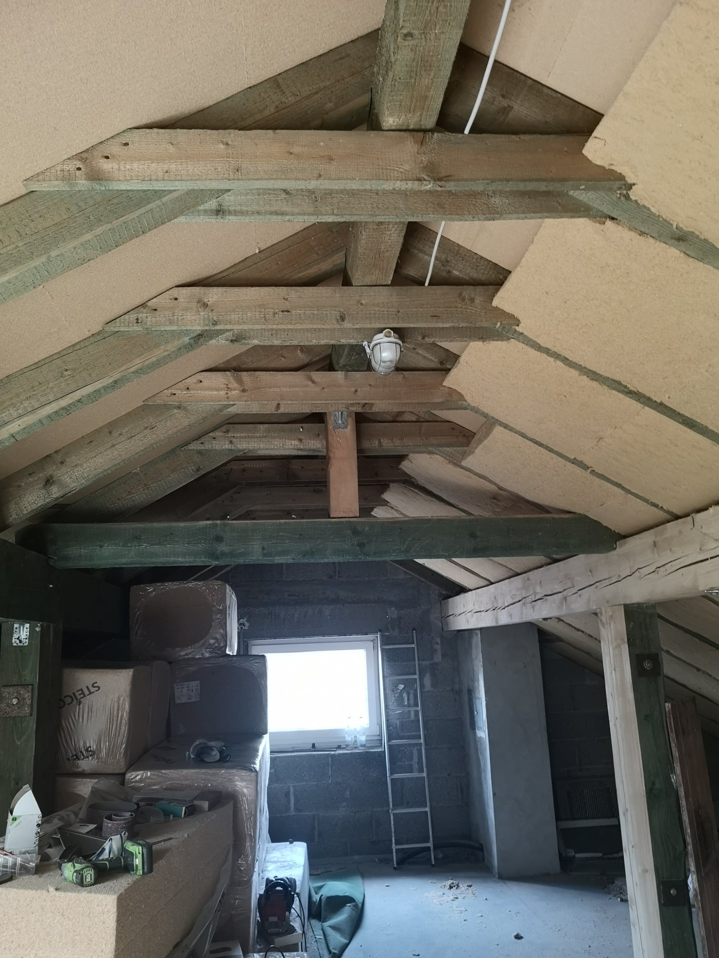

    ich bin gerade am Ausbau des Dachgeschoss beschäftigt. Da es keinen Kniestock, sowie eine geringe Neigung (30 Grad) hat, würde ich gerne in der Mitte die maximale Höhe erreichen und die Firstzangen entfernen. Ebenfalls gefällt mir der freiliegende First.
    Jetzt habe ich in alten Threads schon gelesen, dass dies relativ individuell bewertet werden muss. Daher versuche ich das mal aus Laiensicht die Situation darzustellen.

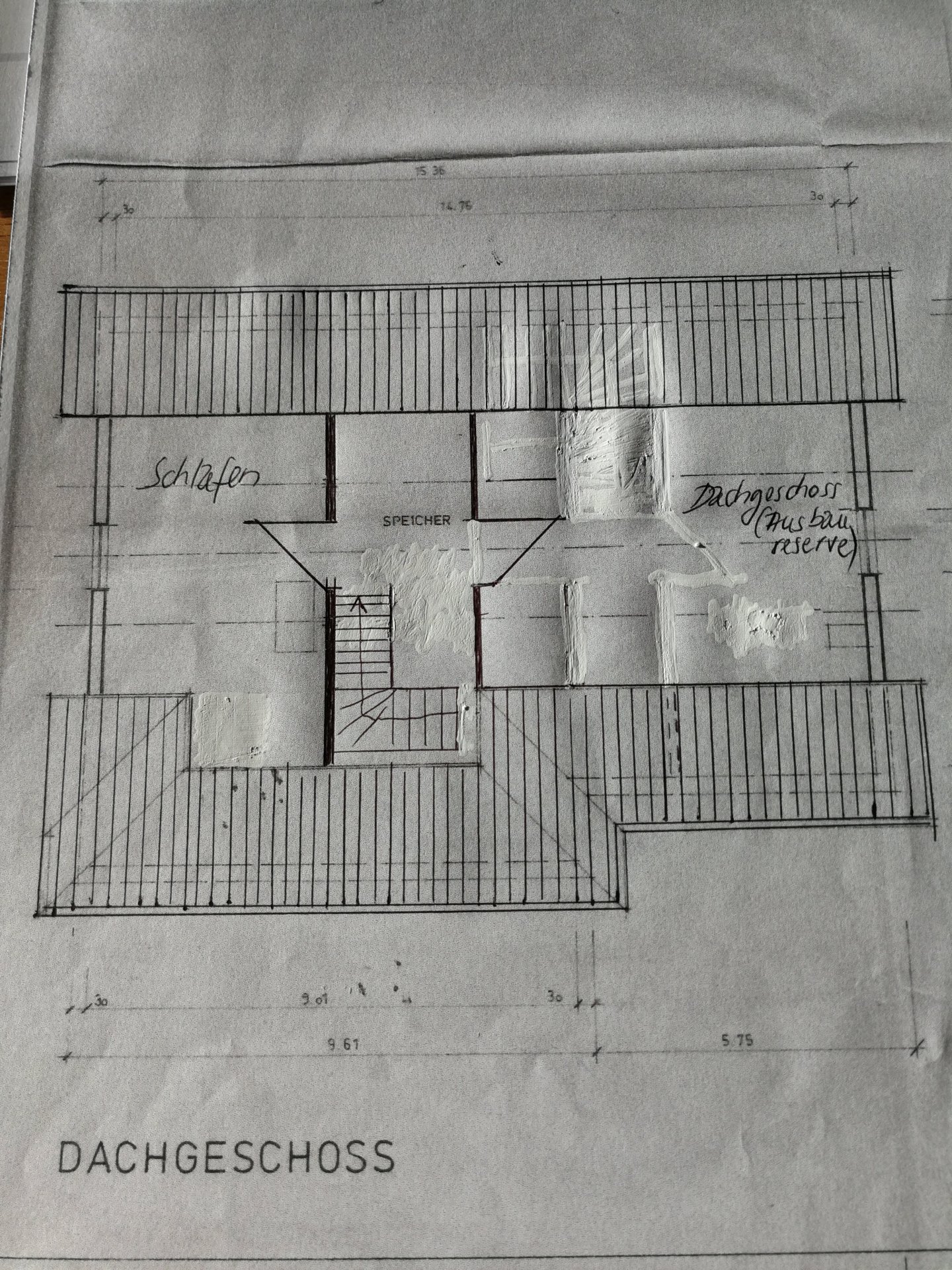

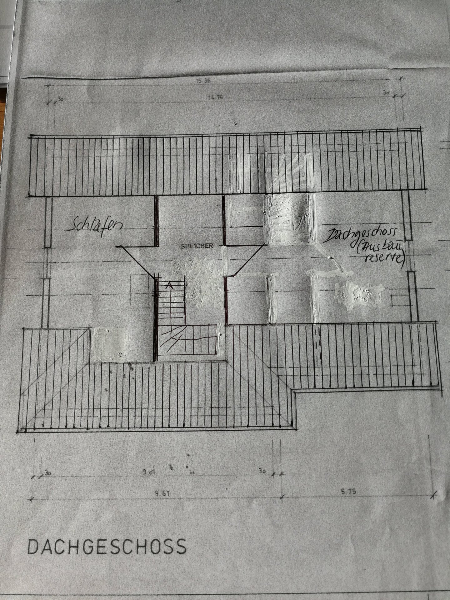

    Das Pfettendach ist ca. 15 Meter lang. In 5 Metern sind jeweils Stützbalken. Die Bretter sind nur in 2 Drittel angebracht, das letzte Drittel ist komplett frei.
    Ein befreundeter Dachdecker meinte, dass ich die Bretter ohne Bedenken abmachen kann, da die Kräfte ausreichend über die Firstpfette abgeleitet würden. Nach weiterem lesen im Internet, bin ich mir jedoch nicht sicher wie fundiert diese Aussage ist. Die Zimmerleute hatten beim Bau 1989 ja wahrscheinlich einen Grund dafür!? Aber wieso dann bei 2 Drittel aufhören?
    Anbei noch ein paar Bilder, die vielleicht bei der Einschätzung helfen.
    Danke schon mal für alle Einschätzungen!

    Oder vielleicht mal allgemein gefragt: In welchen Fällen würde man denn solche Firstzangen im Pfettendach einbauen? (das scheint mir beim Pfettendach nicht unbedingt Standard zu sein)

    Frag nicht den Dachdecker, frag den Statiker. Uns hat der Dachdecker auch erzählt, die Zangen ließen sich einfach entfernen. Der Statiker/ Zimmermann hat nur trocken gesagt, dass der Dachdecker das Dach zumachen soll und den Mund in Sachen Statik am Besten gleich mit. Die Zangen steifen bei uns das Dreieck zusätzlich aus, das sonst nach außen und unten wegscheren würde. Bei unserem Pfettendach liegen die Sparren tatsächlich nur auf den Pfetten und der Mauerkrone auf, das kann bei Dir natürlich ander aussehen.
