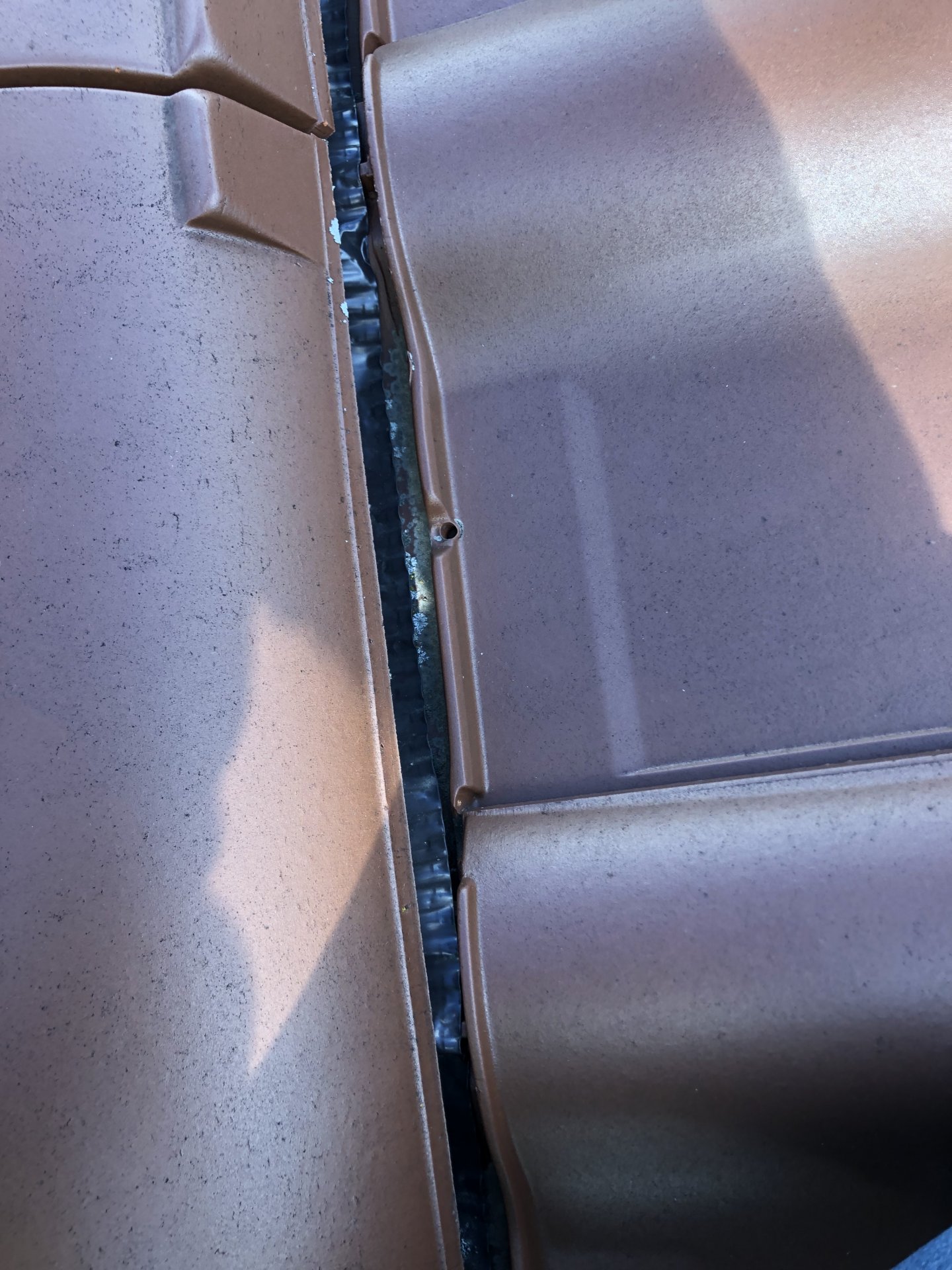

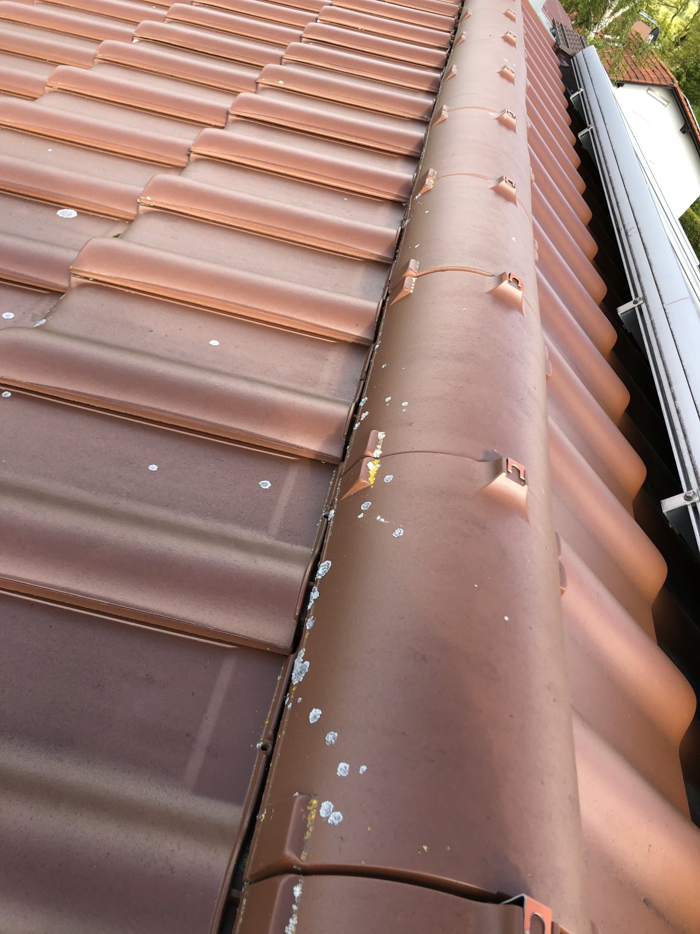

    letztens war ich auf dem Dach um einen Fühler der Solaranlage zu checken. Dabei ist mir aufgefallen, dass meine Firststeine die oberste Dachpfannenreihe nicht überdeckt. Ich kenne mich dabei nicht aus, habe aber die Vermutung, dass das Regen-technisch nicht optimal ist, oder?
    Ich habe mal zwei Fotos angehängt:
    1. Soll/darf das so sein
    2. Wie müsste man so etwas beheben? (falls nötig)
    Mfg
    nico

    Alles gut, Nico.
    Deine First ist absolut in Ordnung.

    Das ist schon so i. O. und passt. Alles gut.

    Also das erste Bild sieht nicht so berauschend gut aus, aber beim zweiten in der Übersicht wirkt es nicht mehr sooo schlimm. Aber @ps0125 wird das besser beurteilen können. Köntne mir schon vorstellen das da am First Wasser auf zweite Abdichtungsebene kommt.
