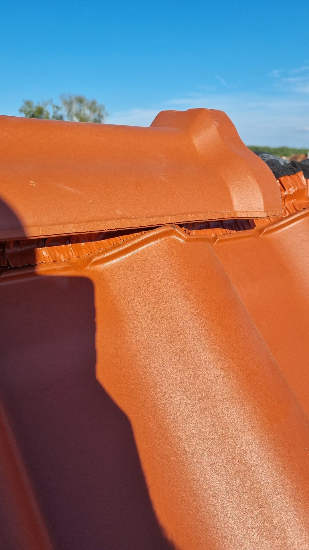

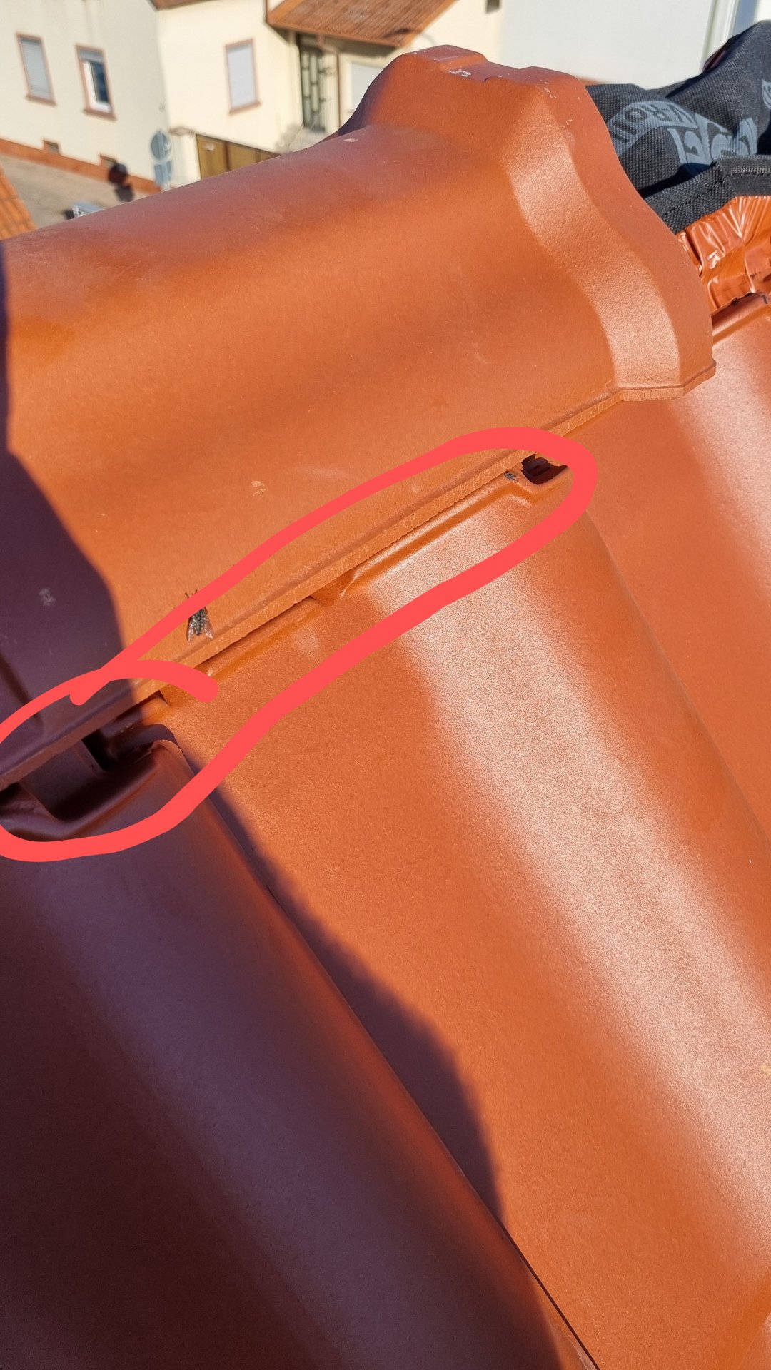

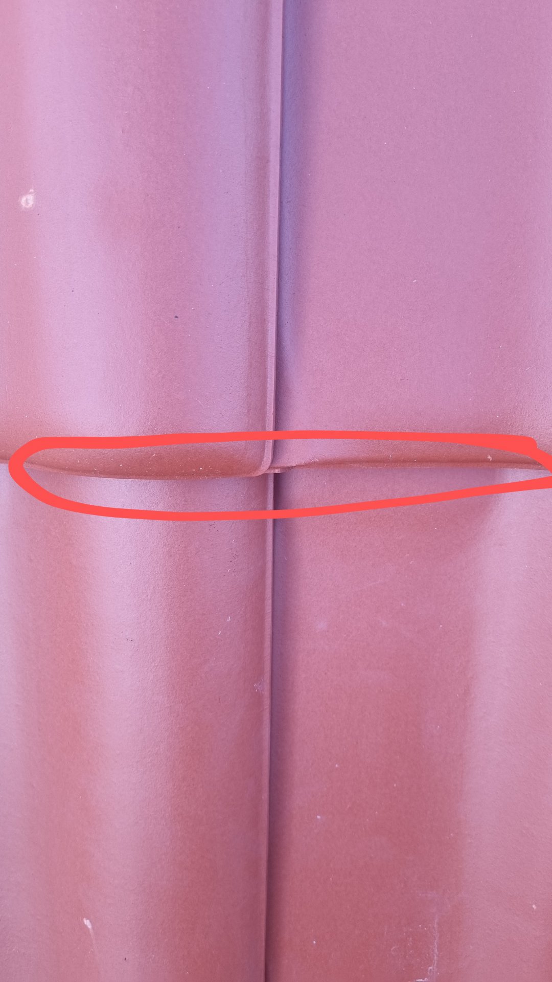

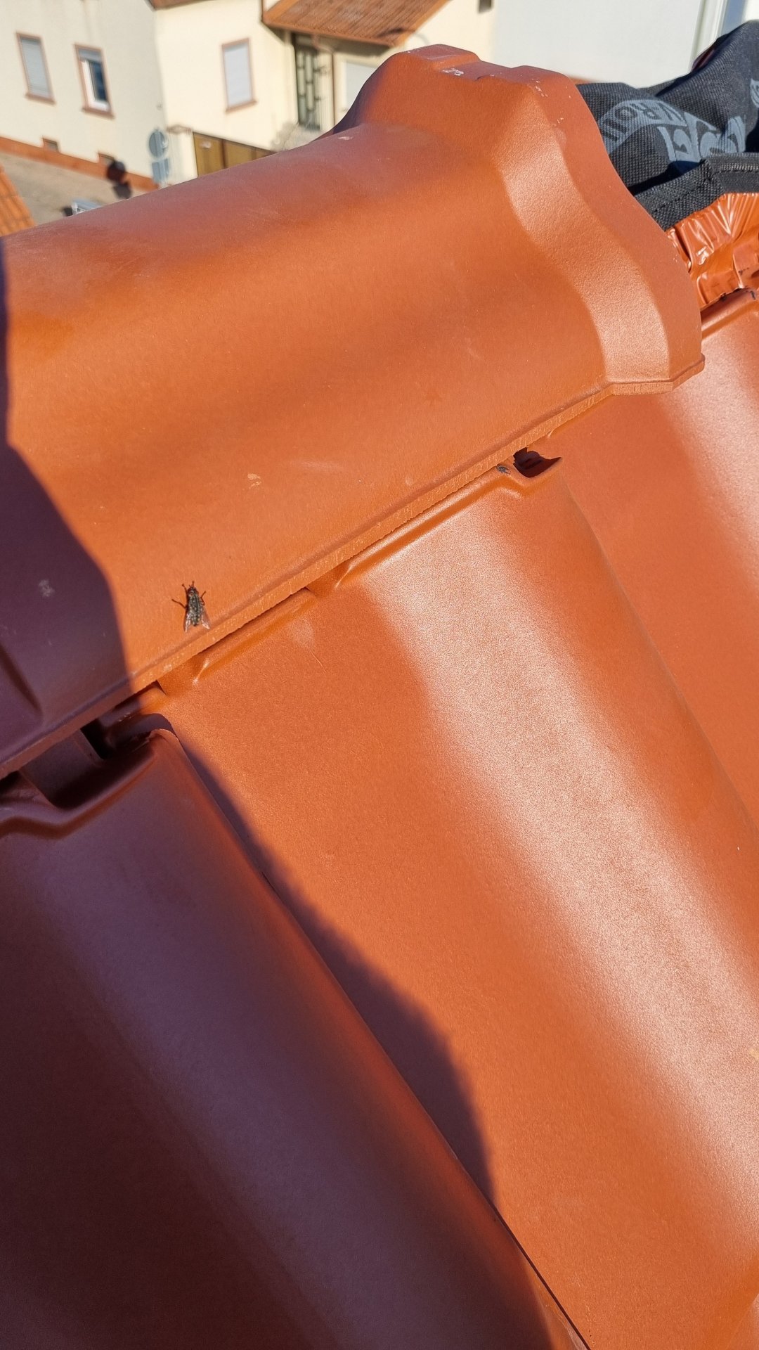

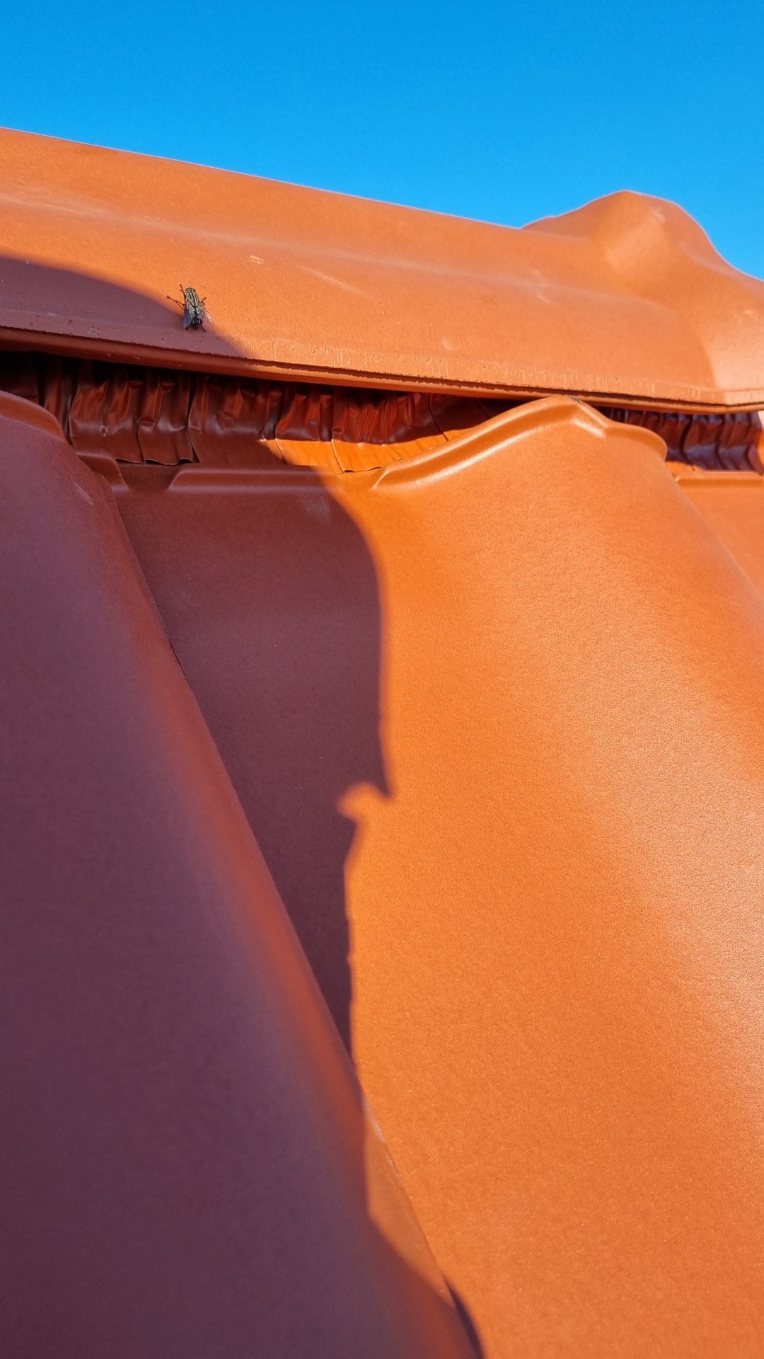

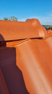

    Hier mal ein paar Fotos von meinem Fiestziegel mit Firstrolle.
    Ich habe bedenken das es dicht ist. Man sieht noch Falze vom Flächenziegel. Bei rest des Daches sieht man keine Falze, weil sie alle überdeckt sind.
    Mein Dachdecker sagte das es ok ist. Ich bin aber der Meinung, daß die Ziegel höher müssen bzw. mehr überdeckung benötigen. Dachdecker sagte das es nicht möglich ist, versuchte es sogar vorzuführen, war tatsächlich nixht möglich.
    Nun hätte ich gerne eine Zweitmeinung aus dem Forum.
    Satteldach, 50 Grad Neigung.
    Ziegel Braas 11V.
    Beste Grüße

    Es scheint mir wie meistens, scheint knapp zu sein, aber Dicht ( Regensicher) genaues gibt nur die Verlegevorgaben von Brass her, da stehen die Abstände der 1. Ziegel Reihe aus dem First drin je nach Dachneigung .
    D.h. aus der Ferne geschrieben, es kann gut sein das es so gerade noch korrekt ist, schau zusätzlich noch bei Braas BMI auf der Seite als Vergleich

    Danke für die Rückmeldung.
    Könnte man das verbessern in dem man einen größeren Firstziegel nimmt?
    Gerade so dicht reicht mir nicht. Kein gutes Bauchgefühl.

    Ich habe geschrieben knapp aber dicht nicht gerade so dicht, das muss man vor Ort erstmal klären ob es wirklich nur knapp ist und verbesserungswürdig, man kann mit breiteren Firstziegeln ( wenn Braas die hat,und Firstband arbeiten )schaut dann ggf. Unter den Firstziegeln raus . Ich kann mir aber nicht vorstellen das , das so wie es ist ein Problem darstellt ( sieht halt knapp aus, was nicht heisst, das es falsch ist oder nicht funktioniert)

    Dein First ist so ok.
    Rechnung bezahlen und über das neue Dach freuen :winken
