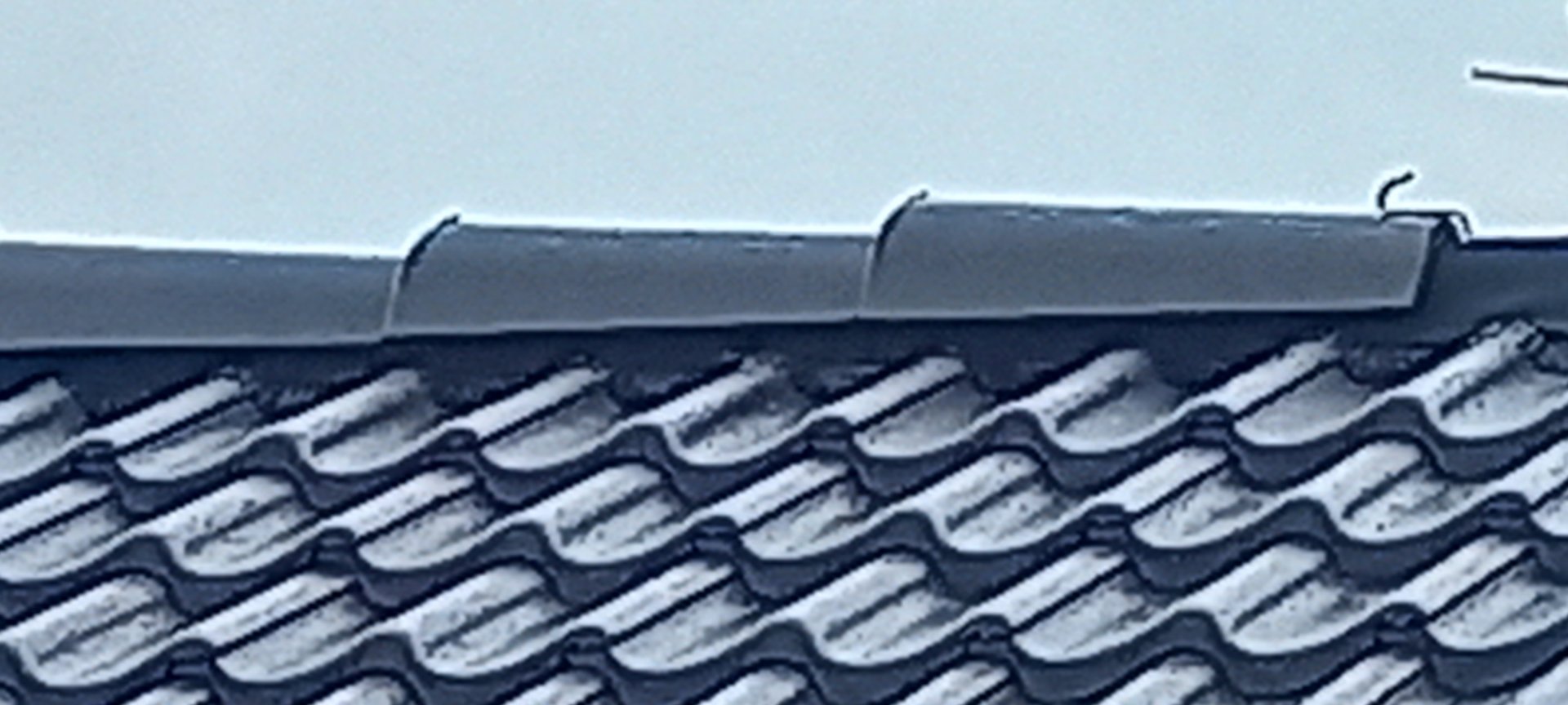

    Guten Tag.
    Z.Zt wird das Dach meines Carports gebaut.
    Mir stellt sich die Frage, wie der Firststein richtig sitzt. Meines Erachtens steht er zu hoch. 2-3 cm über dem letzten Dachstein. Muss er nicht auf dem letzten Dachstein aufliegen?
    VG Ralf

    Von direkt aufliegen halte ich gar nichts,auch wenn manche das machen, 1. Kann man schlecht an die Oberste Reihe wenn man mal was auswechseln muss, 2. Bei Setzungen im Dach kann der Firststein brechen.
    2-3 cm Abstand am hohen Punkt der Dachsteine finde ich viel/zu viel, je nachdem wie der Aufbau der Firstlatte ist ,
    ( Firstlatte Halter oder nur Holzplatten übereinander) Geht das optisch besser. Ich verlege eigentlich immer mit etwas Luft in der Regel 5 mm- Max. 1 cm . Das Abstandsmaß ( höhenmaß der Firstlatte) wird auch vom Hersteller vorgegeben.
    Drama ist das so nicht, sieht halt etwas anders aus.

    Bild ist sehr schlecht kann täuschen. Das Firstband schau halt heraus und da kann das schon täuschen.
    Der Firststein hat eine gewissen Materialstärke und die Pfanne gehen schräg hoch. kann schon sein, dass die dichter zusammenkommen
    und Du es nur nicht siehst.
