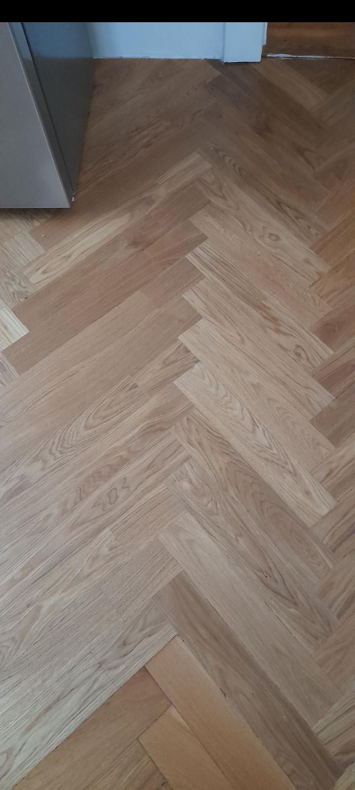

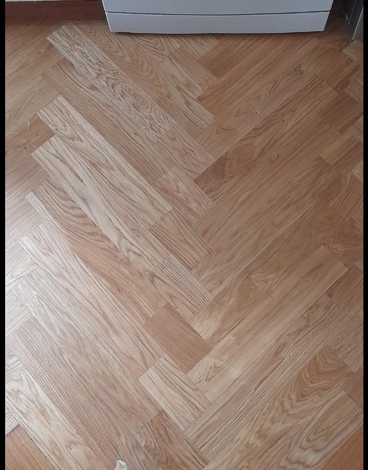

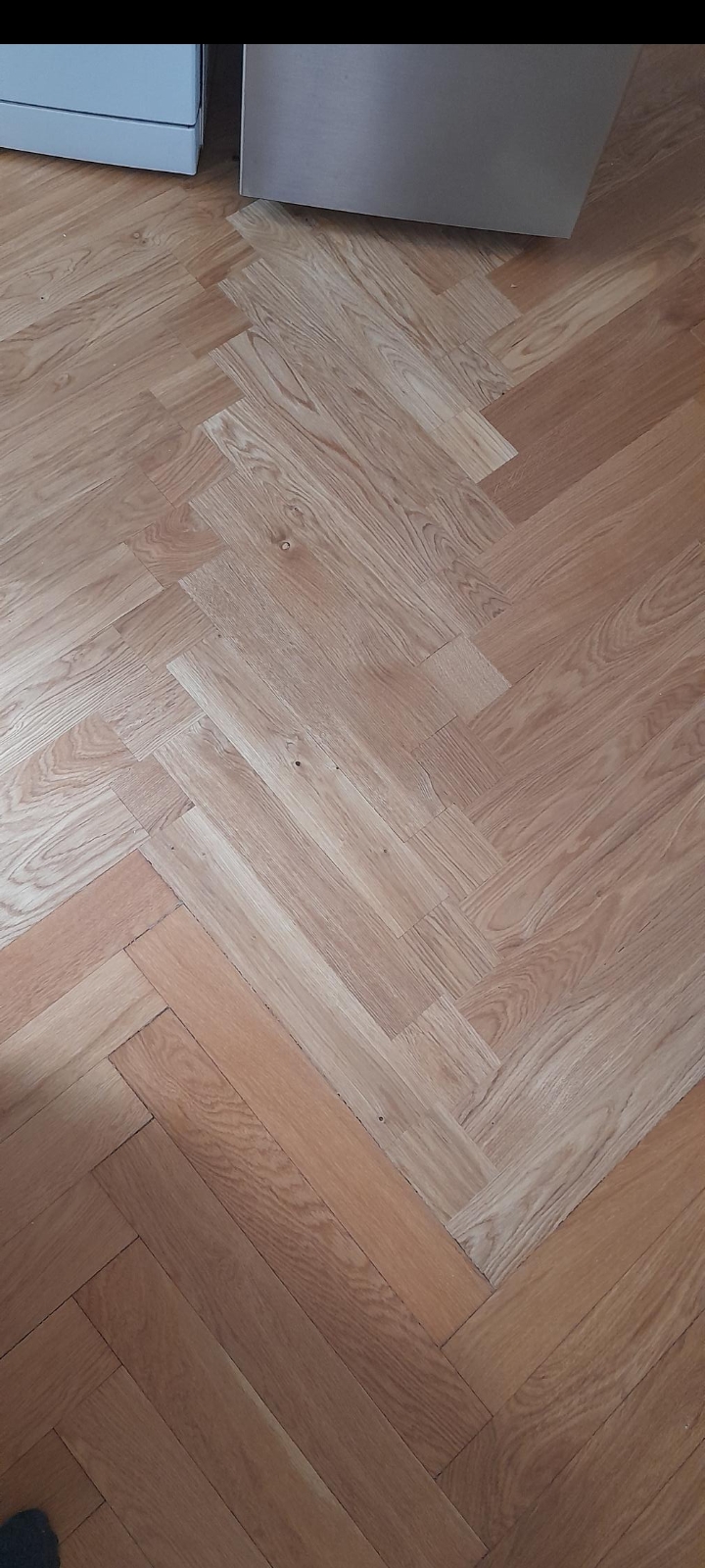

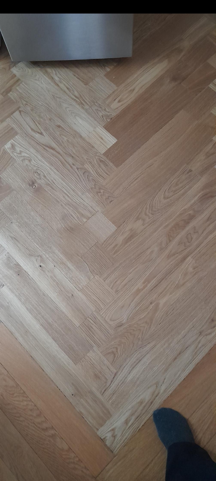

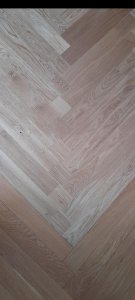

    wir haben in unserer Wohnung Parkett machen lassen und wären für eine fachliche Einschätzung dankbar.
    In einem Bereich des Raumes lag ein alter Dielenboden, der Rest war schon Eichenparkett im Fischgrätenmuster. Der Dielenboden sollte raus und in die freie Fläche sollte das vorhandene Fischgrät verlängert werden. Die neuen Stäbe hatte der Parkettleger schon vorgeschnitten und so mitgebracht, Länge 45 cm.
    Vermutlich ist ihm erst beim Verlegen aufgefallen, dass im alten Parkett zwei bis drei Reihen länger sind als diese 45 cm. Statt neue Stäbe auf das vorhandene Maß zu schneiden, hat er an der Naht kurze Füllstücke gesetzt, sichtbar als kleine Quadrate und Rechtecke (Fotos). Daneben gibt es Stellen, an denen die Längen passen und das V normal durchläuft, Kopf an Längsseite, ohne Füllstücke.
    Besprochen oder gezeigt wurde uns das nicht. Aufgefallen ist es uns leider erst später.
    Deshalb die Frage an die Parkettleger hier: Ist das eine gängige Lösung, wenn vorgefertigte Stäbe kürzer sind als ein paar Reihen im Bestand? Oder hätte man neuen Stäbe passend schneiden müssen, damit das Fischgrät durchläuft?
    Gemeint sind nicht die normalen Passstücke an der Wand. Die Füllstücke liegen direkt im Sichtfeld.
    Danke euch für eine ehrliche Einschätzung.
    Parkett ohne Füllstücke:
    Parkett mit Füllstücke:
    Screenshot_20261007_232143_QuickPic.jpg Screenshot_20261007_232132_QuickPic.jpg Screenshot_20261007_232112_QuickPic.jpg Screenshot_20261007_232035_QuickPic.jpg

    Geiles Puzzle, aber ich würde es so nicht abnehmen.
    Dein Tischler sollte mit seinem Zollstock umgehen können und die Maße vorab nehmen. Das Fischgrätparkett unterschiedlich lang ist ist mir neu. Das Puzzle geht eigentlich nur auf bei gleicher Länger der Stäbe. Dein Fachmann hätte die zu langen ausbauen / ersetzen müssen.
    Nein normal ist das nicht, hoffe das der Unfug noch nicht bezahlt wurde. Frage mal bei der Handwerkskammer nach die kann dir einen Tipp geben. Ob Bodenleger oder Tischler ? Aber Handwerkskammer kann helfen und nach deren Antwort wird wohl der Gang zum Fachanwalt fällig sein.

    Geht gar nicht!
    Der kann doch nicht einfach kürzere Stäbe bestellen und die dann bei dir anflicken mit lauter Verlängerungen.
    Hat der Depp nicht die alten Stäbe aufgemessen um dann genau das gleiche Format zu bestellen?

    Vielen Dank für die Antwort. Das hilft uns definitiv weiter. Der ursprüngliche Parkettboden ist schon sehr alt (Altbauwohnung), daher sind die Stäbe je nach Naht unterschiedlich lang.
    Leider ist der Boden bereits bezahlt worden. Da aber noch Positionen aus dem selben Auftrag offen sind behalten wir uns vor ein Teil einzubehalten.

    Im Ernst dieser Pfusch wurde schon bezahlt?
    Rechtsanwalt und Klage einreichen, nicht erst auf Nachbesserung pochen.

    Nachdem der Boden gemacht war, wurde eine Masse verteilt, welche die Fugen geschlossen hat und damit war der Boden nicht mehr wirklich zu erkennen. Dann wurde relativ zügig der komplette Boden geschliffen und vollflächig geölt, bei der Abnahme ist es dann zunächst nicht aufgefallen.

    Hinweise:
    Ob alles Formal rechtlich richtig Abgenommen wurde kann nur ein Anwalt der sich damit auskennt (= z.b. Fachanwalt für Baurecht) beurteilen... könnte schwierig werden wenn Abnahme erfolgt ist...
    Wenn der Parkettleger(?) Meisterbetrieb (?) ohne ausreichende Begründung eine Nachbesserung ablehnt ...könnte das helfen.
    Wenn ihr Angebotene Nachbesserungen ablehnen wollt fragt vorher einen Anwalt der sich damit auskennt ... weil das gewöhnlich maximal Dumm ist.

    erst mal eine offizielle Mängelrüge mit Fristsetzung. Da wird was passieren. Nur weil man bezahlt hat, macht es Leistungen nicht mängelfrei.
    Im Übrigen spricht ein Anwalt kein Recht aus. Der schreibt Briefe und versucht, Dein Recht (in seinem Sinne) durchzusetzen. Das kann ein, zwei Jahre dauern.
