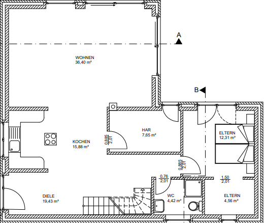

    meine Freundin möchte unbedingt Fischgrät im kompletten EG unseres Neubaus verlegen.
    Unser Wohnzimmer ist relativ groß mit 5mx7m.
    Jetzt stellt sich mir die Frage. Hat das jemand von euch schon mal mit Klick Vinyl umgesetzt?
    Gibt es Erfahrungswerte? Auf was sollte man bei der Auswahl des Vinyl achten?

    Kannste machen, wenn‘s gefällt.
    Hättest aber vor Monaten lieber mal nach einer Grundrissbewertung gefragt.:cool:
    Welche Raumhöhe habt ihr jetzt final?

    Ich frage mich auch, ob man nicht erstmal Mauern und Türen bauen sollte, ehe man den Bodenbelag legt.
    Aber gut, falsches Thema.

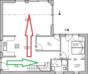

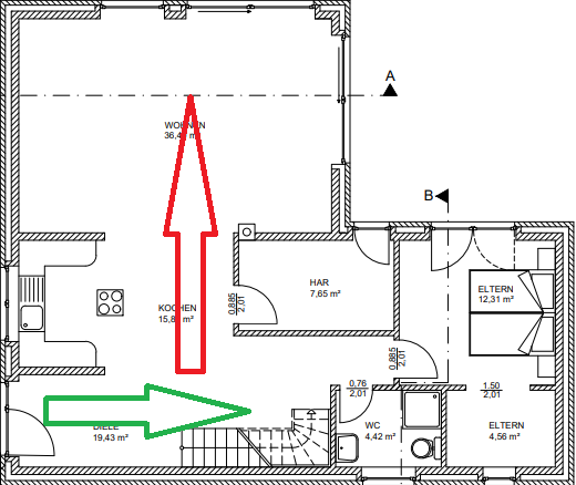

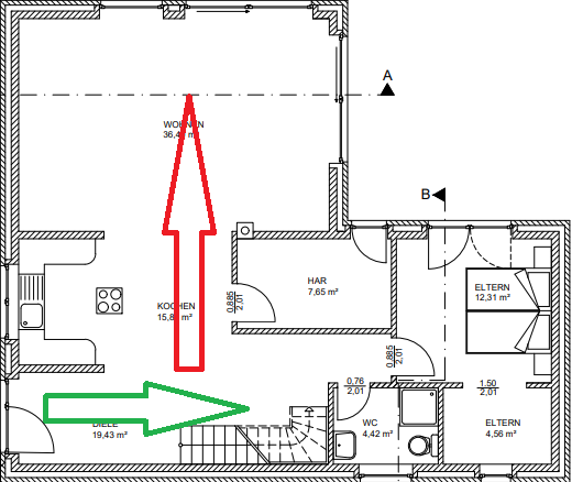

    Achte beim Fischgrät auf den "Fluss" des Musters. je nach Licht und Gestaltung sieht es einfach nur falsch aus, wenn das Muster in die falsche Richtung ausgerichtet ist.
    Meine (bescheidene) Meinung ist, dass Sichtachsen immer entlang des Musters laufen sollten, nicht quer. Guckt man quer auf ein Fischgrät, wirkt der Raum "kaputt". Guckt man entlang des Musters, wirkt der Raum gezogen/weit.
    und jetzt wird es kompliziert.
    Dein Flur hat die Sichtachse wie in grün dargestellt
    Der Übergang Küche/Wohnbereich wie in rot dargestellt.
    Wenn dein Fischgrät das ganze EG abdeckt, wirst du in einem der Räume eine falsche Sichtachse haben.
    Keine leichte Entscheidung.

    Man kann es ja auch so sehen: Die rote Verlegerichtung lenkt den Blick beim Eintreten dann direkt in den Wohnbereich (an der hoffentlich immer perfekt aufgeräumten Küche vorbei). Ich würde diese rote Verlegerichtung wählen.

    Und ich denke ich würde auch lieber rot wählen.
