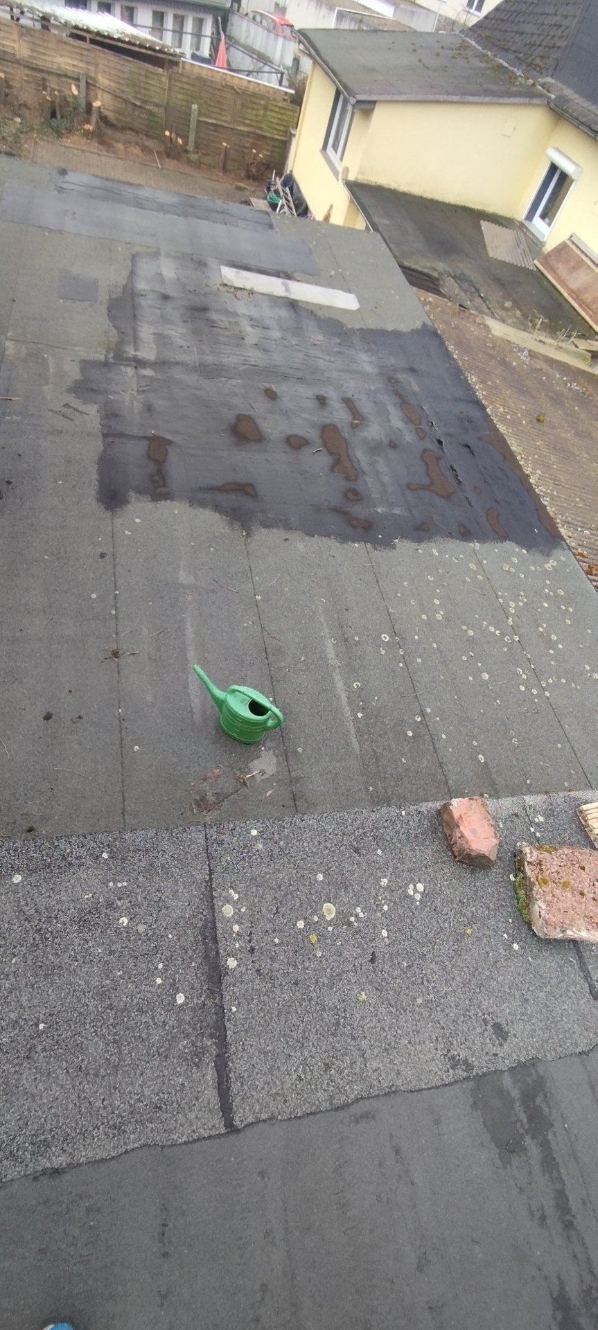

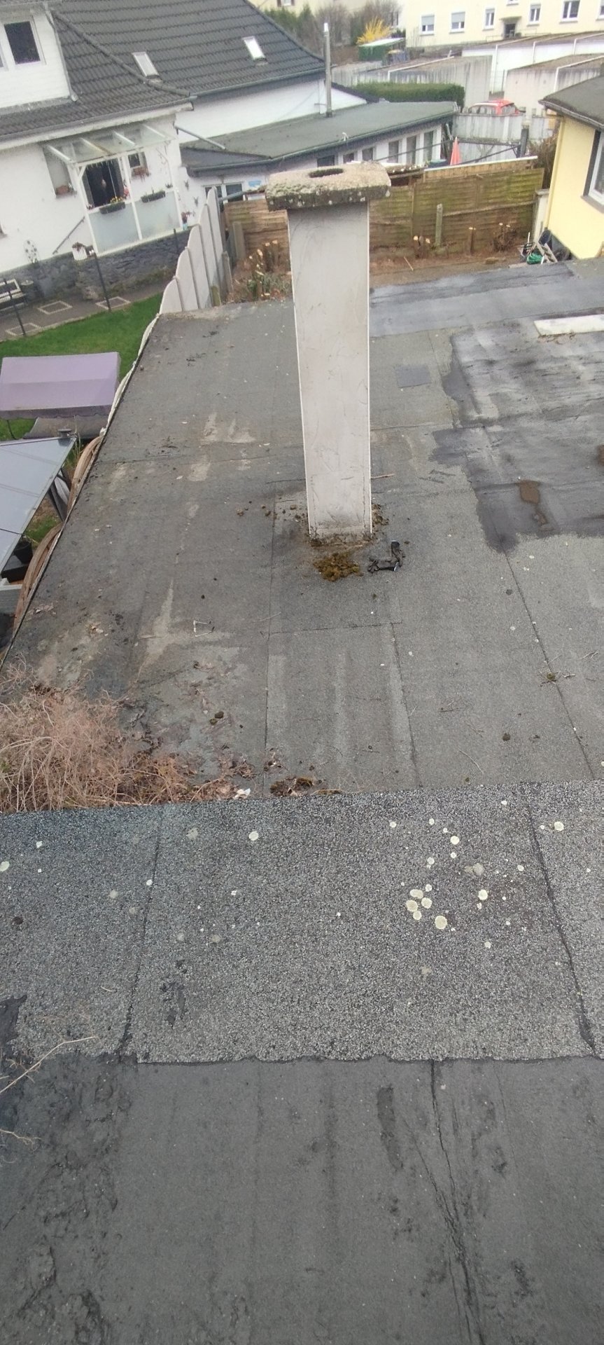

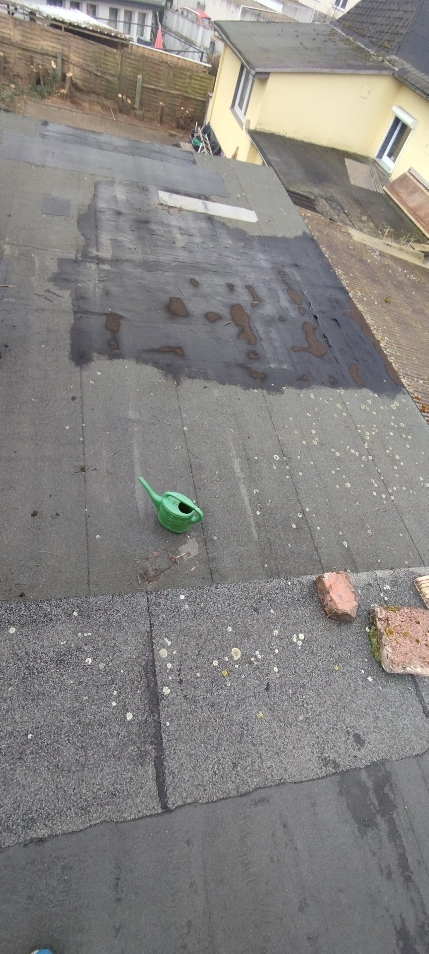

    mein Flachdach ist undicht, da bereits 5-6 Schweißbahnen verlegt wurden und ich da keine weitere drauf machen will, habe ich mich entschieden, alle Lagen zu entfernen und neu abzudichten. Ich bin kein Dachdecker und kenne mich nicht aus, deswegen frage ich euch, was zu beachten ist.
    Zum Dach: Flachdach (ca 65m2), unter den Schweißbahnen sind Holzbalken. Darunter ist etwa 20cm leerer Zwischenraum und danach sind Holzplatten mit Styropor und darauf Eierkartons verlegt.
    Ich würde jetzt einfach die Schweißbahnen entfernen, dann eine Schicht Bitumen mit Dampfsperre kleben und darüber dann nochmal eine Schicht Schweißbahnen? An der Stelle, an der der Schornstein ist nochmal mit Flüssigbitumen drüber?
    Ist das so richtig? Brauche ich die Dampfsperre, da ja keine Dämmung vorhanden ist? Kann ich bei der Gelegenheit in die Zwischenräume zw. Decke und Dach Dämmwolle platzieren?
    Seht es mir nach, bin kein gelernter Handwerker, kann mir auch - vorerst - keinen leisten. (Angebot vom Dachdecker war 6500€+)

    Bei der Dachfläche bietet sich ein EPDM Foliendach an. Das bekommst Du für die gesamte Fläche fugenlos.

    Darunter ist Wohnraum bzw. beheizte Räume?
    Dann brauchst du erstmal einen Planer der dir einen Tauwassernachweis rechnet!!!
    Wenn du jetzt einfach von oben mit Dämmung und Abdichtung drauflos pfuschst wird das Dach sonst womöglich am eigene Kondensat ersaufen.

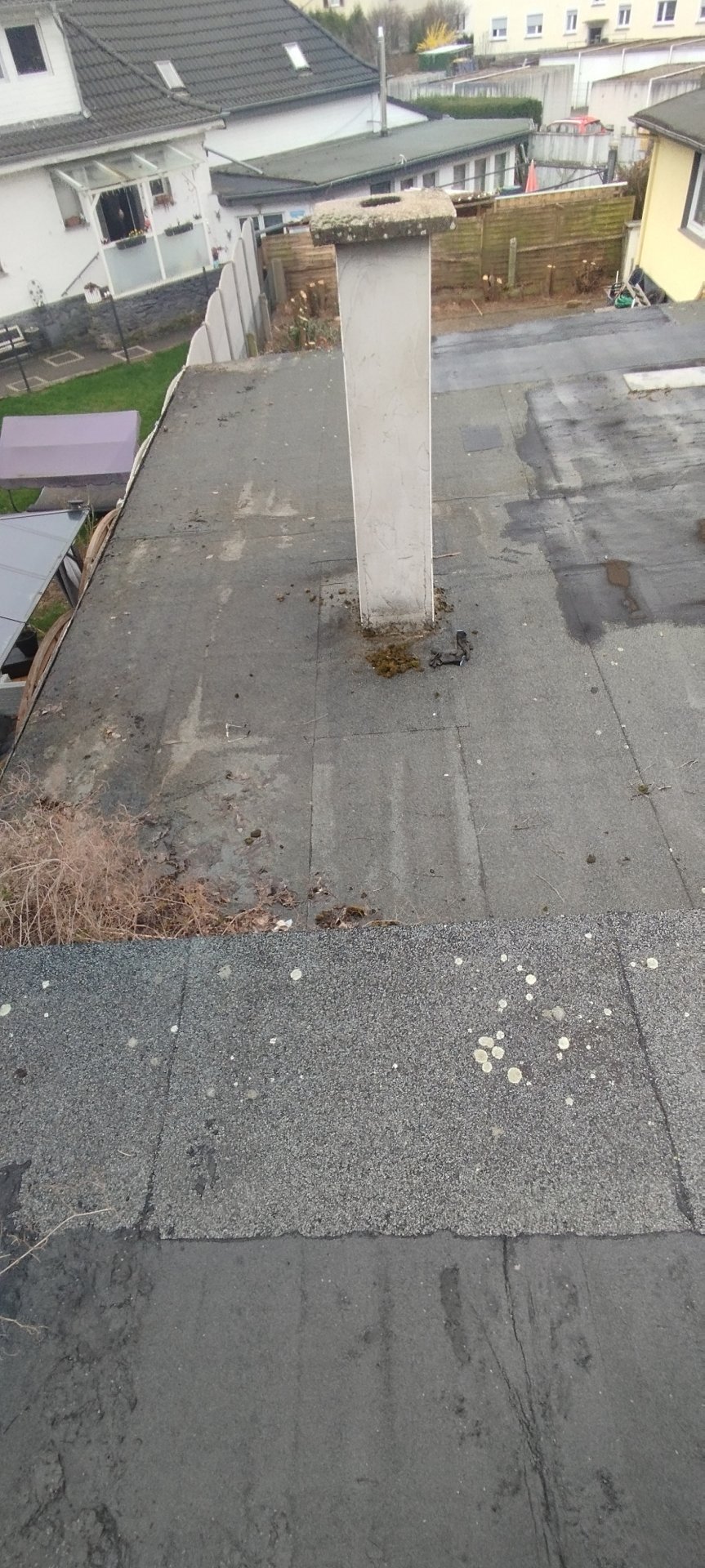

    Danke, gibt das kein Problem mit dem Schornstein, da man die Folie dann dafür ja anschneiden muss bzw. mehrere ineinander verkleben müsste?

    Ja bei Schornstein machst Du ein Loch und das arbeitest Du dann sauber an, entweder im System oder mit Flüssigkunststoff.
    Das mit dem Dämmen würde ich bei einem ungelüfteten Dach eher lassen.
    Das wäre dann nämlich der so ziemlich schadensanfälligste Dachaufbau den es gibt.

    Danke, also Bitumen ab, Folie direkt aufs Holz drauf und ich hab Ruhe? Oder kommt da noch was drunter/drüber

    Und wenn du im Winter mal mit dem Ofen heizt schimmelt die das Dach weg. Heizen = dämmen.

    Also wärs besser ich würde so verlegen (von unten nach oben) :
    Dampfsperre
    Dämmung in die Zwischenräume von den holzbalken (zB mineralfaser)
    Dann kommeen die holzbalken
    Und dann bitumen/epdm?

    Hab noch ne Rückfrage, da ich mit epdm noch nie gearbeitet habe, mit Bitumen aber schon und ebenfalls der Kumpel, der mir hilft:
    Wenn ich statt epdm bitumen nehme, ist das richtig, dass unter der schweißbahn eine Lage doppel besandetes Bitumen gehört?

    In Rücksprache mit meinem Dachdecker habe ich auf Carport und Garage Vedag Nagelbahn genommen. Bei uns Gegenüber wurde auch ein Flachdach gemacht. Die haben irgendwas auf das OSB geschweißt - mit Flamme.
    Nach meinem Wissen brennt man nicht direkt auf Holz, weil die Gefahr besteht, das es sich entzündet. Darum.musss die Nagelbahn auch 10cm überlappen.

    Erste Lage Nagelbahn, dann Schweißbahn.
    Wenn Du das schon gemacht hast, dann nimm Bitumenbahnen.
