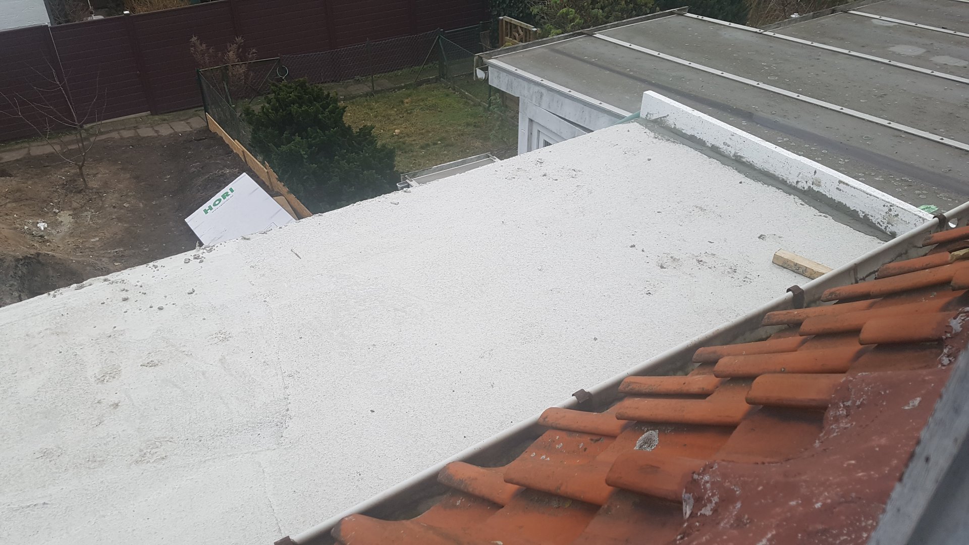

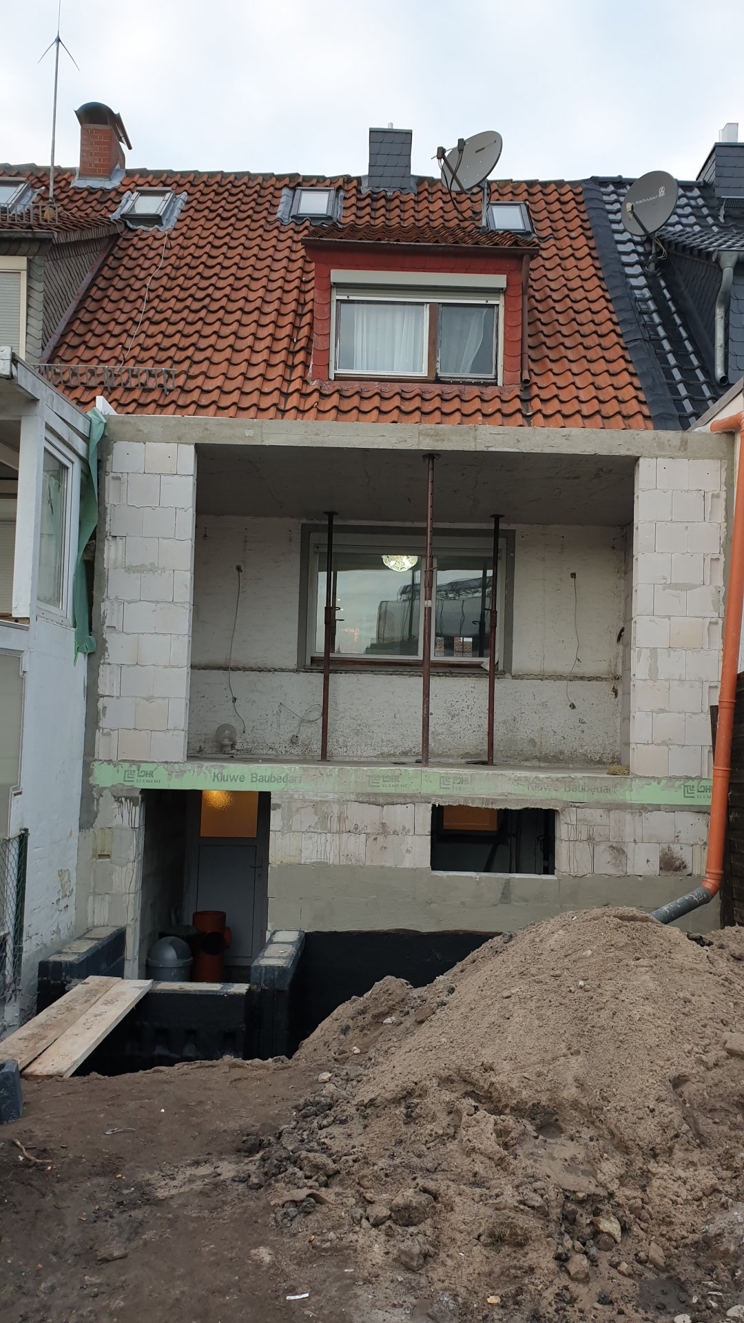

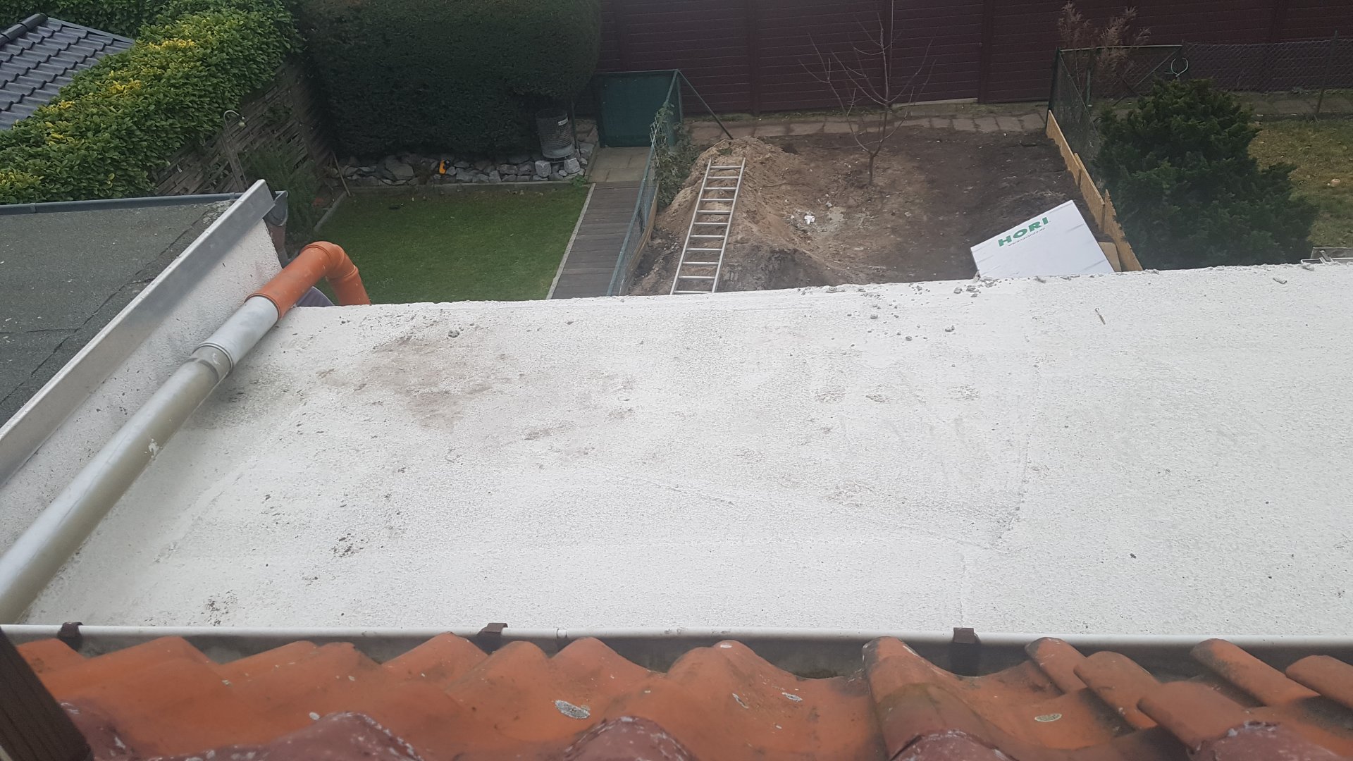

    nachdem unser Anbau fertig ist (Beton als Decke) soll das Flachdach hergerichtet werden - später soll es als Terrasse genutzt werden.
    Nun habe ich was von Attika usw. gelesen, doch bin ich völlig überfordert.
    Wie sollte eine Ausschreibung genau aussehen? Von Abdichtung, Attika, Dämmung bis Fliesenverlegung? Wann Terassengeländer berücksichtigen? usw Auch muss ein Teil des Daches abgerissen werden, weil wir hier eine Balkontür einsetzen wollen. Zudem ist die Frage der Fassadendämmung. Sobald das Wetter mitspielt, wollen wir die Fassade dämmen, dann kommen nochmal 16cm an Fläche hinzu zu der Terasse .. auch das muss ja abgedichtet werden. Aufgrund des Regens können wir jetzt auch nicht so lange warten. Blöde Situation gerade.

    Gibts Planungsunterlagen dazu?
    Darin müßten eigentlich die Details zu finden sein.
    Soll der darunter befindliche offene Raum noch geschlossen und als beheizter Wohnraum genutzt werden?
    Am einfachsten wäre es ja gewesen, die komplette Terrasse als Holzkonstruktion auszuführen,
    was auch dämmtechnisch viel einfacher wäre.
    Ich würde bald alles provisorisch abdichten mit Hinterlüftung,
    damit der Beton schneller seine Ausgleichsfeuchtigkeit einnehmen kann.

    Ja, darunter befindet sich die Wohnraumerweiterung (beheizt).

    Mit provisorisch abdichten ist gemeint:
    Zumindest eine Folie auf den waagerechten Flächen verlegen und ein paar Hölzer unterlegen,
    damit Luftbewegung möglich ist und der Beton austrocknen kann.
    Bitumen etc. allenfalls später auftragen, wenn der endgültige Aufbau geplant ist.

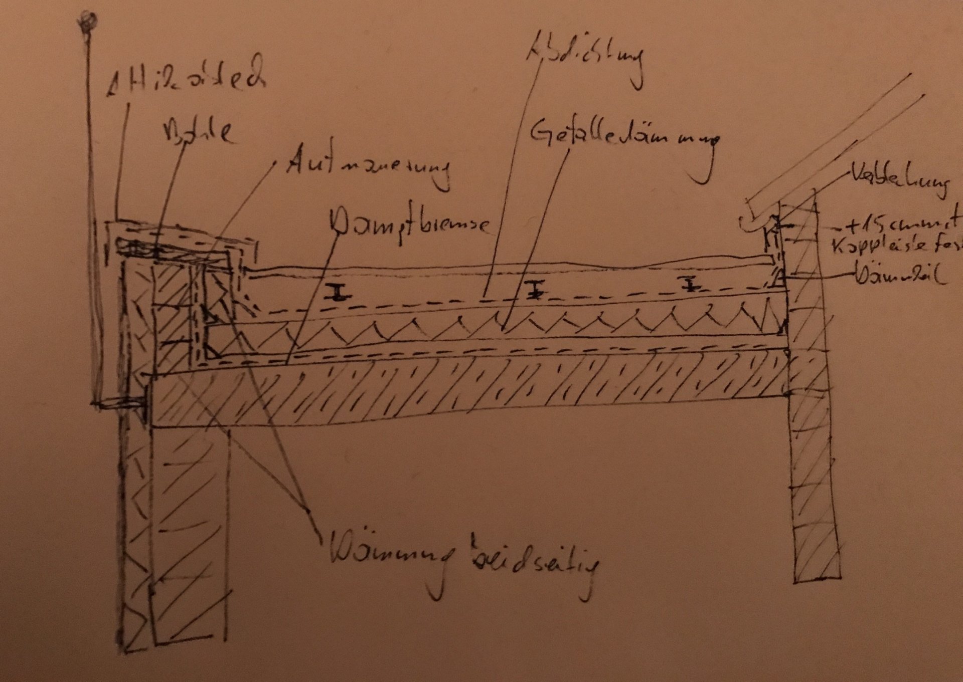

    So zum Beispiel...
  11. #11 Fabian Weber, 02.02.2020
    13.489
    5.127
    Beide Angebote sind fast gleich. Das zweite etwas ausführlicher, dafür fehlt dort der Ablauf sowie Speier.
    10cm Attikahöhe wäre mir persönlich zu viel, mir würden 5cm reichen.
  12. #12 Fabian Weber, 02.02.2020
    13.489
    5.127
    Im Grunde steht in den Angeboten, das was ich auch gezeichnet habe, nur dass die die Attika aus Holz machen.

    Wow. Danke für die Zeichnung und die Mühe.
    Das beruhigt, Angebot 1 ist nämlich günstiger. :-)
    Ist das Dach dann soweit fertig oder werden noch Fliesen benötigt?
  14. #14 Fabian Weber, 02.02.2020
    13.489
    5.127
    In beiden Angeboten ist noch kein Nutzbelag drin.
    In meiner Zeichnung habe ich als Beispiel einen Holzboden auf Stelzlagern gezeichnet. Willst Du wirklich Fliesen, oder gehen auch Platten.
    Diese kann man in ein Splittbett legen, aber das sollte Dein Statiker sagen.
    Fliesen brauchen auch einen Drainbeton als Untergrund.
