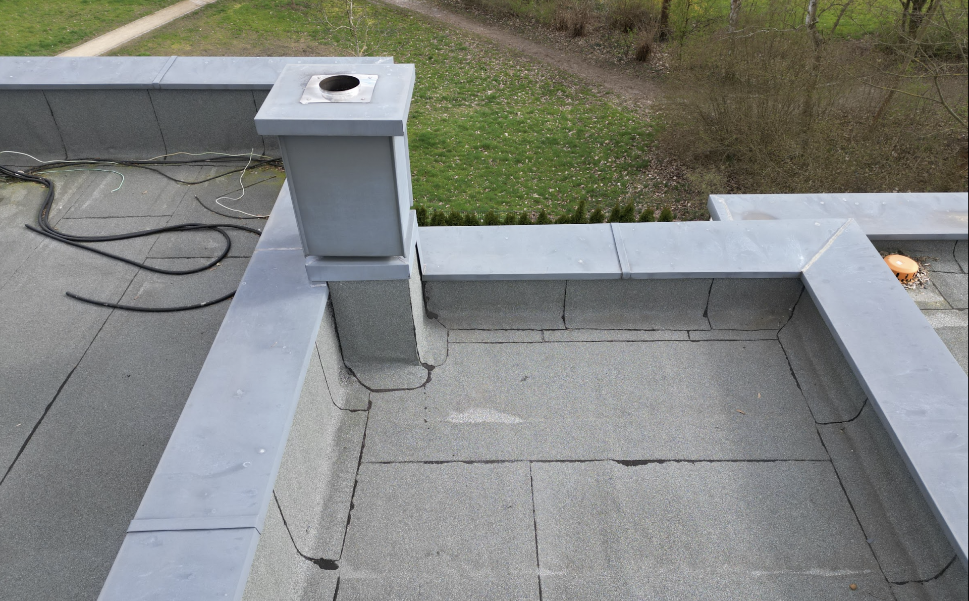

    Moin zusammen, schön ein passendes Forum für meine Frage gefunden zu haben :)
    Ich plane derzeit eine PV-Anlage auf meinem Flachdach, welches in drei Segmente untergliedert ist. Um die DC-Kabel untereinander verbinden zu können muss ich durch die innenliegenden Attikas durchbohren um die Kabel über die drei Segmente zu verlegen. Die Attikas sind abgedichtet, aber ich denke man legt die Kabel nicht einfach oben über die Attika.
    Dadurch verletze ich natürlich die Abdichtung und ich frage mich wie ich dies technisch korrekt ausführen kann bzw. wie ich die Löcher nachdem die Kabel oder Leerrohre durchgezogen habe wieder dicht bekomme. Anbei auch ein Foto von der Situation. Ich danke euch für den Support.

    Doch, das würde ich so machen. Da würde ich eine Aluminium-Installationsrohr mit entsprechenden Bögen am Attikablech befestigen (mit Falzklemmen am unteren Ende des Attikableches), und das Kabel damit über die Attika führen. Vorausgesetzt, es ist kein Blitzschutzsystem auf dem Dach realisiert (sieht auf dem Bild zumindest nicht so aus...)

    Dafür gibt es Energiedurchführungen in EPDM / Besandete / mit Kunststoffflansch etc ob es nun gerade bei deinen Abmessungen 2 teilig passend gibt weiß ich nicht eventuell brauchst du noch FLK dazu , such dir was aus

    Ein Blitzableiter ist nicht installiert, korrekt. Wäre der einzige in der Straße gewesen und wollte das damals nicht. Ok, also doch die Kabel oben drüber verstanden, nimmt mir zumindest das Problem mit der Abdichtung. Vielen Dank für die schnelle Antwort.

    Hallo, bin soeben auf dieses Thema gestoßen und die Antworten sind bereits sehr hilfreich. Bei mir stellt sich im Moment genau die gleiche Frage, wie ich Kabel vom Flachdach über/durch die Attika bringe. Sehr ähnliche Situation wie in hier, jedoch mit dem Unterschied dass bei mir eine Blitzschutzanlage installiert ist.
    Kann ich dann trotzdem das Kabel über die Attika führen bzw. was müsste ich da beachten?

    U.a. Die Trennungsabstände.
    Für die korrekte Ausführung der Verkabelung brauchst du m.E. zwingend eine Blitzschutzfachkraft.
